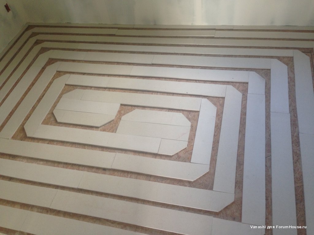

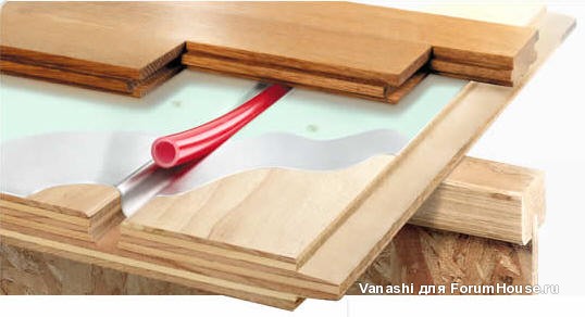

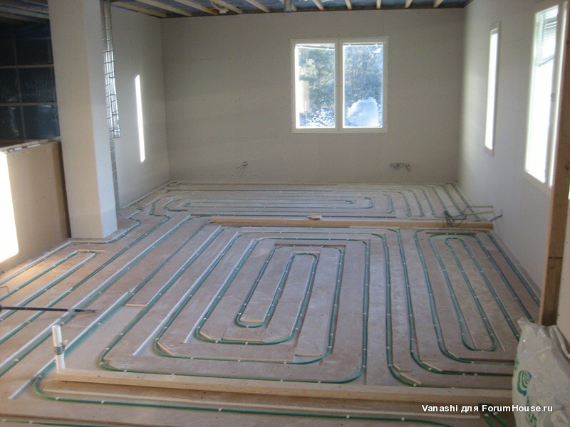

шоп - майстор
vsterev написа:
Ако искаш можеш и сам да си слагаш серпантинте, но не ти го препоръчвам, защото ако объркаш нещо трябва да къртиш гранитогрес и след това замазката за да ги изправяш. Технологията е следната плоча над плочата се слага найлон или влагоизолация, след това се полага XPS или ЕPS с висока плътност, над него се монтират серпантините и след това замазка, а отгоре плочки. При мен изолацията 10 см, а замазката колкото дойде от 5 см. нагоре, но средно ми излезе 7-10см.
За ламинат съм чувал, че има специален за подово, но не рискувах, понеже четох че при нагряване отделят вредни вещества от лепилата. Стандартно се прави с плочи гранитогрес.
Цената на самите серпантини не е висока, но като сложиш изолацията, замазката, последващите колектори с помпи, задвижки, дебитомери, управление и камина си става висока.
Не съм съгласен на 100%,
при подово отопление е трудно да са обърка нещо. Преди да се сложи финишното покритие се прави хидротест за херметичност на подовата тръба. Всички други връзки са над и извън нивото на подовото покритие и могат да търпят ремонти. Така че за къртене и дума не може да стане. Има много онлайн калкулатори за да се изчисли стъпката и метража на подовата тръба.
7-10 см замазка няма да коментирам. От една страна тази дебелина има предимството, че акумулира топлина, но като финансово и теглово натоварване няма да я коментирам.
Ако плочата е междуетажна няма нужда от никаква топло изолация още повече 10 см!!!!!!!!!!!!!!!!!!!!
Вкъщи между етажите съм със схема като на прикачените снимки. Звършващото покритие е най-обикновен ламинат. Топлоносителят е вода с темп. 35-38 градуса. Който вярва на меркетингови трикове, че ламината е вреден при високи температури да си помисли до каква темепература достига ламината лятно време монтиран под южен прозорец огряван от слънцето. Замерете и ще се убедите сами.
Не на последно място форумът е направи си сам, а не плати сам:-)))
Успехи!
