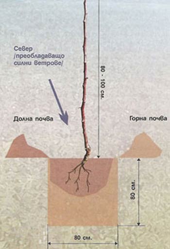

Здравейте и от мен. Относно засаждането на плодни дръвчета, аз считам, а и така засадих моите преди 2 години, че правилния ред е след изкопаването на посадъчната ямка, която действително е добре да е поне 80х80х80 см., да се направи запасяващо наторяване, от което дръвчето да се развива първите две-три години след засаждането. Какво е това :
При засаждането към отделената при изкопаването на ямката най-горна почва се прибавя 500гр. супер фосфат (или 300 гр. троен суперфосфат), 250гр. калиев тор-за предпочитане сулфат пред хлорид (може да се замести с 1кг. чиста дървесна пепел, ако имате такава) и 1 кофа добре угнил оборски тор (поне 2 годишен). Всичко това се обърква добре и се насипва в ямката, затъпква се добре, полива се с 1-2 кофи вода и когато водата попие, отгоре се хвърлят още 2-3 лопати почва, като се оформя леко хълмче, върху което се разполага кореновата система на фиданката. Добре е преди засаждането фиданката да постои поне час-два потопена до присадката в кофа с вода. За добро сцепление на коренчетата с пръстта се препоръчва кореновата система да се потопи в рядка каша от глина и пресен кравешки тор, като предварително сте опреснили крайчетата на всяко коренче с лозарската ножица. Коренчетата се опресняват успоредно на земната повърхност. Поставената в ямката фиданка (присадката гледа на север, а "окото", т.е. отрязаната част от подложката, да гледа на юг) се зарива със средната част от пръстта изкопана от ямката като корените се покрият поне с 10-15 см. пръст. Притъква се внимателно от горе и се полива с 1-2 кофи вода. С най долната пръст от ямката (най-неплодородната) се дозарива ямката така че присадката да остане над повърхността и се оформя поливния кръг с диаметър не по-малък от 1,5 м. Заедно с фиданката на 5-10 см от нея се забива подпорно колче, кам което се привързва фиданката с използване на широка превръзка на осморка. През първата и втората година младите фиданки трябва да се поливат редовно (в горещите месеци Юли и Август всяка седмица, с не-по-малко от 20-30 л. вода в поливната ямка на пристволния кръг.
Относно първата резитба за съкращаване на водача с цел образуване на първите скелетни клони и за определяне на височината на ствола - това е операция, която е добре да се плави напролет. Дръвчето при посяването вече е във физиологичен покой и не е необходимо допълнително травмиране ...
Ето схемата по която съм се водил

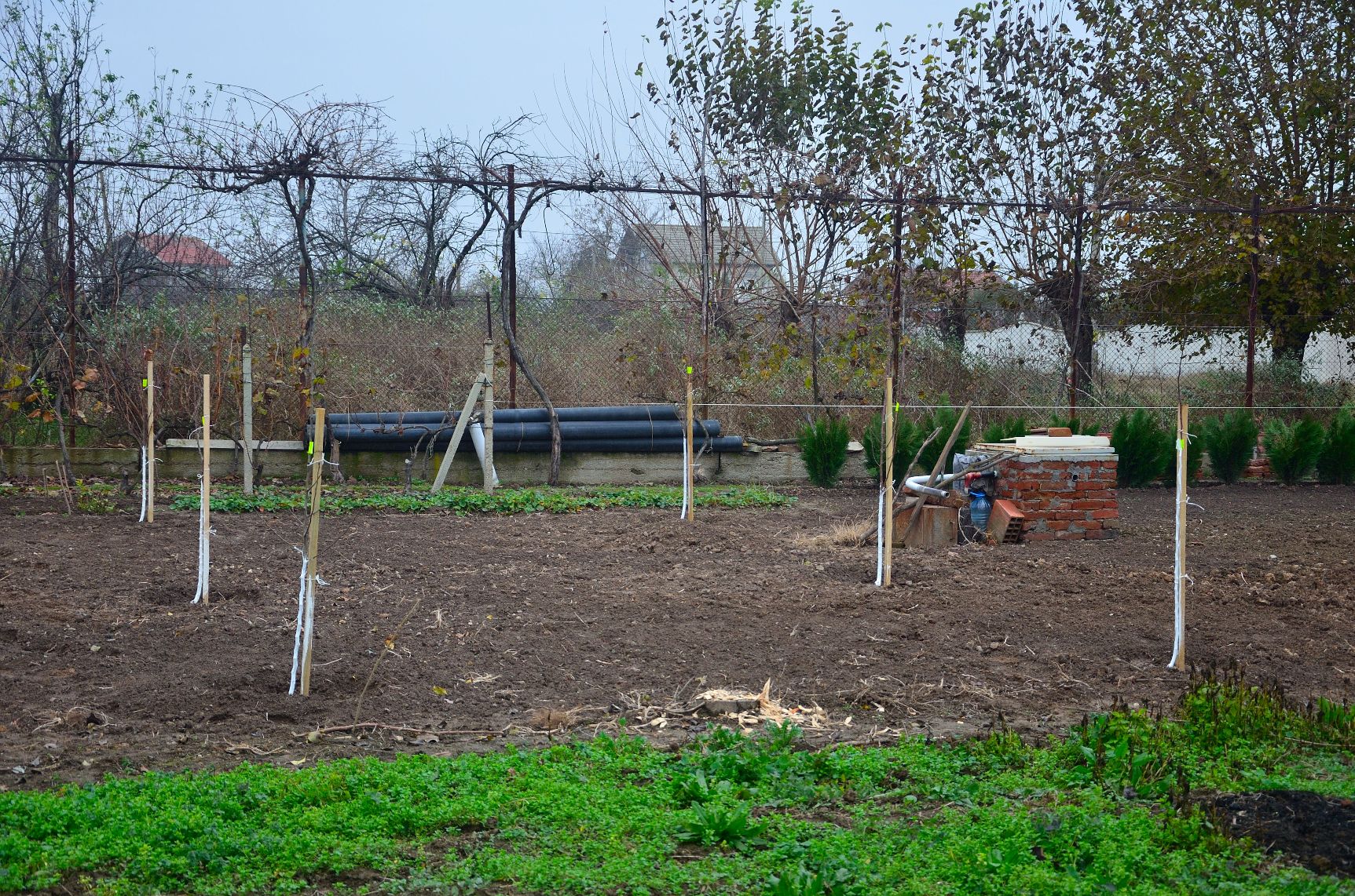

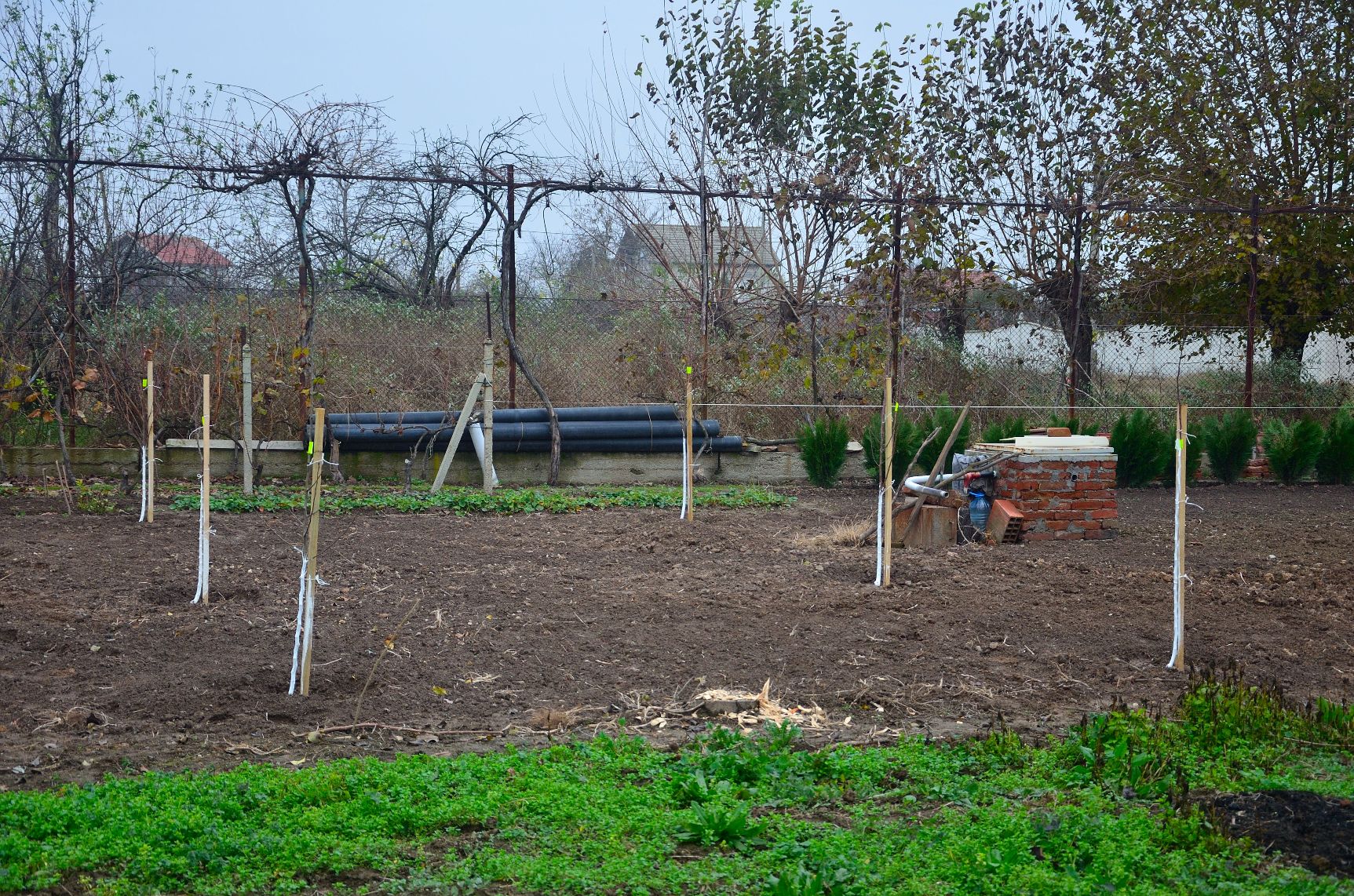

DSC_1910_1.jpg Дръвчетата при посаждането - есен 2014

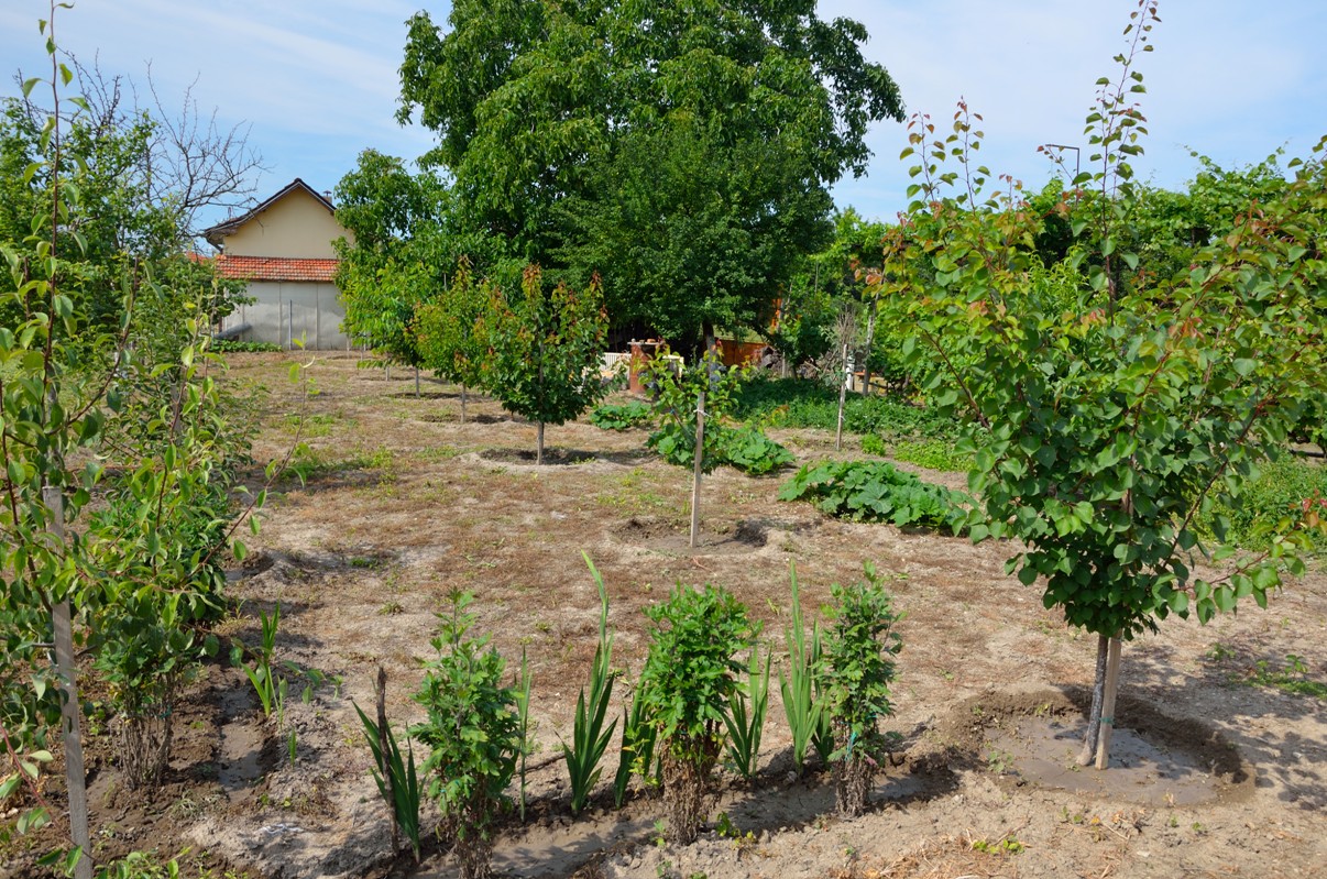

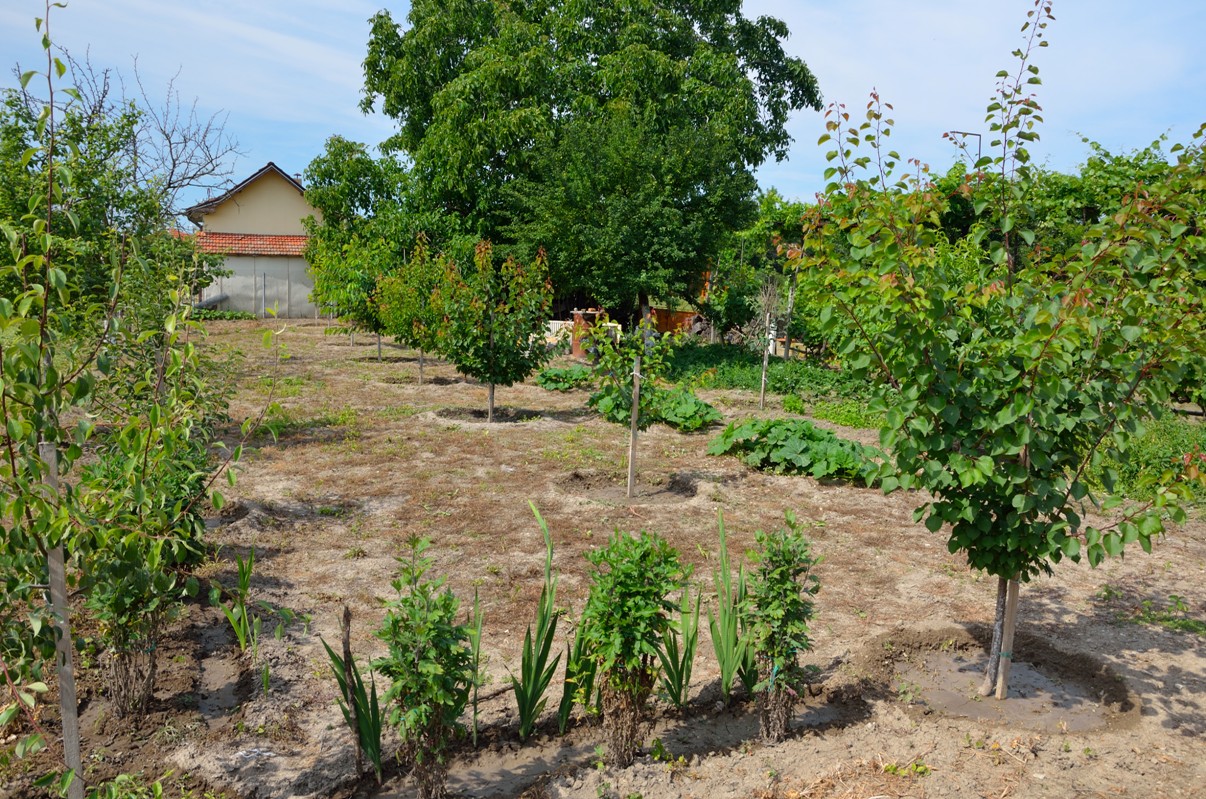

DSC_4218_1.jpg Дръвчетата - 2016 г.
А някои плододаваха още на втората година ...
