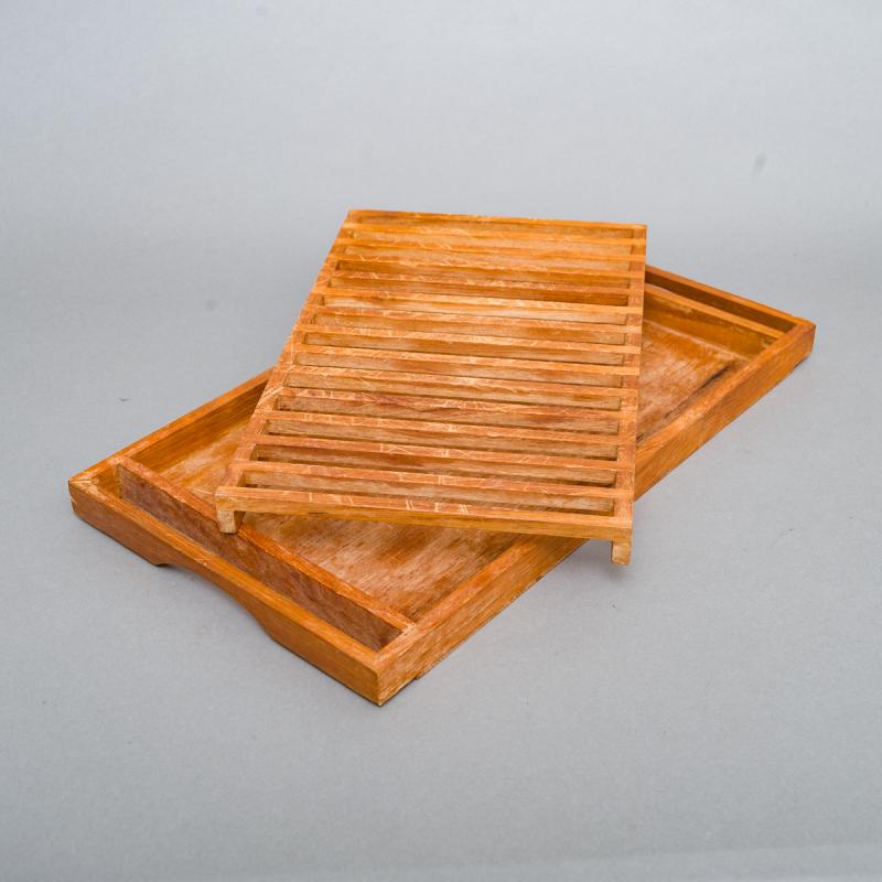

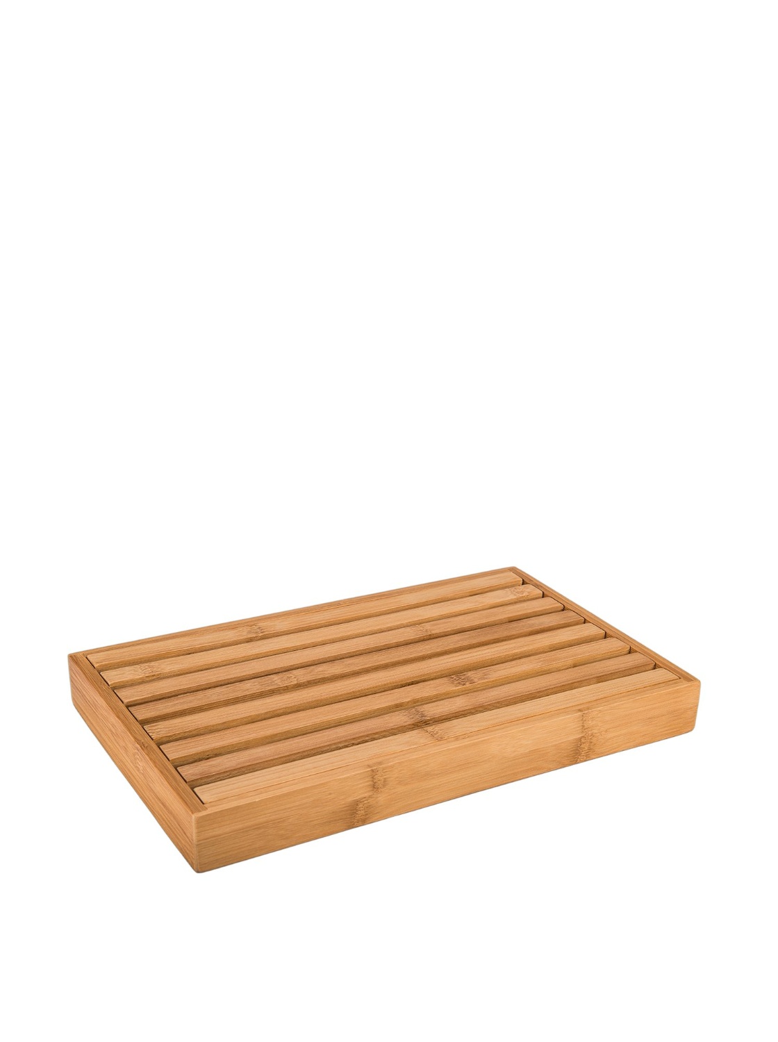

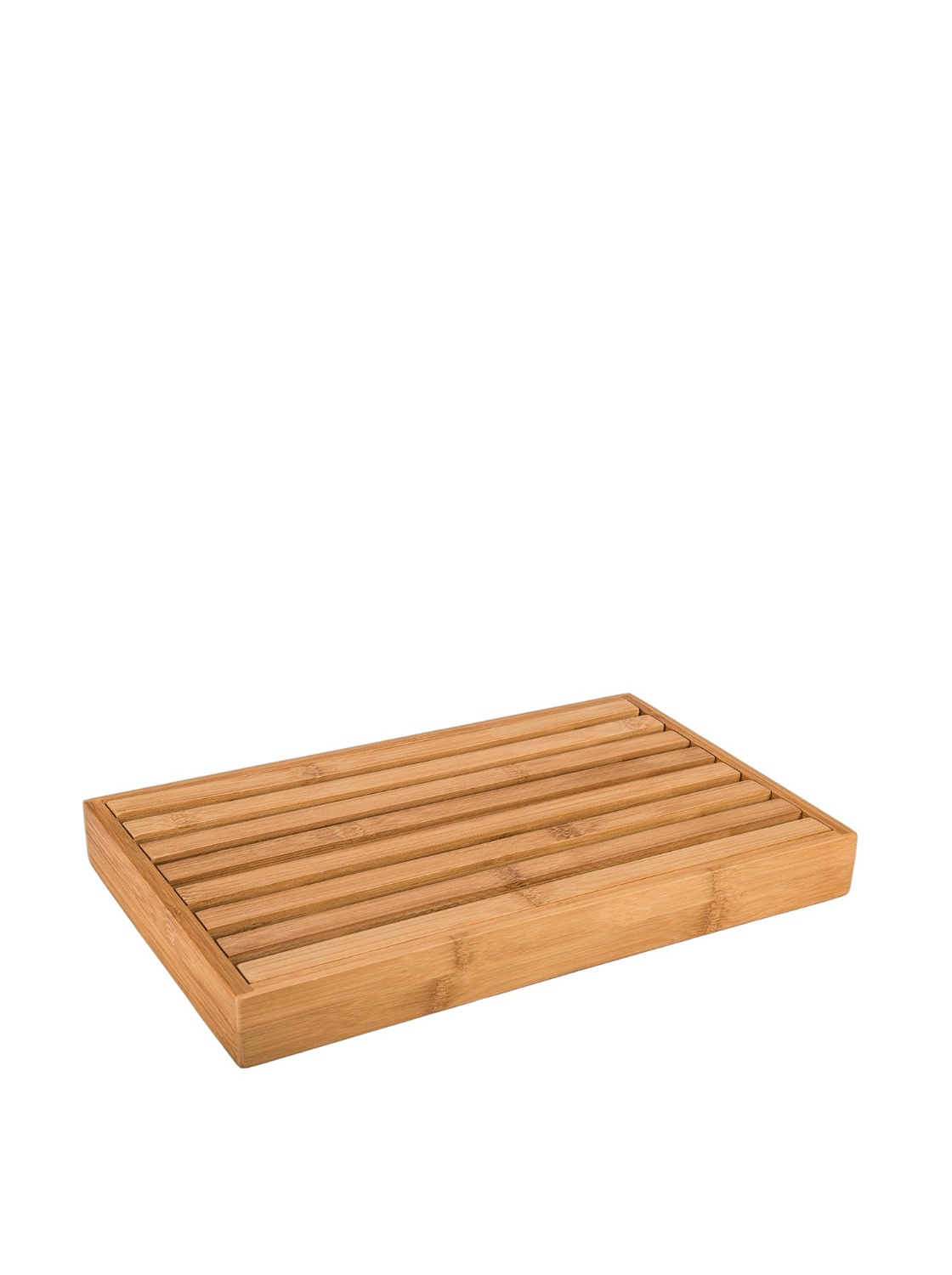

Някой ползвал ли е дъска за хляб, с решетка да събира трохите, на мен лично малко излишни ми стоят, но пък може и за други неща да се ползва, мисля да направя една, която от едната страна да е с решетна за рязане на хляб, да се маха решетката и да остава като поднос а от другата страна да си се ползва като дъска за рязане.
- Мнения: 16263
За всяка дъска си има клиент, тъй мисля
