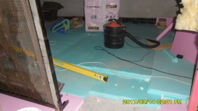

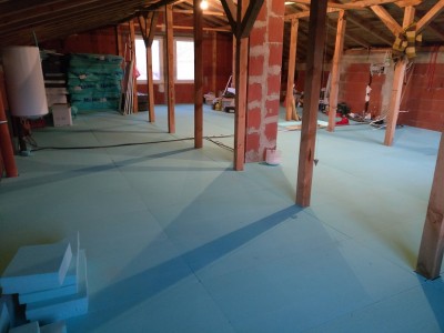

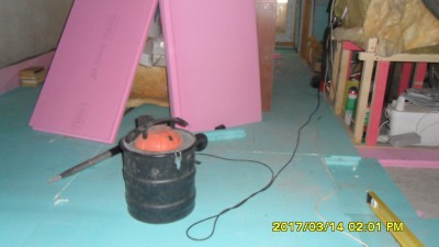

шоп написа:Мога да ти направя снимки как аз съм изолирал плочата с 2 слоя х 5 см фибранна кръст миналата зима, а това лято сложих и 17 см вата над гредите, когато монтирах металните керемиди.Да. Благодарен ще съм, щото може би и при мен ще е на два етапа "фибранирането", поради финансови причини. Сега едната 5-ка, по нататък другата.
Като за начало прочети тази тема: viewtopic.php?f=10&t=56773&p=851498&hilit=%D1%84%D0%BE%D0%B0%D0%BC%D0%B1%D0%BE%D1%80%D0%B4#p851498
В нея съм писал и съм качил снимки. Който ме познава, знае, че всичко трябва да е с фотоотчет иначе без снимки само си плямпаме и философстваме:-))
 Между другото има разновидност на фибрана с търговското име фоам борд ( розовото ) струва  почти 1/3 по-малко. Като характеристики е 100% индентично с фибрана.  Може спокойно да се ходи по него.
Изолацията я лепя с пяна за лепене на ТИ.
По късно ще снимам и ватата над дъсчената обшивка
