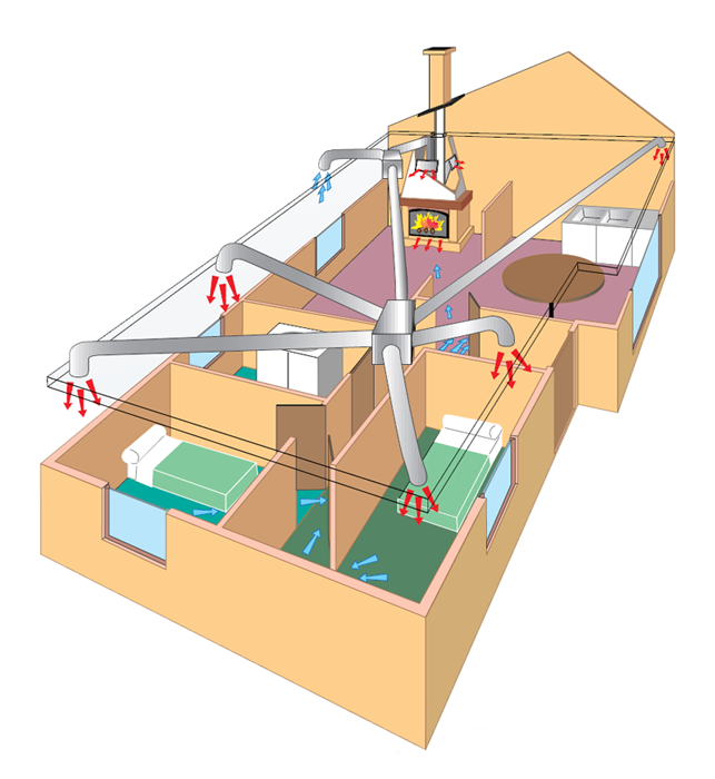

Смесването със студен е възможно най-лошата идея. Ти въздух ли искаш да разнасяш или топлина :?:
rosenmvr - специалист

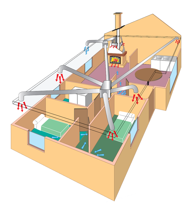

Това е принципна схема на отопление с центробежен вентилатор:
тук охлаждат въздуха.
ktamen - специалист
На картинката охлаждат помещението с печката :!: охлаждането на въздуха в кюнците е страничен ефект, при това отрицателен ефект. Има милион фирми, които се занимават с отопление и вентилация, и всяка се стреми да е с нещо оригинална, някои успяват, ама.........ако утре си обръснеш лявата част от темето и дясната част от брадата и те ще бъдеш оригинален.......... Аз не съм квалифициран потребител, дето се впечатлява от разни шарени картинки от комерсиални сайтове, предпочитам да се ограмотявам от грамотно написани учебници.
Сложи вентилатора пред камината, да бачка със студен въздух. И да е удобен за смяна с читав вентилатор от Вторични. Може да ти се струва много драстична и скъпа промяна, ама всъщност е най-лесната и евтина.

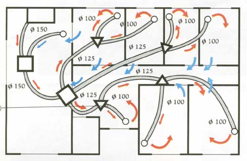

Мисля да имам нещо такова като разпределение , главната тръба е ф-160 а останалите ф-125 , само за хола не знам дали да го реализирам така.
Vila variant 4.jpg (108.74 KиБ) Видяна 2442 пъти
ktamen - специалист
Направи главната 200мм, а тънките по 160мм. И да са максимално къси. Ясно, че е най-добре да стигат до прозореца, но това им убива дебита. Да влизат 20см в стаята и толкова. Към хола тръба, не ти трябва.
