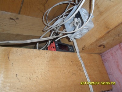

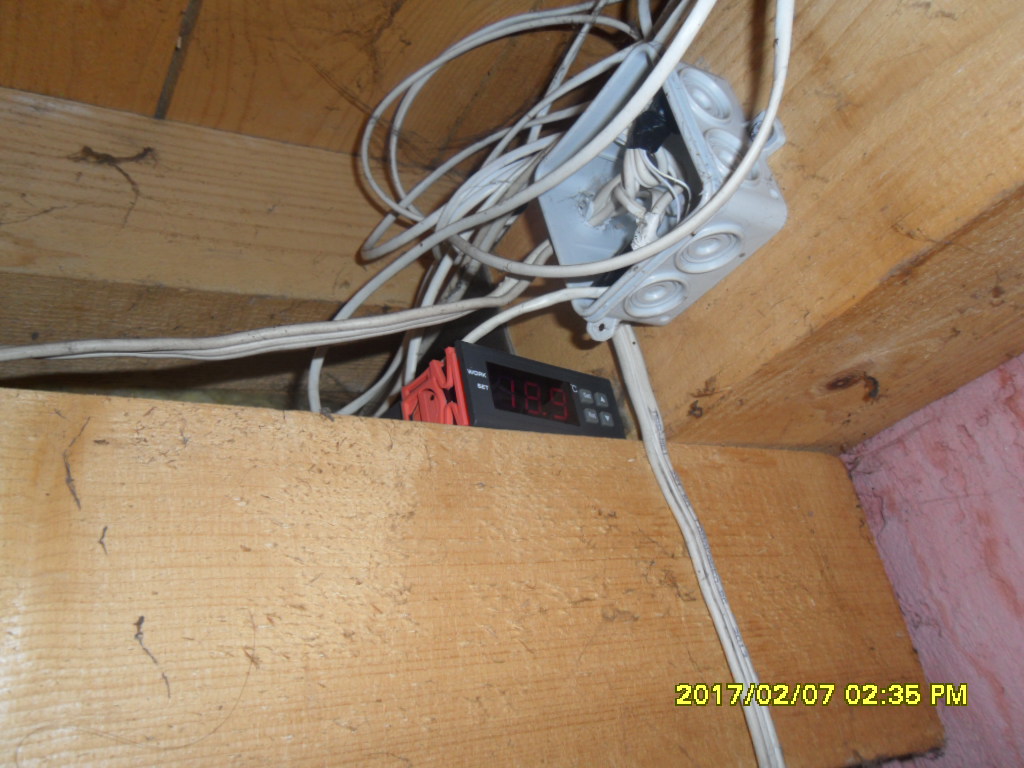

Аз съм й съсед и споделям същите неволи с нея. В района няма водопровод, 15 години съм с хидрофор и минах през най-различни варианти, помпи, смукатели, филтри и пресостати. Няколко зими поред ми замръзваха тръбите, какви ли не изолации съм правил но не спасяваха положението. Накрая сложих отоплителен кабел и тази зима въпреки ниските температури нямаше замръзване.
Съседа си беше сложил готов хидрофор, какъвто ми предлагаха горе, с балон и механичен пресостат. Едната зима се спука балона, защото замръзна, после пресостата му 2 пъти се разваля, помпата му остана без вода, повреди се и я прави. С други думи, плати колкото още един хидрофор.
Електронния пресостат е спасявал помпата ми поне 10 пъти, когато е свършвала водата в кладенеца. Защото ако се случи, примерно, да пуснеш пералня през нощта и свърши водата, помпата ще върти на сухо цяла нощ, ако си с механичен.

Virtex - майстор
Изолация + отопляващ проводник би трябвало да е по-добре.
Това би трябвало да свърши работа като контролер - има датчик и може да се програмира в различни граници :
http://www.ebay.com/itm/New-90-250V-10A ... 1203309489
Може да го поръчам, но може да отнеме до месец, за да дойде.
nеwage - специалист
Virtex написа:
И аз го гледах вчера и ми хареса, че има дисплей. Защото с онова термореле за хладилник ще е много трудно да го наглася да включва отоплението, когато температурата на тръбата падне под 5 градуса. Ще го поръчам.

https://vikiwat.com/product/19708/termo ... 0-vac.html
Аз бих предпочел този от хладилника - прост, сигурен, двойно по-евтин, лесно заменяем, без електроника която може да дефектира, лесно се настройва - излез сега навън и когато температурата стане -5 го нагласи.... или в някой фризер.... но ти си решаваш.
Използвам тези терморегулатори от години. Нямам дефектирал, а монтажа им е външен и при мъгла и при -27 са работили
Друг е въпроса, че има и 3 пъти по-евтини на снимката, пак са с дисплей, но са със захранване 12 волта.
Който е чел темите ми, знае за какви терморегулатори говоря:-)
nеwage - специалист
