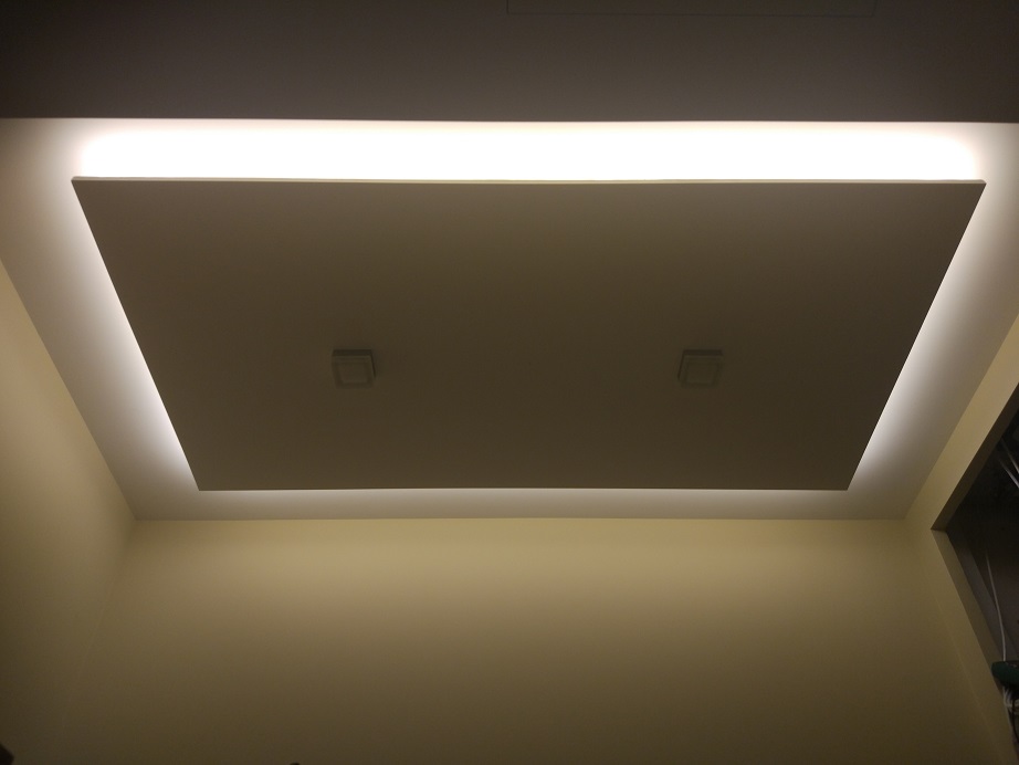

Якооо.. :lol: Най-удобно е да се монтират така. :supz:

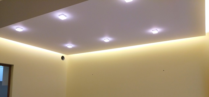

sinfon - специалист
Май не разбрахте, че осветление с лед лунички и ленти изглежда като кенеф, не като жилищно помещение.
nikolov333 - майстор
А стЮга бе.. :shock:

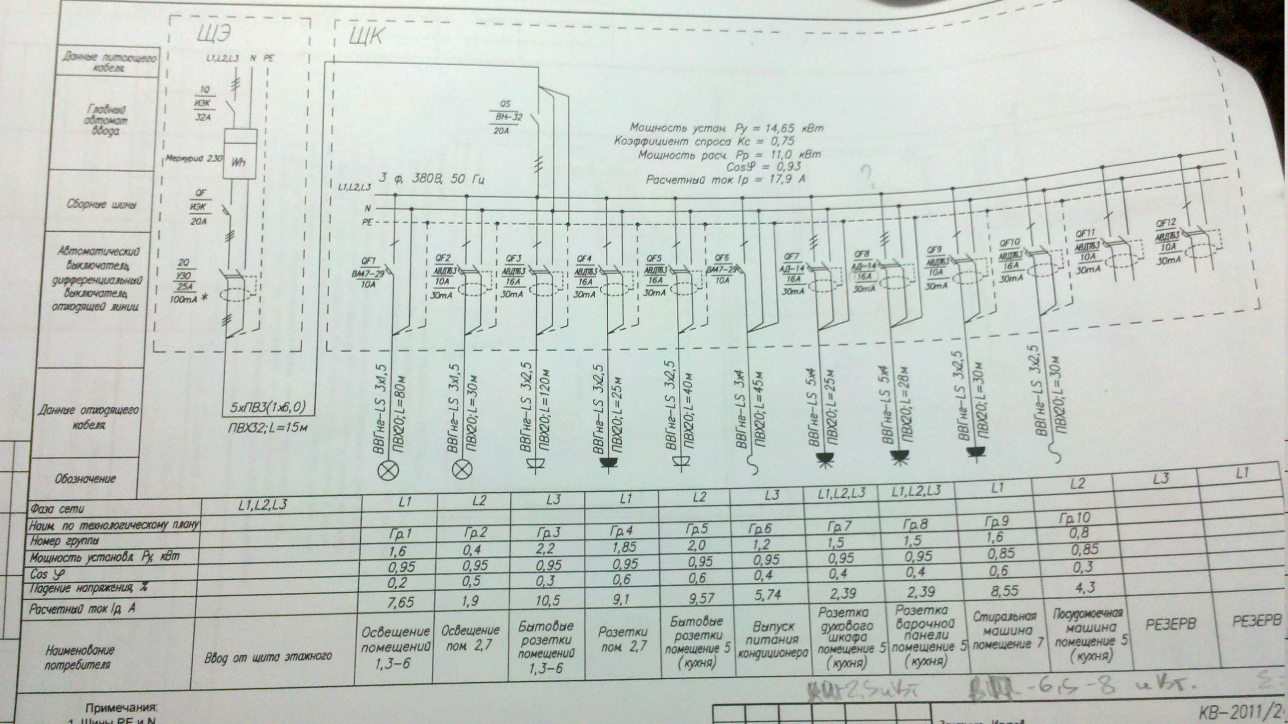

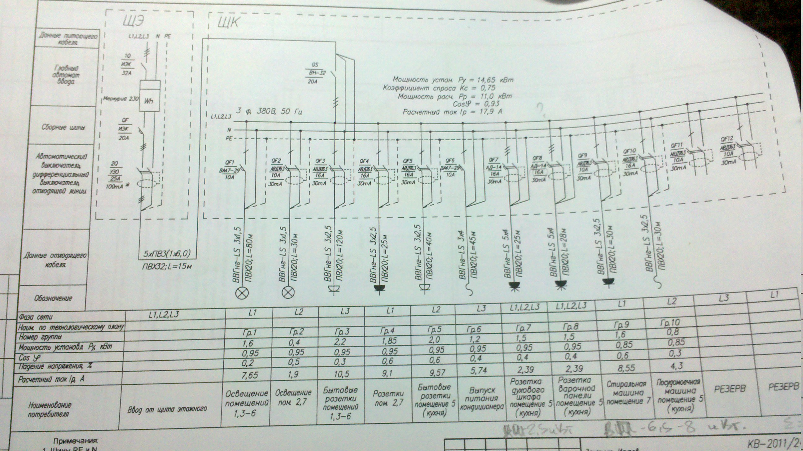

И един руски проект за инсталация, че нашенските много трудно се намират.. Никъде няма АП повече от 16А.
jekasus - майстор
sinfon написа:
Абе харесват го хората :-D

nikolov333 написа:
Не знам какво искаш да кажеш показвайки тоя проект . На проекта липсват няколко основни неща и е абсолютно неприложим в България .
Липсва следното :
- линия за печката и фурната - липсват защото в Русия природният газ е толкова евтин че никой не се сеща да готви на ток .
- липсва линия за бойлера - причини пак същите , и той е на газ
- не е предвидено отопление на ток - причини същите като горните две .
jekasus - майстор
GalinBelos написа:
Липсва следното :
Варочная панель - печка или керамичен котлон.
Просто търся проект заверен от лицензиран проектант на ек.инсталации на който да има заложени кръгове за контакти защитенени с 25А АП.. и не намирам такива..

FM STEREO - специалист
nikolov333 написа:
Няма и да намериш :partyman:
