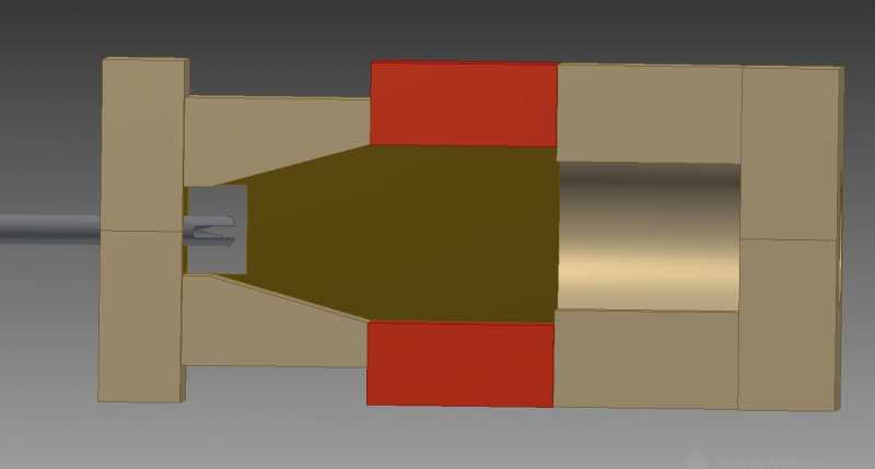

Не можах да разбера по какъв начин е направена горивната камера на тая горелка,а и видимо няма да може да гори въглища.. :wink:
firediesel - специалист
Горивната камера е от огнеупорни тухли като червеното са обикновени плътни тухли
jorko2008 - помощник
Защо да не може да гори въглища? Човека казва че развива до 1500 градуса.
phantom_ - специалист
Защото няма от къде да исхвърля згурта :? Или има, а аз не го виждам?
Днес сложих новия вентилатор,направих и дупките за въздуха малко по големи от 4мм на 6мм :) и направих няколко теста.Ето на шнека с големи едри въглища https://youtu.be/d5EsbcAum1s
Ето и как гори с новия вентилатор https://youtu.be/ieuKepK40KE :wink:
Какво ще кажете колеги, добре ли се получава?И какво трябва още според вас?
