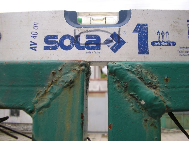

Нашите врати са като показаните по-напред с вертикалните профили и също не са провиснали. Единствения проблем е линейното разширение лятото и входната порта започва за се отваря трудно.
Във форума от време на време се появява една жена, която току задава въпроси за неща, които аз лично не приемам за женска работа - последно си беше купила ъглошлайф, който и се сторило, че върти в обратна посока. Казвам го защото някой може да се присети за кого става дума. Та въпросната мацка правеше ремонт на балконското си остъкляване и питаше какъв диск да ползва и как да направлява ъглошлайфа, за да заглади заварката, която пречи на свободното затваряне на прозорците. После публикува снимки на свършеното - беше се справила перфектно. Щом една жена може, би следвало и ти да можеш с малко наблюдения и елегантно пришлайфане да отстраниш проблема с "трудното" отваряне. Силно препоръчително е аглошлайфа ти да е малък, а дискът за шлайфане на метал. Ако затягането е голямо шлайфаш и единия и другия вертикал защото вероятно не знаеш каква е дебелината на стената на профилите, от които е изработена портата ти. Има голяма вероятност затягането да е само в определени точки, а не по цялата дъжина - просто огледай къде боята е надрана и първо шлайфай там.

il_iliev написа:
Крилото към малката порта е провиснало ....
Проверих :? Зрителна измама :lol: Ето и снимка. Има малък дефект с боята, но вратата е правена преди 12 г. все пак. :lol:
