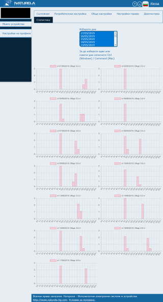

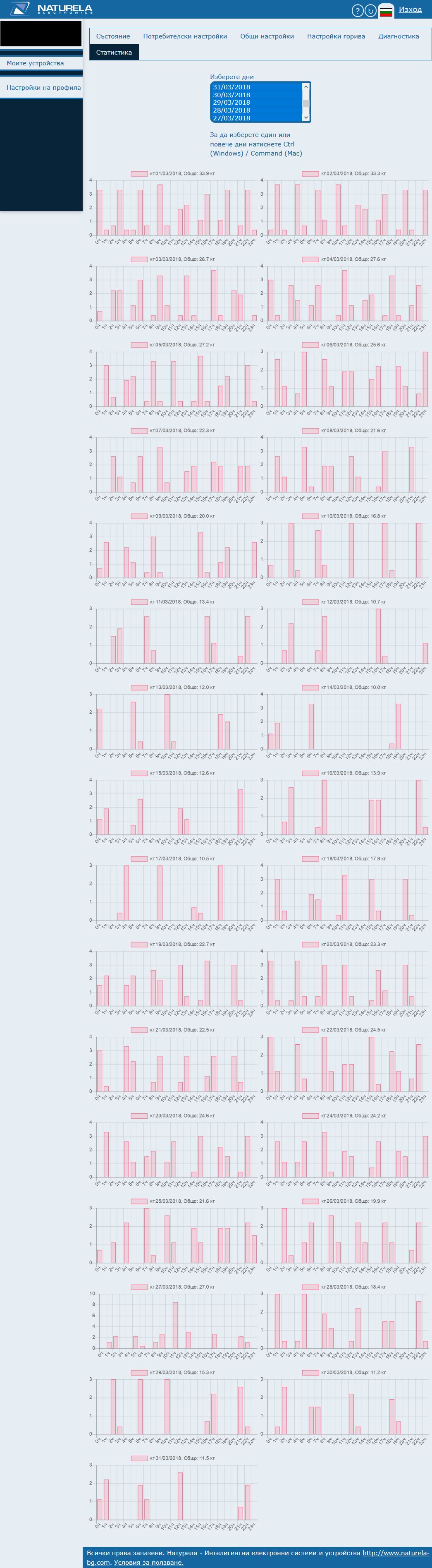

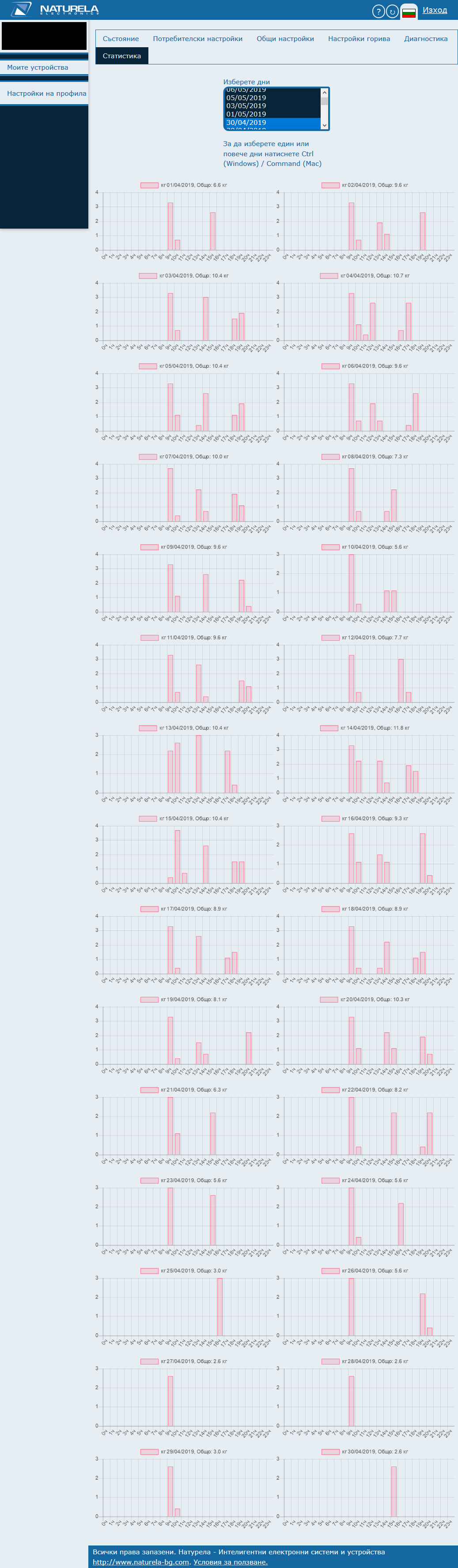

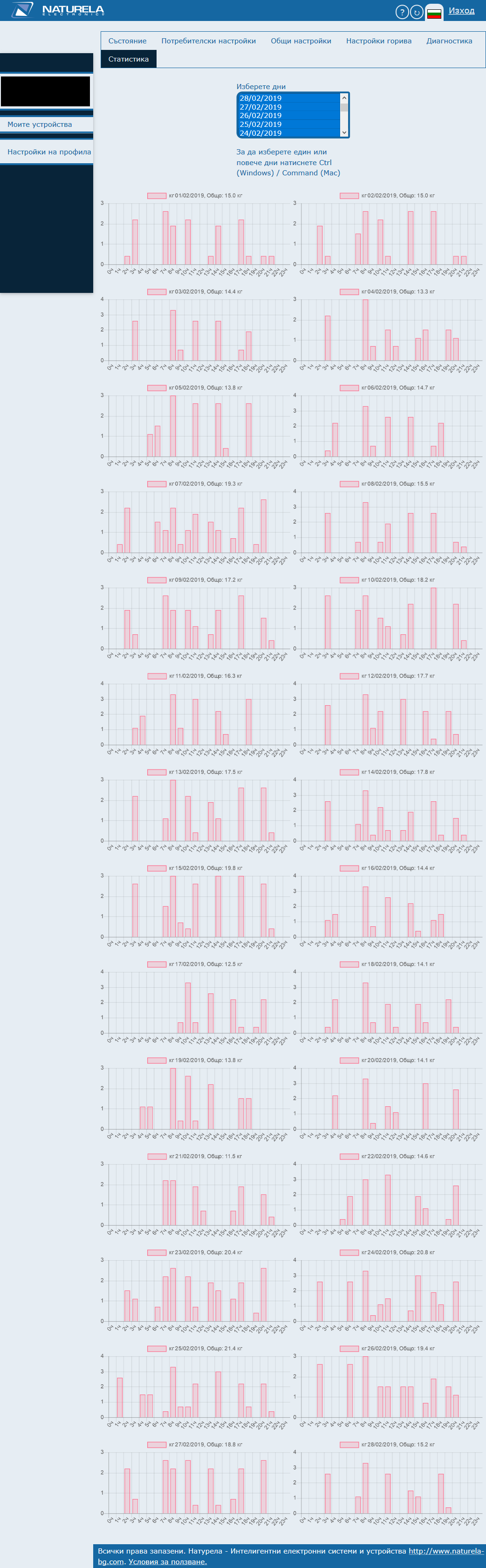

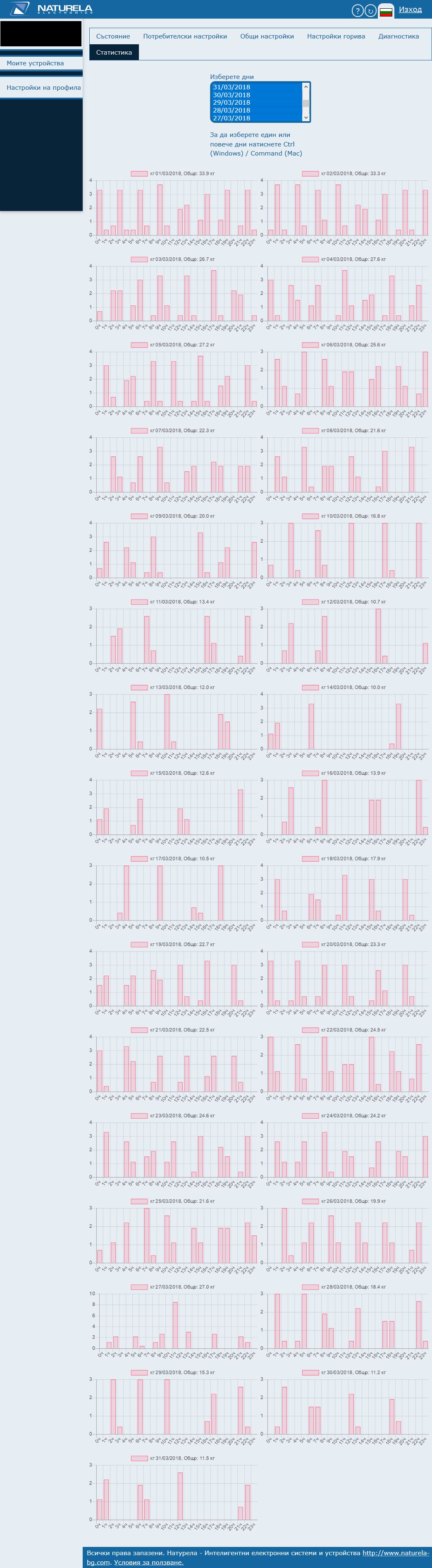

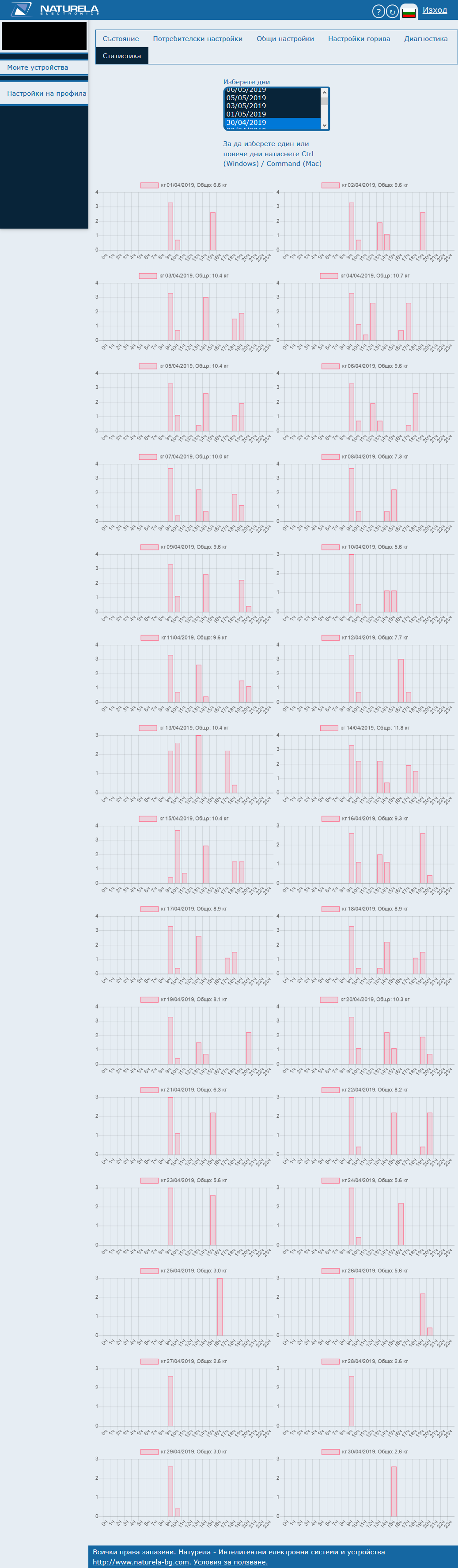

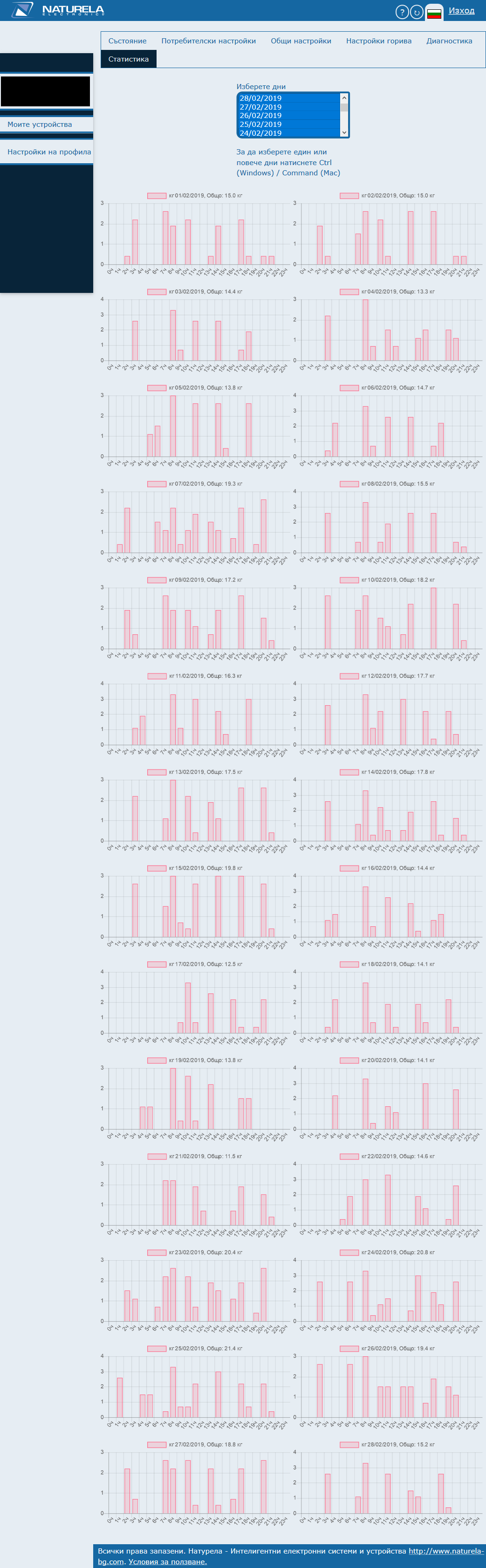

За тези, които може да се заинтересуват, ето хистограмите от последните месеци:
Май 2019.png (58.7 KиБ) Видяна 1231 пъти
