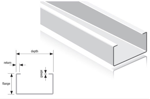

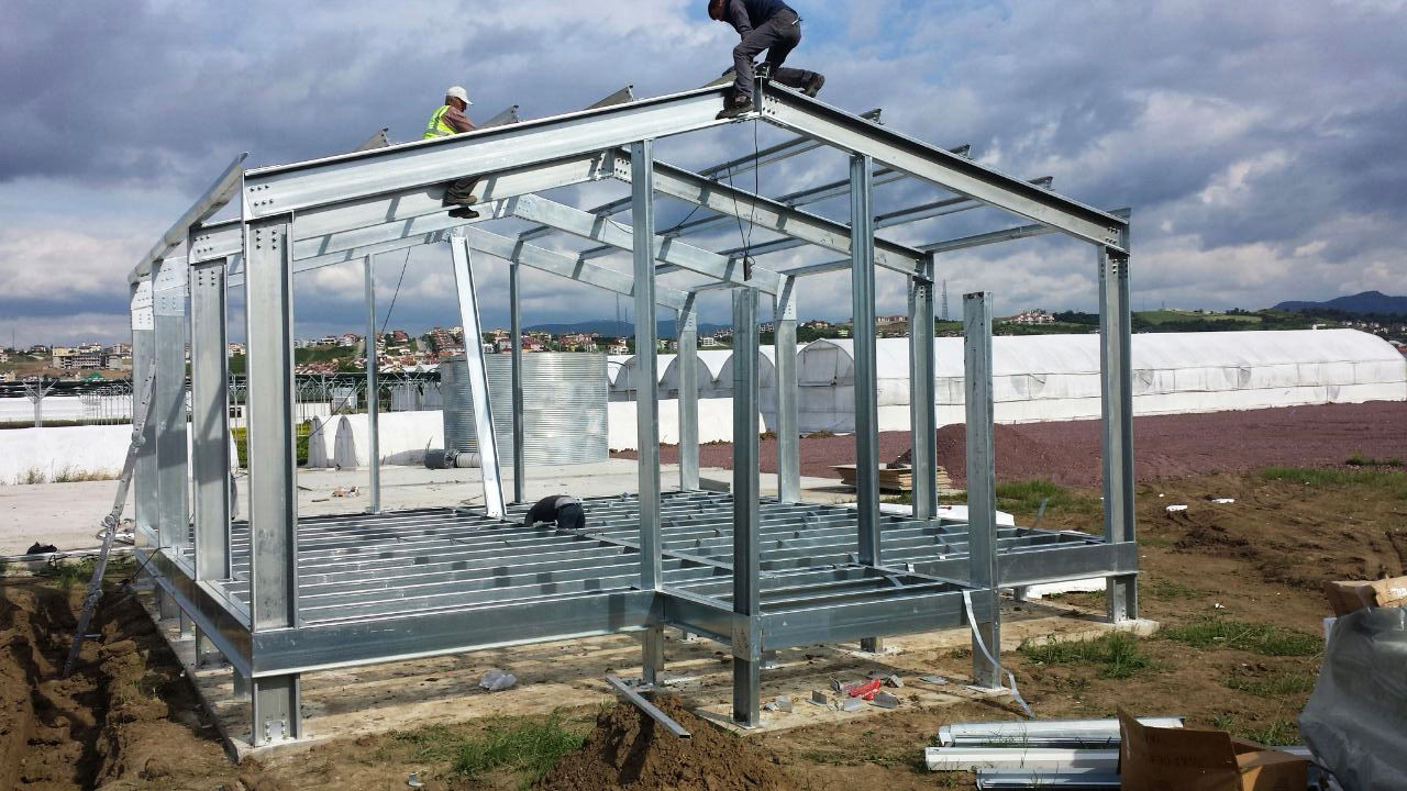

Вече има и в BG тънкостенни студено огънати „С“ профили. 240x100х2 с пера по 40 за 6м тежии 49кг.

Вече има и в BG тънкостенни студено огънати „С“ профили. 240x100х2 с пера по 40 за 6м тежии 49кг.3.jpg2.jpg
Добър ден. Всъщност, има ги отдавна, с доста голям набор сечения.
Например тук и тук
Поцинковани, от стомана S350.
