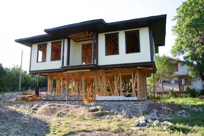

пон дек 03, 2018 9:31 pmBLUEPUPIL-2 написа: НОРМИ ЗА ПРОЕКТИРАНЕ НА ЗИДАНИ КОНСТРУКЦИИ или Еврокод-6, кой от двата пътя е избрал проектиращия? Сигурно ще се наложи да има армирана каменна зидария! 2.jpg1.jpgБлагодаря, ще проверя.

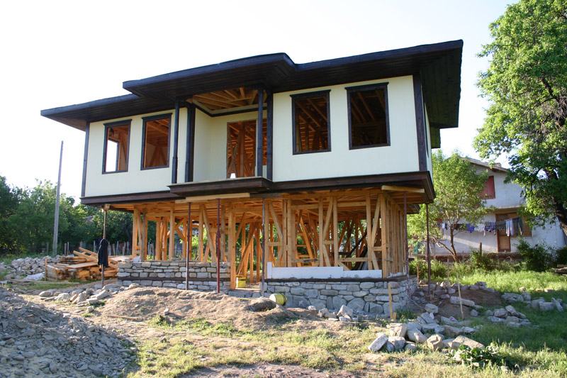

пет ное 30, 2018 5:48 pmРуди написа: В къщата на argonavt имаме класически паянтов дървен скелет, с вата между гредите, затворена с плоскости, отвън се вижда и малко EPS (стиропор) и накрая - каменна зидария, по-скоро облицовка, най-вероятно на варо-циментов разтвор, укрепена в дървения скелет чрез хоризонталните греди (сантрачи).
пет ное 30, 2018 7:48 pmsarnela написа: Някъде четох, че е зидария, не облицовка.
пет ное 30, 2018 7:48 pmsarnela написа: Ако първият етаж е зидан, а не е облицовка, да, нещо такова си представяме.
чет ное 29, 2018 5:30 pmnaster написа: Зидария от камък с носеща конструкция от дърво, стоманобетонов фундамент, нали така?
чет ное 29, 2018 6:02 pmsarnela написа: Ивичест, доколкото помня от архитекта.
чет ное 29, 2018 6:31 pmsarnela написа: Свикнала съм да получавам отрезвяващи съвети и да ги опровергавам с дела. Но има и случаи, в които такива съвети ме навеждат на още по-правилна посока - както с миналата тема за преместваемата къща. Даже не са малко такива случаи, та ще продължа тук (докогато счета за полезно), може нещо друго да излезе накрая. И това не е загубено време, господа - това е животът, учим се, докато сме живи.
пет ное 30, 2018 7:48 pmsarnela написа: Кое е страшното на нашето желание тогава?Страшното е, че си мислите, че въздействащия екстериор от снимката на възрожденска къща, може да бъде постигнат само по описания и използван начин. Трябваше още в началото да кажете че искате възрожденска къща. Той, този начин има няколко недостатъка, които по-горе се опитах да Ви обясня, че най-вероятно ще съжелявате, че не сте ги отстранили: 1..Гора от дървени колони и диагонали, пречещи на вътрешното разпределение- такъв компромис в 21 век е недопустим; 2..Скърцащ под на втория етаж- с което много трудно се свиква. Вижда се че сте доста упорита, което е добре, но в случая упоритостта започва да Ви вреди, защото се превръща в инатене. И накрая ще направя един последен опит да Ви спася от бъдещи проектни неволи, неудовлетвореност и разочарования. Абсолютния минимум при използването на омразните Ви ст. и бетон нека да бъдат: 2бр. ст. бет. колони в средата на късите външни стени на къщата скрити отвън и отвътре зад каменна зидария. Плюс 1бр. ст. греда стъпваща върху двете колони, скрита зад дървен кожух по описания от мен по-горе начин. За да се намали констр. височина е възможно да се сложат две ст. греди една до друга, вместо една. Това своеобразно „п“ разполовяващо виртуално къщата и скрито зад камък и дърво ще поеме около 50% от вертикалния товар от втория кат и от покрива и ще осигури възможност възрожденската къща да има качество на обитаване характерно за третото хилядолетие. Така ще успеете да покриете изискванията на стр. норми, т.е. няма нужда да строите незаконно, за да реализирате мечтите си: Или иначе казано: 1..Ст. бет. колони ще помогнат градежа да устои на Петричките сеизмични дяволи и да удовлетворите по сравнително елегантен и ненатрапващ се начин сеизмичните норми. 2..Ст. греда ще ви даде вътрешен простор, за който са мечтали, без изключение, всички възрожденски майстори. И вече наистина накрая, Ви съветвам да проектирате по еврокод, защото цените на сградите проектирани по старите BG норми ще бъдат по-ниски от тези по евростандарта, а пък застрахователите ще вдигат цената на полиците за сградите проектирани и построени по отмиращата нормативна уредба. А когато иде реч за дървена носеща конструкция, дори и да нямате душмани и ел. инсталацията, цялата да е вкарана в гофре, а то пък в метални тръби, пак ежегодната застраховка с-щу пожар е задължителна, не толкова да предпазите членовете на семейството, които явно са авантюристи, а да защитите финансово почти на 100% инвестицията със специална застраховка за дървени сгради, чиято цена не е никак малка. ================================== Искате да направите малък и скромен архитектурен шедьовър от камък и дърво, това е прекрасно, но сте на път да осакатите конструкцията, което неминуемо (мога да го докажа) ще деградира до определена степен, въздействащия екстериор, визуалното излъчване и арх. постижения.
