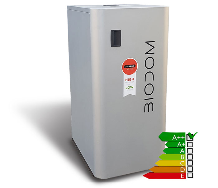

Препоръчвам и този ,вярно 5000 лв е ,но е добър .
