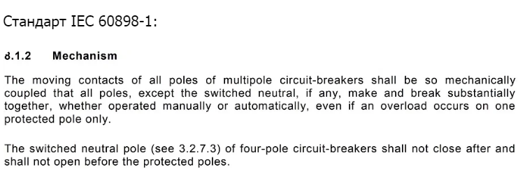

За този "Башон странен" от втората снимка механичната система е така устроена, че при активиране на задвижването при автоматично или ръчно изключване контактите на полюса N на неутралата се отделят малко по-късно от тези на фазата. При обратното движение на ръчно включване контактите на полюса N на неутралата се включват малко по-рано от тези на фазата. Тук комутацията не е едновременна и е с приоритет в полза на неутралата. Надявам се - знаете защо...

Тук намерих стандарт за това, в случая за 4 полюса. Със сигурност е същото и за 1P+N, ако открия ще приложа:
IEC 60898-1.png (108.34 KиБ) Видяна 807 пъти

Благодаря. Полезно.

В крайна сметка въпросът от темата се трансформира в друг въпрос: защо прекъсвачът трябва да прекъсва и нулата, а не само фазата? На практика при двупроводни линии, нулата заобикаля прекъсвача и (трябва да) е постоянно свързана. Тогава за какво е двоен прекъсвач + връзки за поддържане на едната линия?
Е ти изби рибата :lol: Не прочете ли колко обстойно назад обясниха, че е така, защото производителите са по-умни. И евентуално може въпреки изключването, от някъде да кацне някакво "високо" напрежение. Пък и има стандарт нулата да се изключва последна и да се включва първа. Това не ти ли стига :cool:
