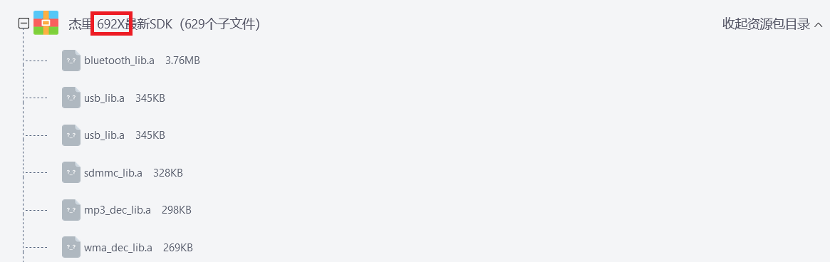

На тоя чип ей му SDK пакета - надолу са близо 700 файлчта...
ср апр 03, 2024 8:10 pmpetromaniq66 написа:
На хидразин чак сега му стана интересно, като разбра, къде е джиктак проФесора.
Нормално, повечето такива чипове са си само bluetooth трансмитер без друго вътре.
