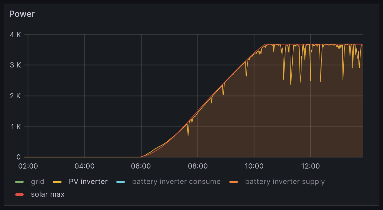

Теория и практика точно тука се разминават ако теорията куца. Ей ти теория и практика по-долу - червеното е колко теоретично може да се добие, жълто е колко се добива. Това е от днес. Данните са вадени от ония калкулатор дето сложих по-горе.

Не мога да взема такава графика щот са тъпички инверторите. Пиковете надолу облачета ли са? И нещо много ток харчиш. Иначе аз няма да слагам батерии.
brum - майстор
Падовете надолу са след изключване на по-голям товар. Системата е с два инвертора (батериен и фотоволтаичен) и е леко инертна. Като засече връщане към мрежата спъва и двата инвертора и после бавно се набира.
И моите са тъпички, ама съм ги "нахакал" и си събирам сам данните. Пък червеното си го смятам също сам като входните ми данни са изходящите CSV-та от калкулатора. Два ската са - северен и южен. Северният дава повече в първите часове след изгрева и последните часове преди залеза. Ама не защото съм го искал, а защото нямам повече южна площ.
