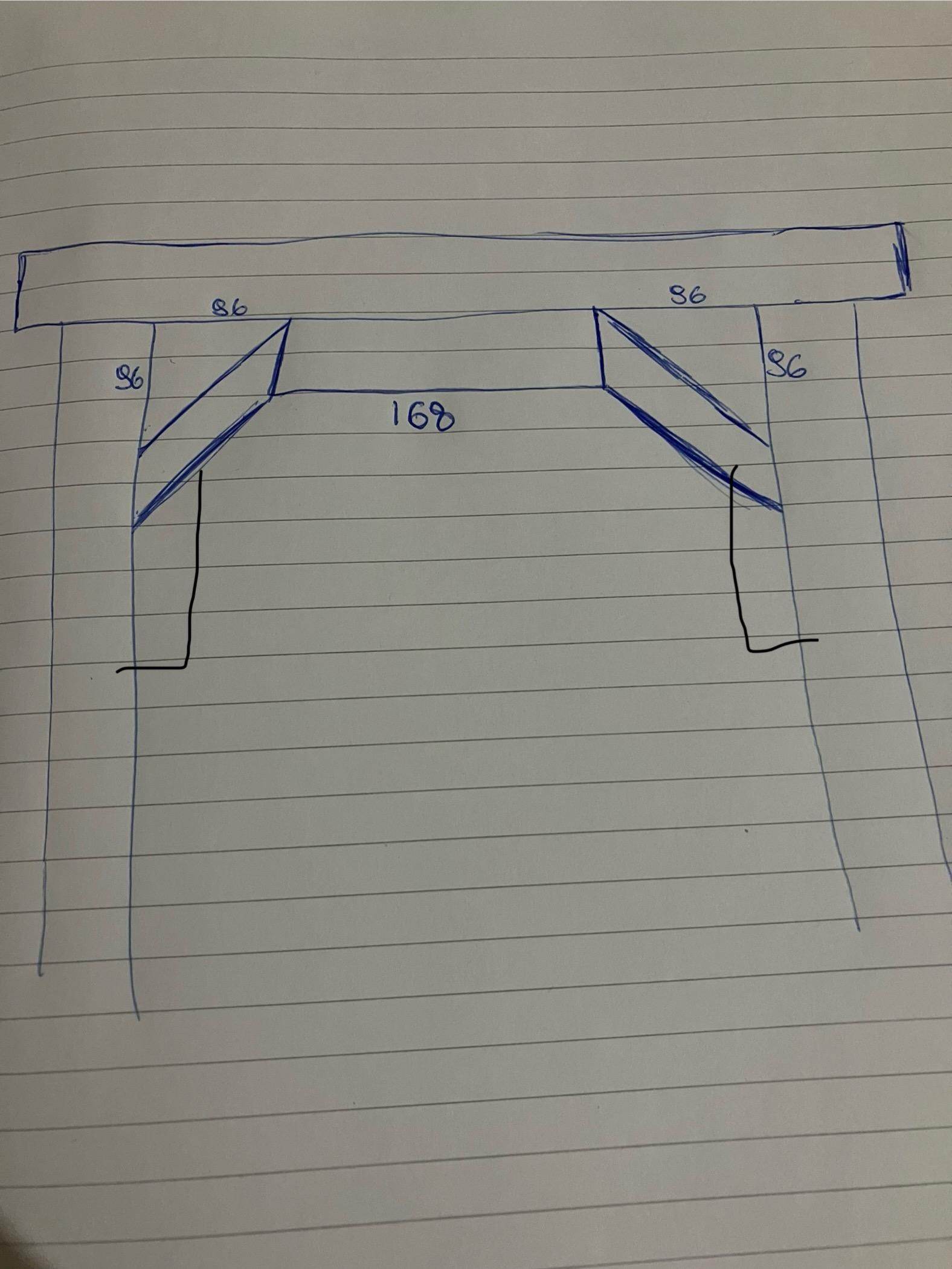

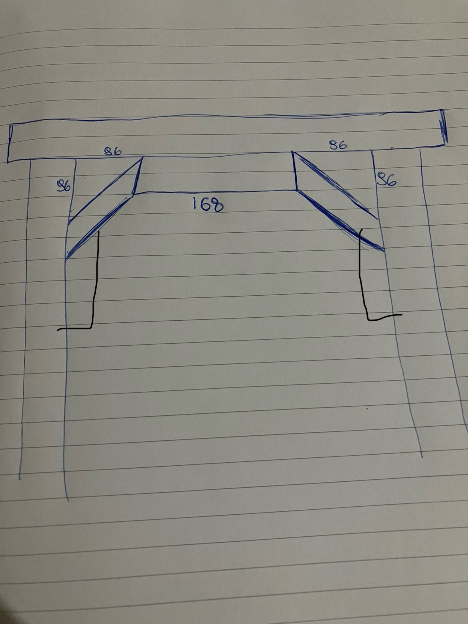

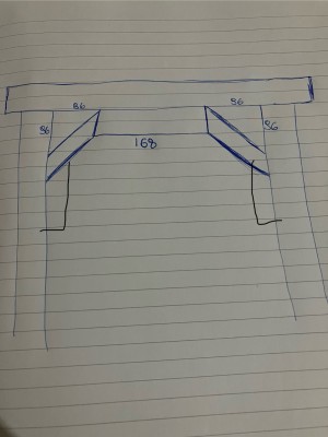

Провисналото задължително ще го повдигна, относно захващането на гредата за колоната виждам съм, че продават г-образни планки на 135градуса.

Може да хване за колоната дървена такава, с необходимата височина, а кобилицата просто да стъпи върху нея. Товарът ще я държи достатъчно здраво, но така или иначе може да се хване с 3-4 винтчета 6х150, 180, 200......в зависимост от сглобката.
Ако не иска да добавя дървени колони, може да хване за колоната парче от греда, 50см примерно, с два анкера, големи шайби, като дори може да ги скрие. Това би било напълно достатъчно.
Щом му е по лесно да работи с дърво, да обърне внимение на препоръката ти за ъгъла на кобилицата!

MamaMy
- Мнения: 8136
Според мен варианта с метална кобилица е най-елегантен и евтин. Също така най-малко се набива на очи. Ако се направи арка от правоъгълен профил е още по лесно. Трябва само да намерите фирма която има тръбогиб. Услугата не е скъпа и отпада всякакво заваряване. Слагате огънатия профил където трябва да легне, повдигате с парче греда и крик по средата на дъгата и тогава дупчите колоната и слагате анкерите.
