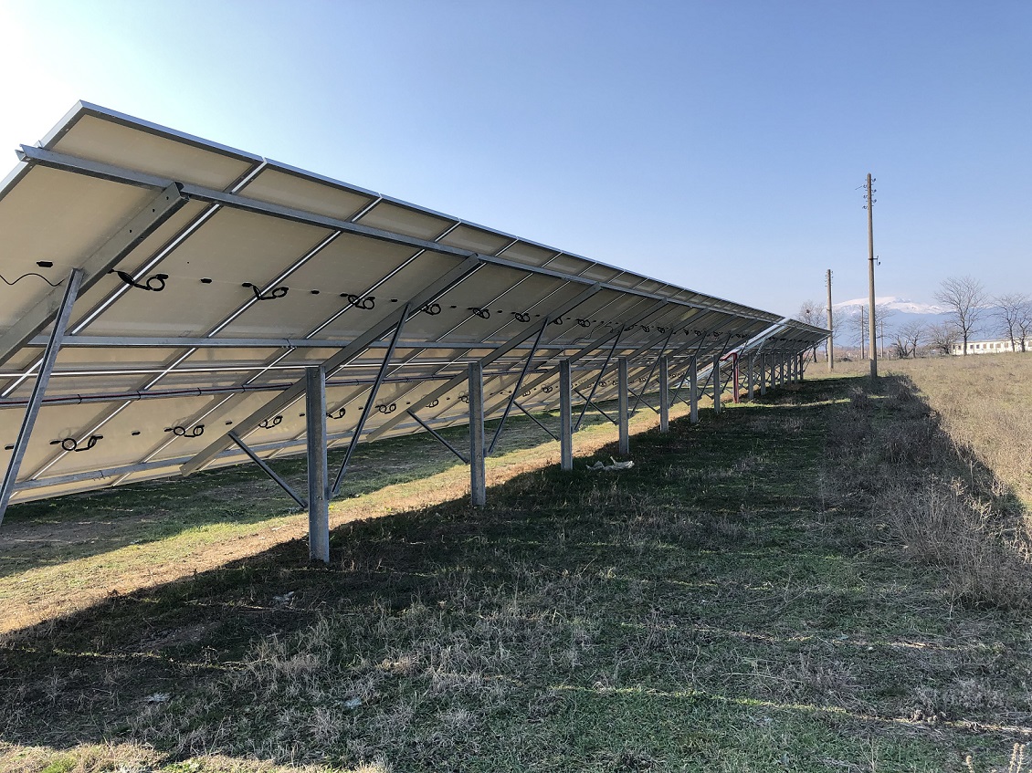

За да няма заварки трябва да има планки и конзоли. Модулите се изработват в цех. Тук не виждам нито планки нито конзоли. Дори диреците не са в една равнина и ос, сигурно са ги забивали с багер директно в земята.
:drinkers:
вт фев 24, 2026 12:59 pmgogo7777 написа:
... сигурно са ги забивали с багер директно в земята...

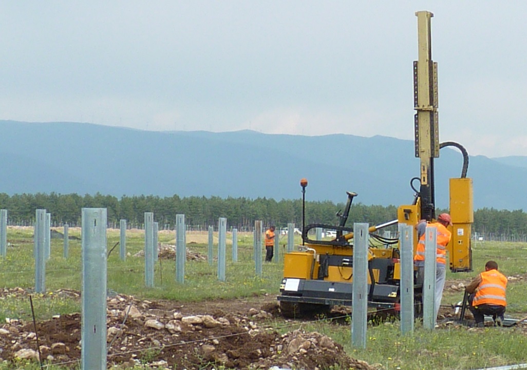

Това е снимка на същата централка преди бурята.
Коловете ще ги забиеш така с багер ... кога ми цъфнат налъмите. :cool:
Набивани са с верижна набивна машина подобна като тая на втората снимка.
Иначе няма спор. Конструкцията е доста афив и според мен и липсват ... железа. :-D
P.S. На 5 км от там има друга централка дето е с доста по-афив конструкция и като я гледам ме фаща страх. :shock:
В сравнение с разнебитената оная все едно е правена от кибритени клечки.
Да ма на нея нищо и няма. Вероятно щото е в града и там е по-завет отколкото на полето. :?
При сгода ще я снимам...
