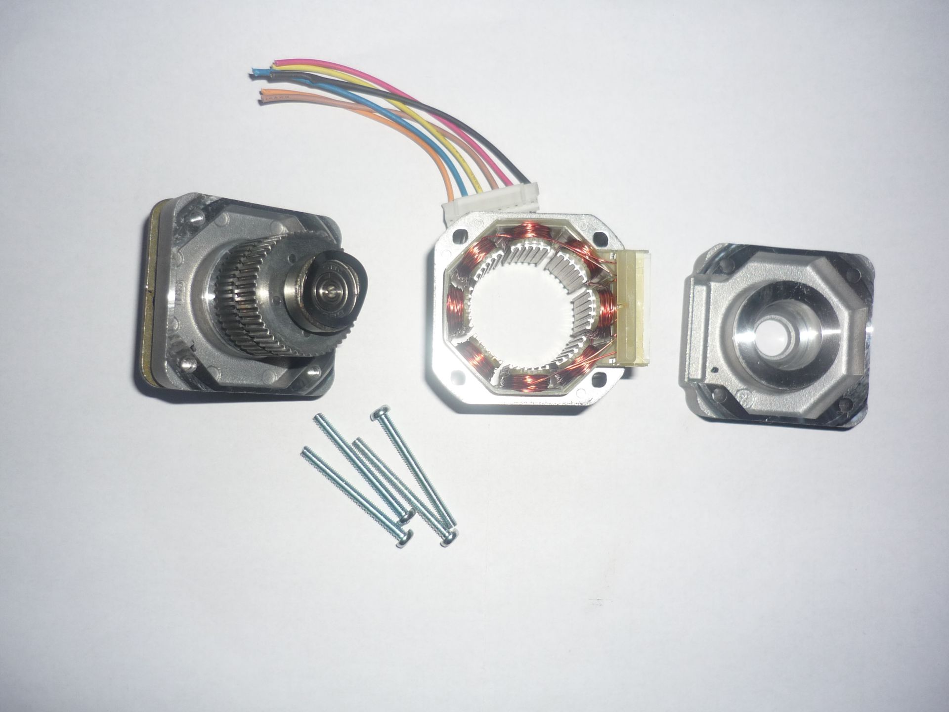

на пръв поглед не излиза, вероятно е някоя поръчкова серия за производител на друга техника, излиза като резервна част за разни машини
http://www.e-jpc.com/pdf/Hybrid-Steppin ... -Type.PDF
тук по размери и съпротивление на намотките може горе долу нещо сходно да намериш
обикновено Nm могат да се преценят горе долу по размера на корпуса
например 56х56х56 мм е в диапазона 0.8 до 1.3 Nm
но на практика най важни са 3 неща - въртящ момент, съпротивление (по добре е нискоомен) и брой жици - дали ще ти отговарят за драйвера и ако не - дали подлежи на преработка

1115 написа:Помогнете за едни мотори!Кой модел е принтера и за кои мотори става дума?
TYPE KH56LM2U001
RH7-1488-001
JAPAN SERVO
От един принтер НР са.
Нещо няма данни за тях - омове, волтове, стъпки, N.m
Помогнете да ги намеря тези данни.
PS: Ето това трябва да е мотора.
Не е стъпков.
1115
- Мнения: 701
ig_ivanov написа:Този е - да.1115 написа:Помогнете за едни мотори!Кой модел е принтера и за кои мотори става дума?
TYPE KH56LM2U001
RH7-1488-001
JAPAN SERVO
Не е стъпков.
Но според мен е стъпков макар да не съм капацитет.
skat
- Мнения: 136
dobrev написа:Според написаните характеристики мотора е 24V постояннотоков мотор за задвижване на барабана за подаване на хартията. Човек може да се заблуди от надписа, определящ фирмата производител - JAPAN SERVO CO. LTDНе е заблуда, сервомотор си е, човек може да получи грешно усещане за стъпки, защото има електромагнитен енкодер.
