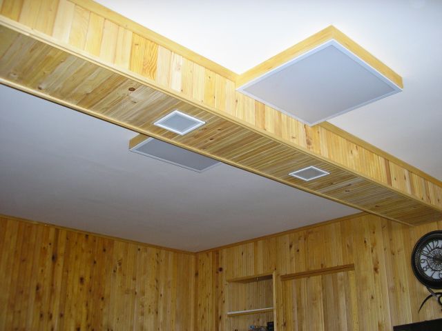

някъде бях пуснал тая снимка
2х40W с отделни ключове всяка при нужда от повече светлина
2x16W светят заедно с девиаторно включване
DundyTheCroc - майстор
Видях снимката, но при мен разположението на телата е съвсем различно, ще има и отразена светлина от стените, а и съм опасал почти цялата стая.
Размера е горе-долу като при мен, как светят двете малки и едно голямо примерно?
Чираче - майстор
Моето помещение, което съм кръстил "механа", е с размери 5х7 м. Но то си е всекидневна, гостна, и всичко. Ламперията, понеже е тъмна, леко тушира светлината. Но иначе светят перфектно. В нета ще намериш параметрите за светлината от тия тела.
