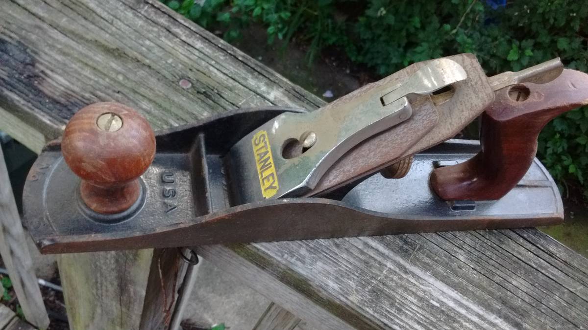

От известно време искам да си взема едно Stanley номер 5.
Сега ми изпадна такова , но забелязах, че надписа му е в жълто.
Разрових се и доколкото ми позволява скромния ми английски установих, че те са от последните.
Та ако някой има повече информация ще съм благодарен да я сподели.
П.П. Въпроса май е ориентиран най - вече към Мишо . Поздрави !
bimbaeco - майстор
Жълт фон на емблемата са слагали между 1926 и 1930 и между 1965 - 1970. И в двата случая рендето би трябввало да е доволно хубаво. Имай предвид, че притискачът може да е от друго ренде, така че, ако искаш по-точна датировка, трябва да снимаш цялото ренде.
Buliviv - специалист
ср ное 07, 2018 10:32 ambimbaeco написа:
Ето това е:
Изглежда ми ОК.
bimbaeco - майстор
Съжалявам, че ще те разочаровам, но според мен това ренде не е Стенли. Само притискачът е Стенли.
Добрата новина, е, че е правено в САЩ, така че със сигурност не е лошо.
Ето малко доводи за мнението ми:
Стенли не са слагали надпис Стенли или Бейли на корпусите на рендетата само в много ранен етап от производството им, а на твоето няма. Не е старо, защото корпусът е боядисан а не е джапаниран. Задната дръжка на всички рендета Стенли с номера от 4 1/2 нагоре е с дълга основа и винт отпред, за да не се върти. Освен това лежи върху 6-милиметров фундамент, а не е просто закрепена върху основата, както при 1, 2, 3 и 4. Така изпълнена основа (с ребра отпед, за да се застопори дръжката странично) виждам за първи път, а през ръцете ми са минали поне 100 рендета.
Частта, върху която се поставя палеца, за да настроиш ножа странично, при Стенли (освен Хендимен и някои ограничени партиди Бейли ново производство) е занитена пластина, а тук е просто огъната (щипната). Това също е характерно за новите рендета. Дръжките са нови също - машинно обработени са, а не скулптурирани както при старите рендета. Ножът е лакиран, за да не ръждясва, това също издава, че е нов.
Ако го наточиш и настроиш добре, ще те слуша и ще ти върши работа, но няма да има колекционерска стойност.
