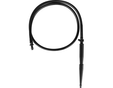

При мен: бидон 400л. на височина 2м+, твърд маркуч Ф16 до парника, от него капилярен маркуч с капкообразувател до корена на всеки домат.
