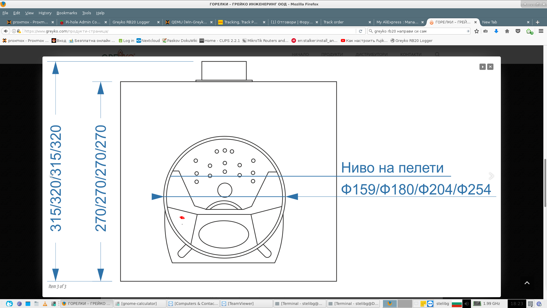

Анди здравей , колко трябва да са оборотите на вентилатора при 43% , защото при мен са около 800 , и мисля че това е проблема с трупането на пепел на стената на запалката ?
gunpowder написа: viewtopic.php?f=10&t=44543&start=7420Добра идея за отвор точно срещу оптичния сензор.
Червената точка - ртам съм пробил с ф5. Идеята е светлината да прониква през отвора, защото пепелта от пелетите покрива отворите, през които фотодатчика "вижда" огъня. И въпреки, че горелката е ретортна, все някаква пепел се намества върху отворите, които са отгоре на главата на горелката.
Ето картинката отпреди 3 страници, че като се редактира или копира, пълния линк се губи ако не е в "URL":
download/file.php?id=116686&mode=view
