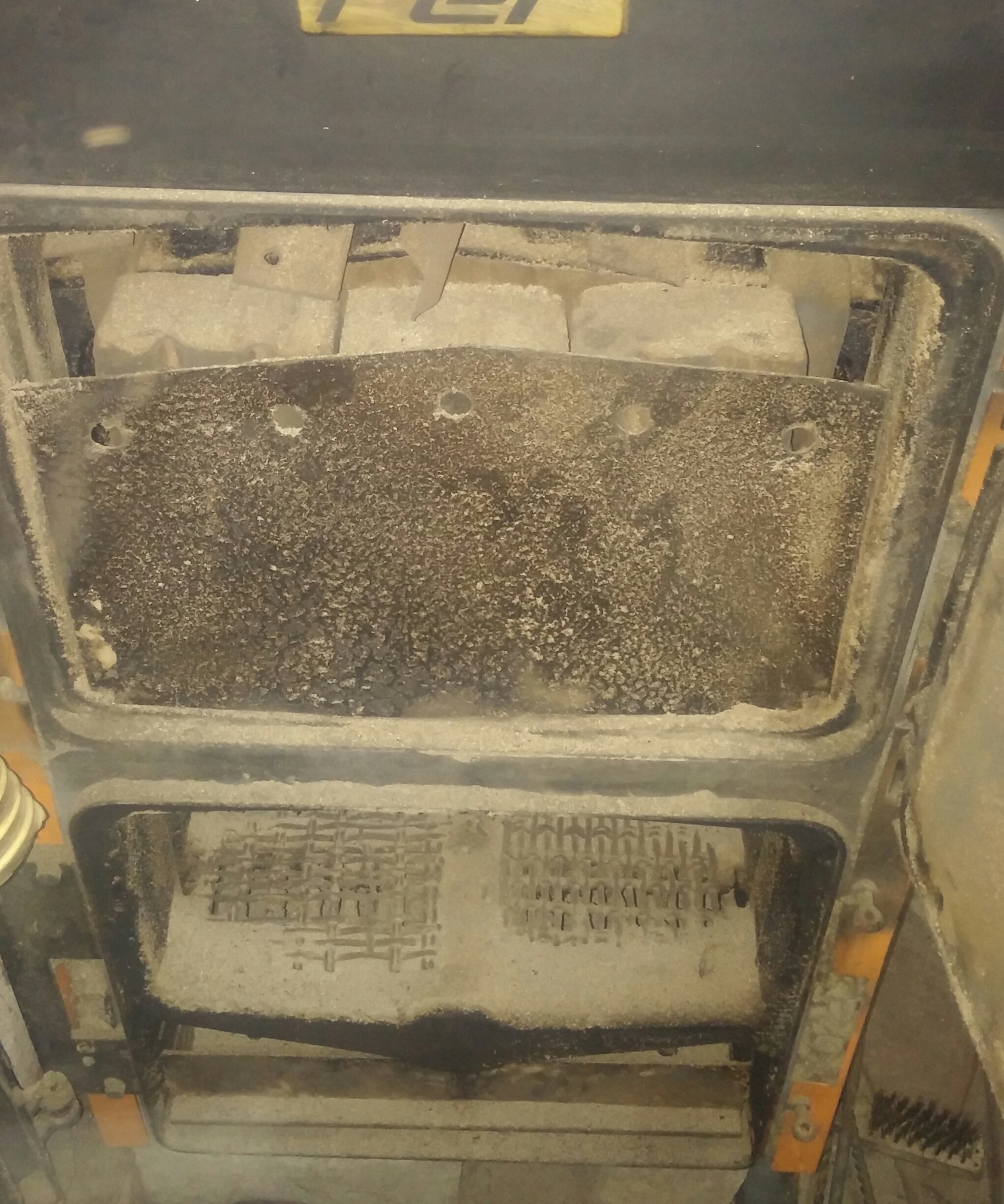

Монтирах горелката на нафтовия котел :) върши работа , без да знам съм съживил инсталация която не е работила от 2000 год -в котела намерих препариран гълъб :wink: .За съжаление не може да се командва от управлението на нафтовия котел -никой не разбира немски :lol: и второ има сигурно датчик за дима които спират пелетната горелка 2 минути по късно :? защо не е ясно при 35 гр на водата ,както и помпата включва когато си иска .Откачих контрола от котела и горелката си работи сама за себе си за теста който издържа успешно -20 вентилконвектора ги топли само до степени 2-3 .Днес ще елиминирам управлението и ще я командвам със Салус рт 310и с вайфай :) , и помпите ще се включват от отделни контактни термостати :) .

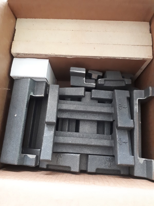

Бях казал, че ще снимам котела с оригиналния кит, но трябва да гася горелката да го чистя и става дълго и широко и нищо не си личи от снимката и затова отворих един кит в магазина.

Е как сама за себеси? Не накичи ли нейните датчици по котела и бойлера, ако го има там?
Естествено, че ще изрежеш нафтовия контролер, как да управлява пелетна горелка, пък нали тя си има мозък?!!
filmatoplo - майстор
:) Имах предвид че работи без котелния термостат -и на клемите за такъв се слага мостче :wink: както идва фабрично -горелката си работи само с датчика за температура на водата -вдига степени и модулира по датчика .Днес махнах мостчето и свързах стаен термостат Салус с контрол по интернет , помпите също си работят вече индивидуално със собствени термостати , едната главната даже е 3 фазна -тя минава през контактор :wink: .Немския оригинален контролер -вече не действа -защото взима сигнал от нафтовата горелка дали е запалила но Феролито на пелети не подава такъв сигнал и контролера изписва грешка и гасеше пелетарката :wink: Кабелчето го видях кое е -ама няма де да го завра :lol:

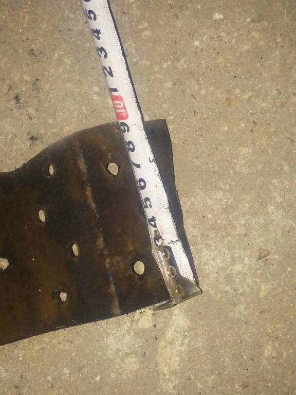

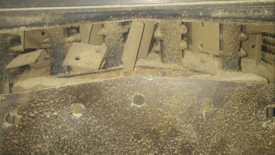

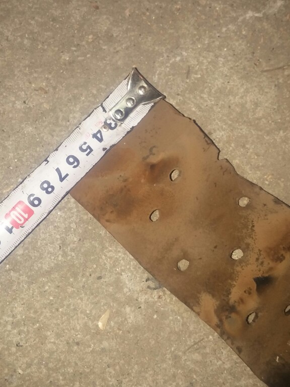

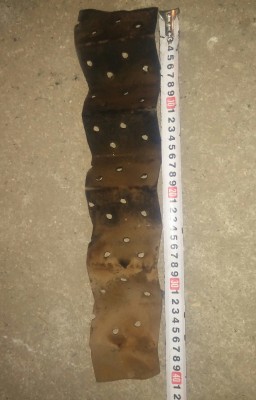

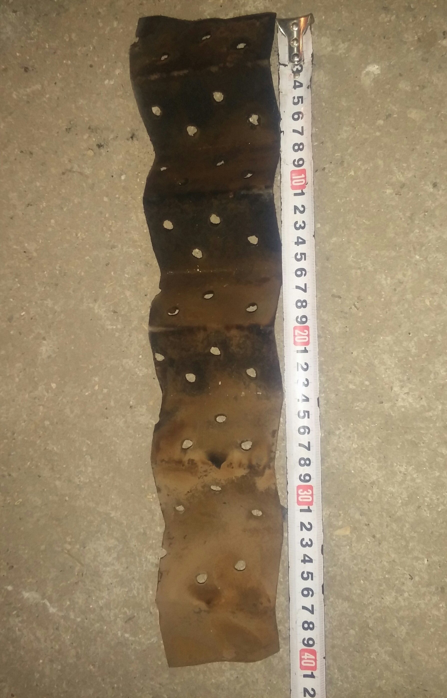

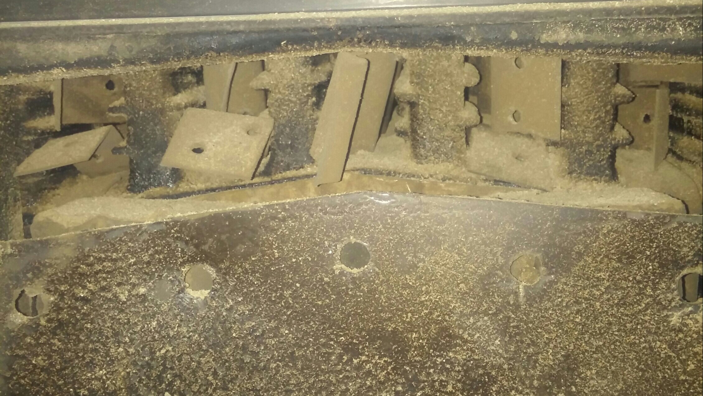

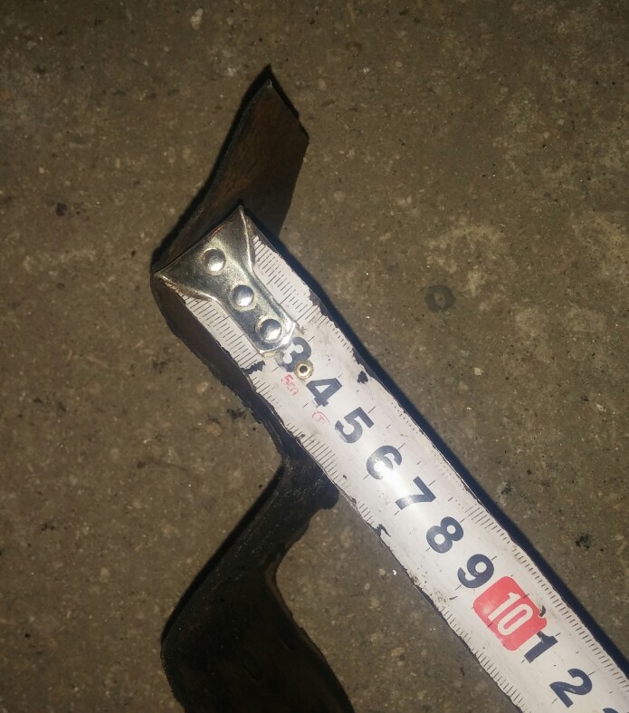

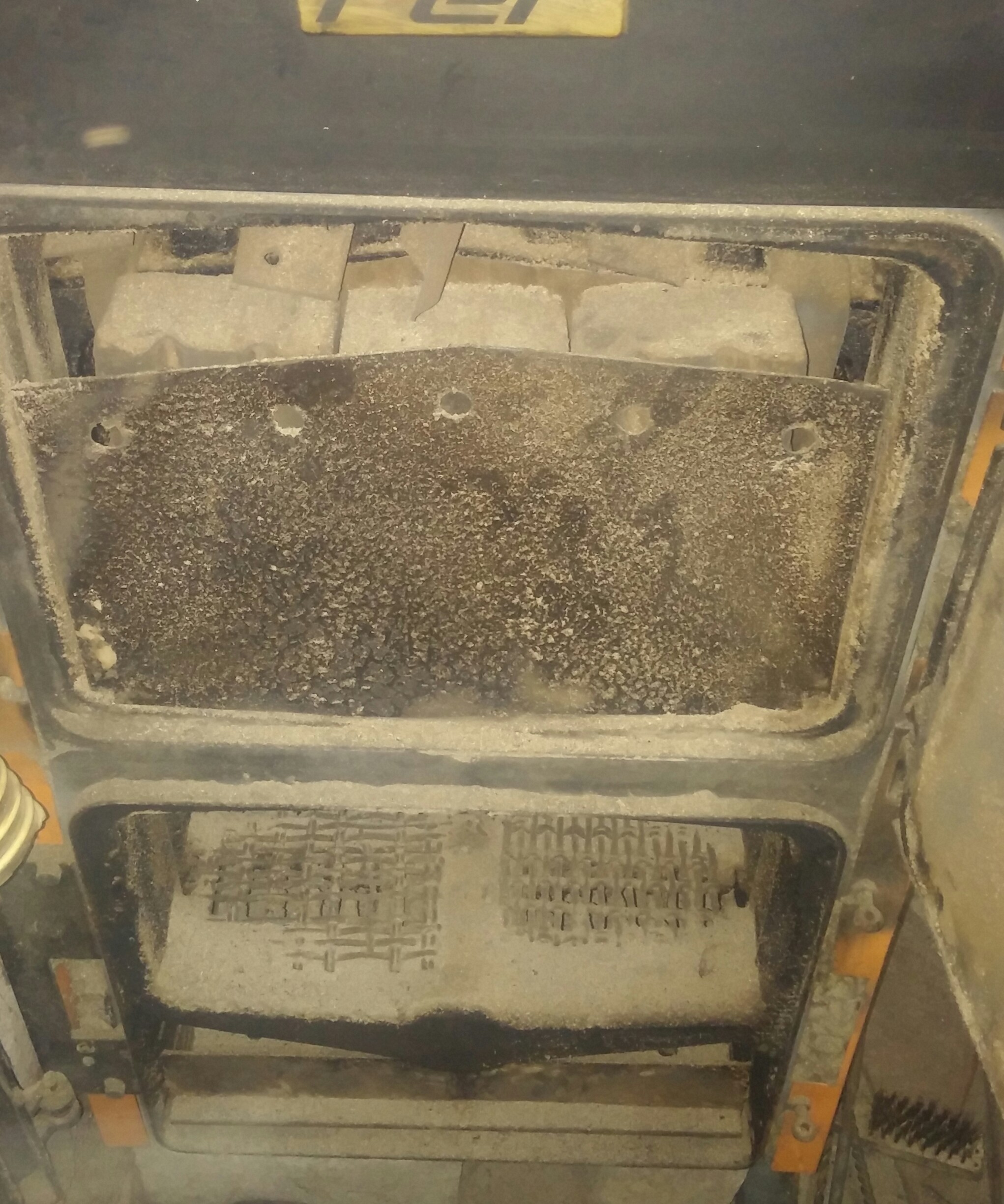

Размери на турболаторите за krasidim
stefan33 - специалист
Още една снимка
