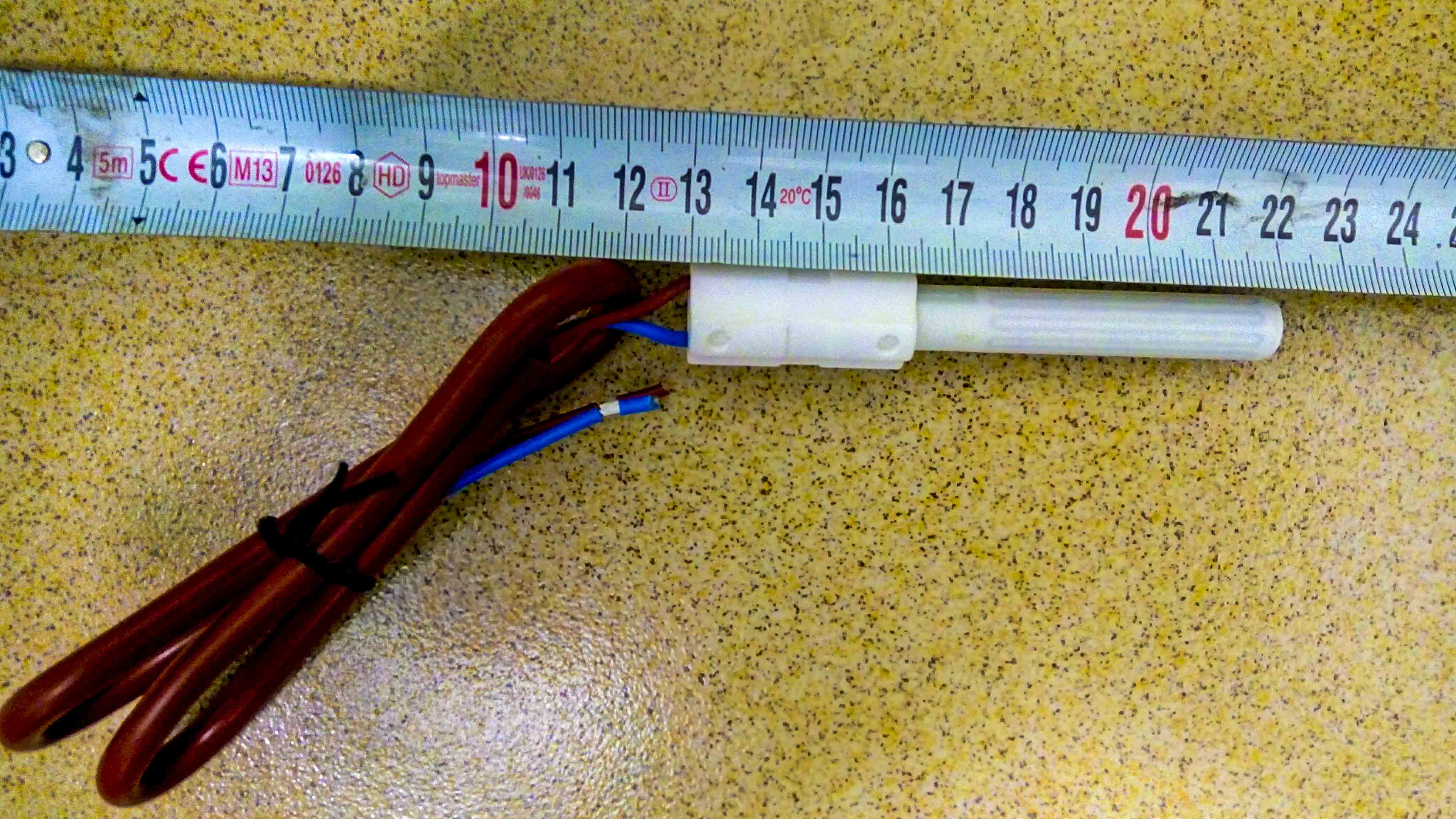

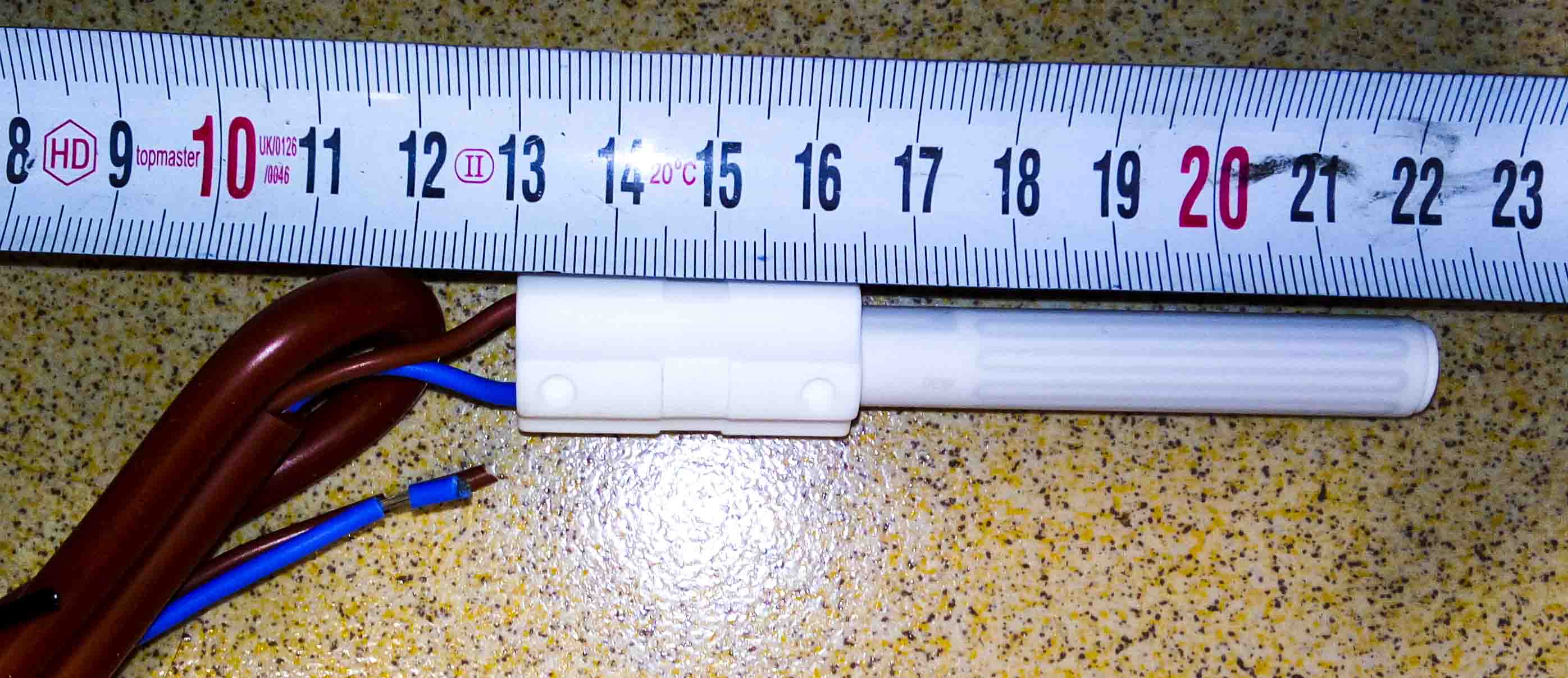

Този нагревател е голяма греда. Сезон 2015-2016 на 90÷100 горелки b-max изгоряха 80%. Сега и rb и b-max работят с японския. Реална цена 55 до 60лв.
