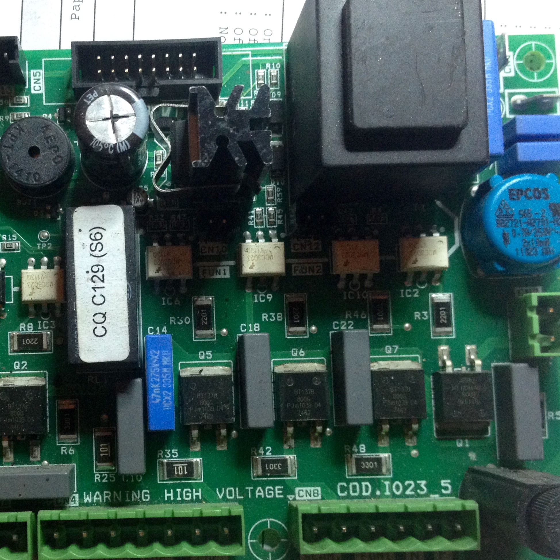

Yordan_Angelov - помощник
Камината е произведена от: www.mbs.rs
Контролера е I023-5 IDRO
Когато я купих помпата работеше само след включване на захранването и сменях триака който е за управление на помпата които беше дал на късо, докато го сменя обаче разтопих двата кондензатора отстрани та смених и тях и сега всичко си работи, боря се само за по нисък разход но както беше споменато по горе по малко от 700-800 грама на час е нормално да горя по това време на годината, това са около чувал и 1/3 . Все още не съм си оправил настройката за първоначално пускане на пелети но поне я знам и ще я бутна.
Благодаря за помоща.
