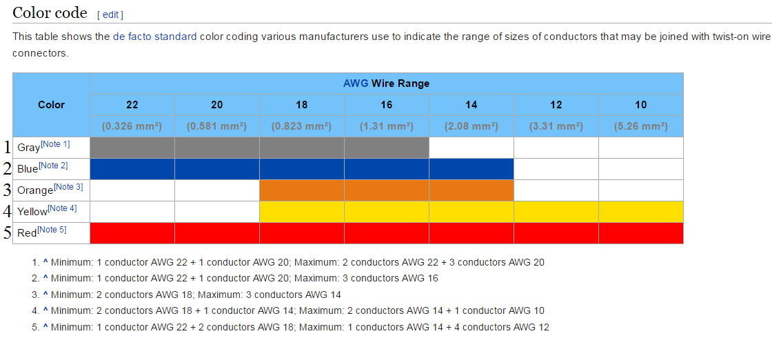

Аз, мисля, че това е само за твърд кабел, но никога не съм ги ползвал тия шапки и ... може и да съм в грешка.

Хм, тук ги дават, че стават и за двата типа кабели.

Avas_co написа:Ами, ако подбереш правилния размер шапка, що да не стане ?+1

Тези "шапки" производителя ги дава и за гъвкави и за твърд кабел като гъвкави и твърди кабели могат да се комбинират.
Вътре в капачката (шапката) има конусовидна пружина която държи кабелите доста здраво.
