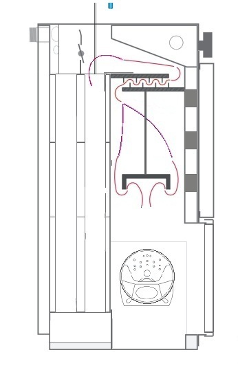

Та да си кажа аз идеята за горе долу почистване бучките отпред на главата на горелката - щото някой може да иска да си прави .Идеята ми да се направи в случая само когато горелката е на котел Експерт и отстрани защото почистващото устройство ще седи срещу горелката .Самото почистване ще се състои в моторче което ще движи един палец който ще минава така че да бута пепелта от предната част от главата .Кога и колко секунди да се движи - това ще се регулира от управлението .Дано сте схванали ,някой може да го драсне .
Здравейте,имам комбиниран котел Грейко Expert20.Закупил съм си и цялото преуборудване за твърдо гориво,но от фирмата от където го закупих не можаха ма ми обеснят как се ползва котела на дърва.Ако някой знае как става нека да обясни.Горелката ми е монтирана странично,трябва ли да се махаили може да се ползва на дърва заедно с нея и т.н.
Благодаря.
filmatoplo - майстор
Горелката май не пречи .относно монтажа - един Ге образен винкел се монтира на отсрещната страна срещу горелката има си отвори за болчета ( отворите са подготвени само се избиват ) там се поставя и клапата - тя се пада отвън .Скарата ляга долу на винкела а горе се подпира на отсрещната стена .Трябва обаче отстрани горе на котела да има отвор с резба за регулатора за тяга ,който дърпа клапата със синджирче .Напънете леко акъла де - кой подрежда пъзела на детето в къщи . :wink:

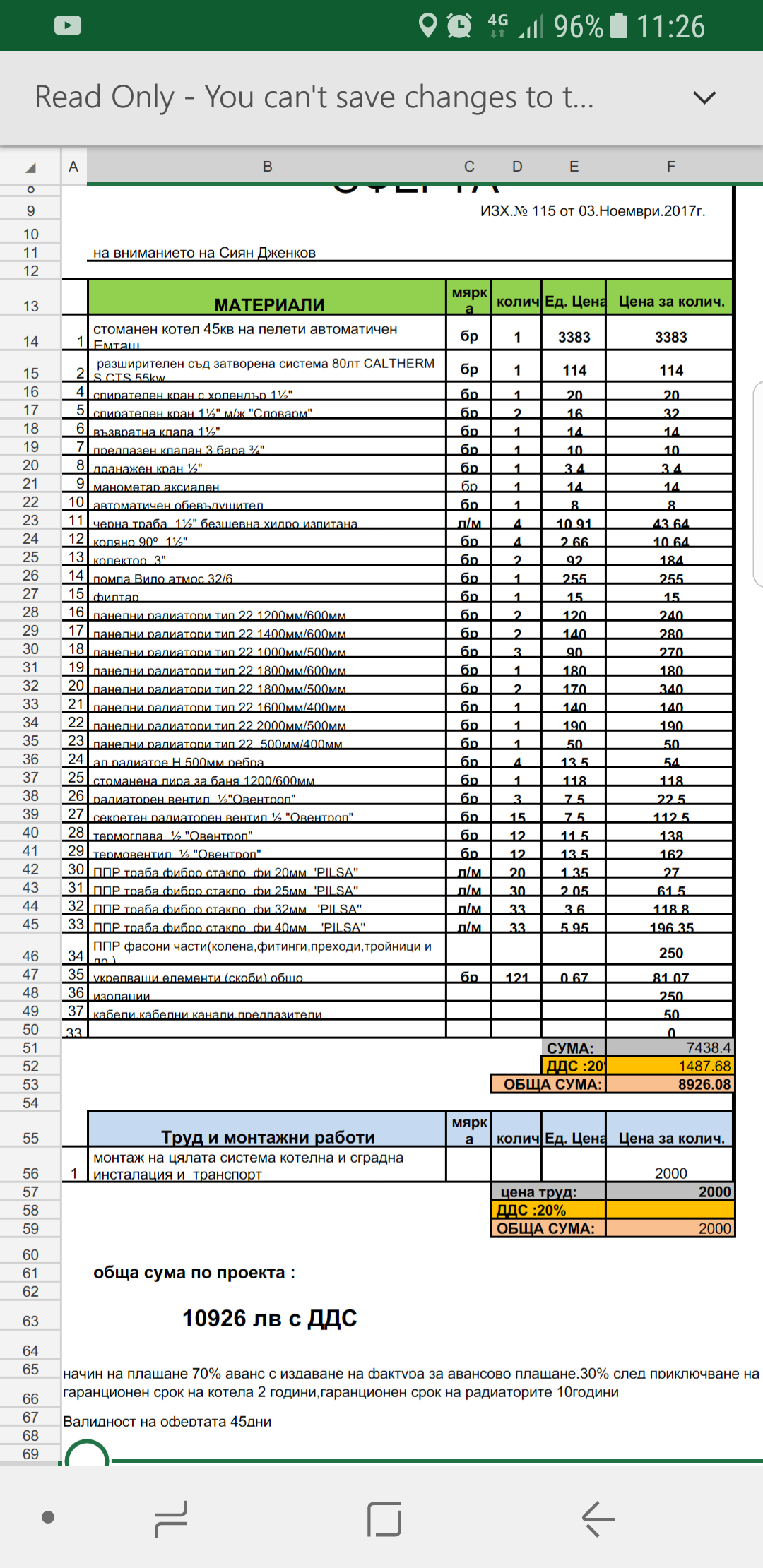

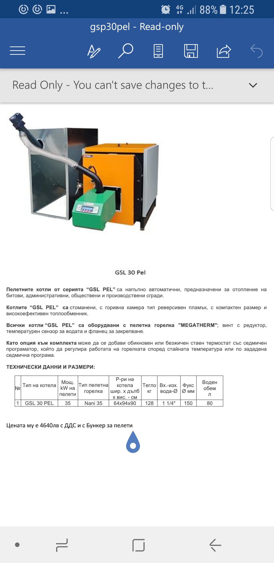

Screenshot_20171210-112658.png Зддравейте ето проектът е този който мо бе направен,какво мислите благодаря
А това е вторият котел само на пелети бил този, а първият който беше той е бил комбиниран, обаче не ми беше казано че е така аз сам научих от други сайтове. Ако дадете мнение ще съм благодарен.
