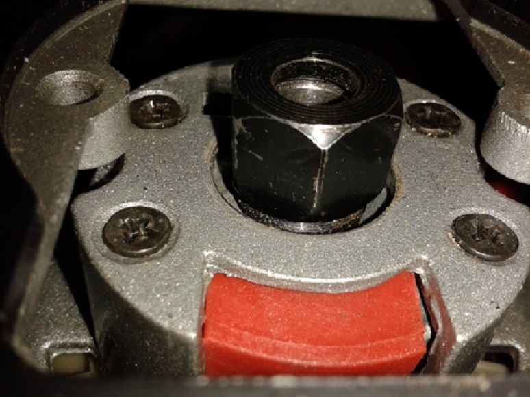

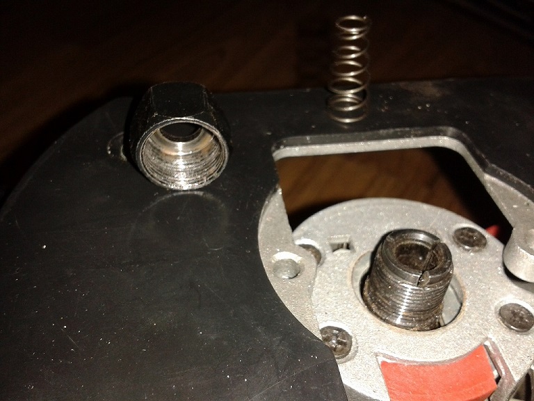

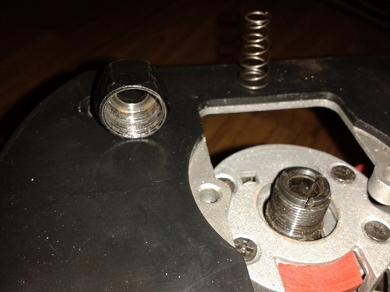

А стига бе.Я направи някоя снимка да видим тази работа.Цангата влиза ли навътре в ротора.Трябва на ръка да потъне до конуса, после гайката да я затегне.

Да ,нещо не са окомплектовали нещата.Гайката ти май вече е без резба, като гледам, заминала е.Цангата не влиза свободно в гайката - не стига до фланчето горе и като си натягал е заминала резбата на гайката.Цангата свободно ли влиза в гайката, трябва да опре чак до гривната горе.

Да,идва в к-т с 2 цанги 6мм и 8мм и с двете резултата е аналогичен.Просто резбите на гайката и вала се плъзгат една по друга,без да навлизат зъбите им един в друг,да си я врътнеш и затегнеш.Лошото е,че практикера ми е на 30км,но смятам да отида там с надеждата да ми я сменят.вчера е закупена и изобщо не е ползвана,то няма и как де
еди,да цангите си влизат свободно в гайката и опират в дъното й.
и нищо не съм затягал,че да я нараня резбата,дори когато хване едва едва на косъм,хващам гайката и вдигам фрезата с нея,гайката пак се върти свободно и изплюва
