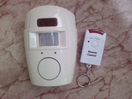

Ето какво намерих :
130 db аларма 110 градуса наблюдение 15 - 30 м обхват
Мисля , че върши работа за всичко , изцяло на батерии алармата буди и умрял
цена 15 лв !
има ги в Илиянци до Техномаркет второто магазинче след колелата
housedoktor - майстор
130 дб си е множко...това не е лошо устройство,особенно за тези пари.Такезо имаш ли път към този магазин скоро?
Takezo Sensey - модератор
Само преди няколко часа го видях в магазин за "левче" в Люлин-3 в София за 18 лева, с две дистанционни, изход за захранване с адаптер + стойка за окачване на стена . Провери в подобни магазини. Ако не намериш ще ти взема от "левчето" и ще ти пратя. :wink:
