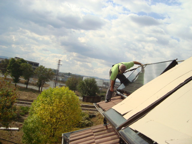

Браво за стореното-браво!Живи и здрави и на правнуци да се радвате в тази къща!Ще съм благодарен,ако е възможно/знам че сте изморен и времето е кът/да ми дадете по-подробно инфо за слънчевите колектори от панелни радиатори?Благодаря!
kuuuuuul - майстор
Най трудното при тези евтини колектори е намирането на голям радиатор /единичен/ след като се намери се сковава кутия в моя случай от талпи,закрепва се радиатора вътре,от зад с каменна вата или друга изолация и се затваря с поцинкована ламарина,от пред направих инпровизиран стъклопакет със стъкла от стари прозорци уплътнени със силикон. Стана доста тежък :sad: Но, това бяха други времена сега не си заслужава след като един колектор заедно с помпата струва 216лв /лятото оферта от Ерато/,аз си взех един и го добавих към другите.
Дай малко подробности-от къде си ги купил или поне линк,че лятото това ме чака :? ...Предварително благодаря! :)
