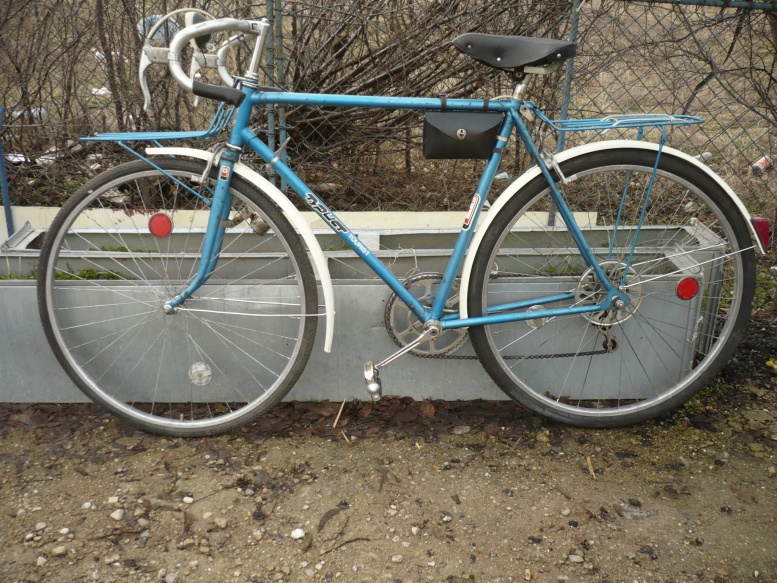

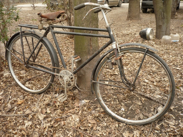

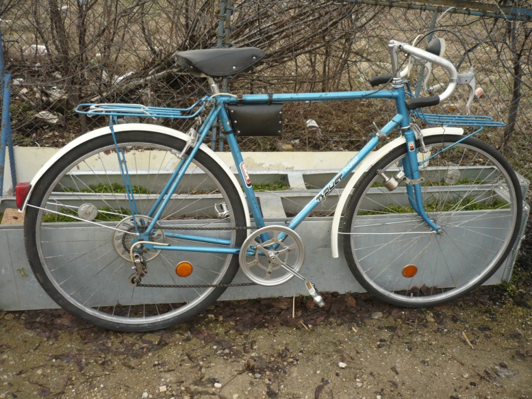

Ето още един възстановен от мен велосипед,първо как го получих :

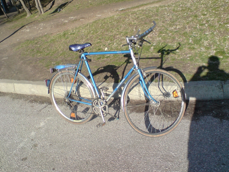

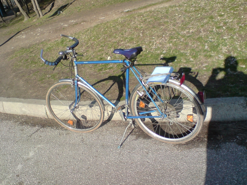

Добре, че колата е в бокса за ремонт. Та се сетих, че имам и колело за каране. Бях обещал преди време снимки. По добре късно отколкото никога.
Колелото е френско Motobecane на близо 28 години. Произведено е 85-6 година. При мен е от 11години, взех го 2002 година-втора употреба и досега съм минал близо 7000км, без нито един проблем. Всичко по колелото е оригинално Weinmann и Sachs Huret, главините са френски. С 10 скорости е.

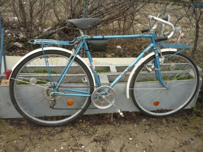

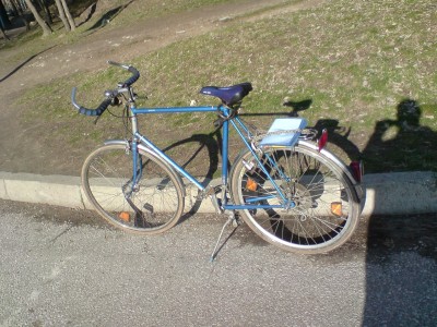

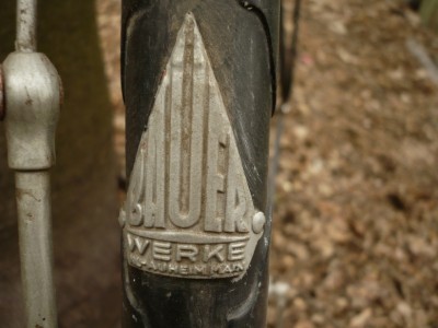

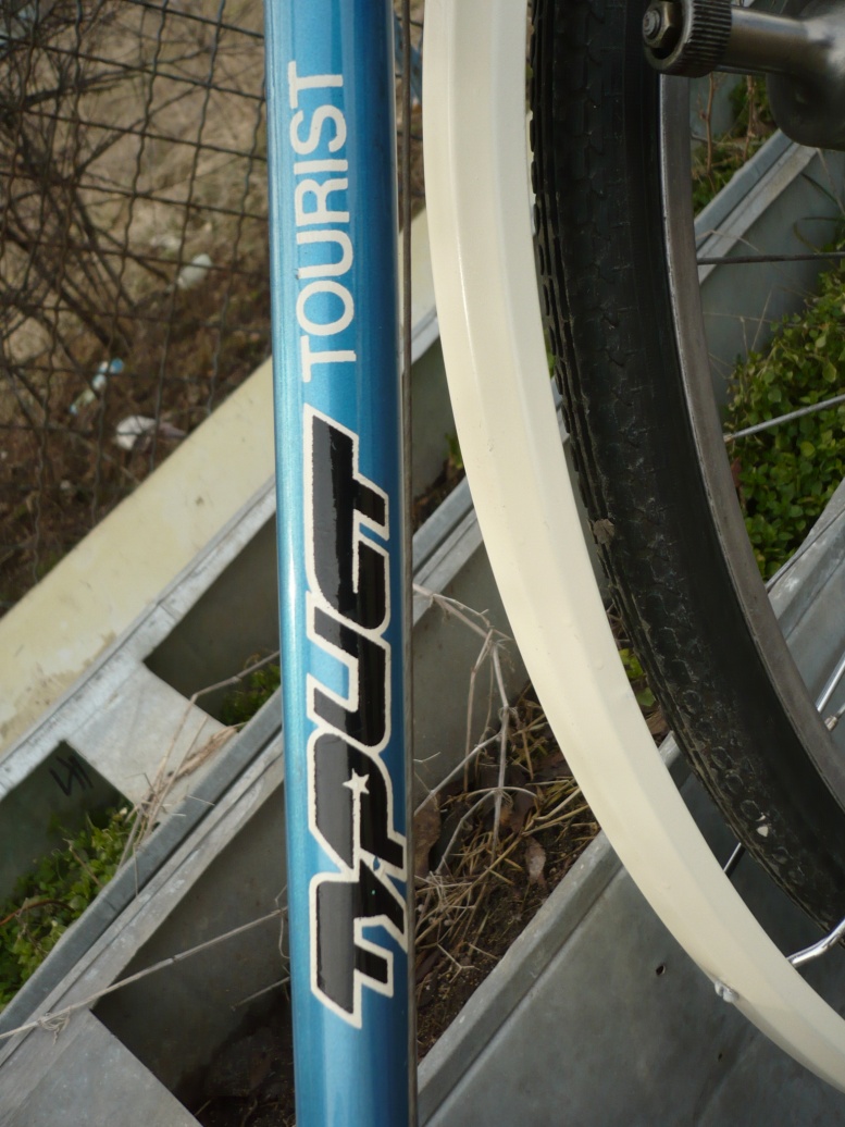

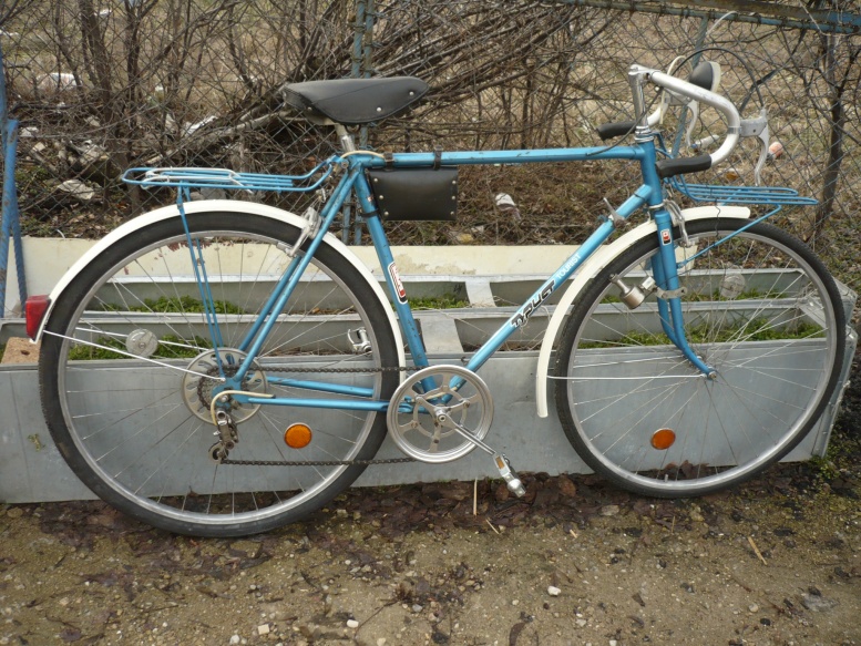

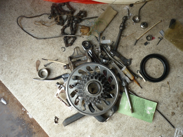

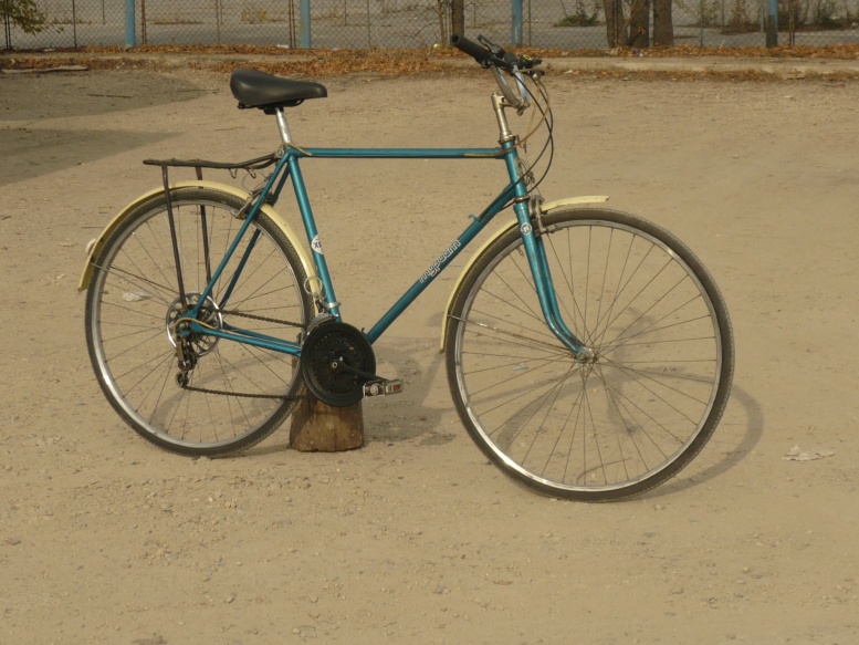

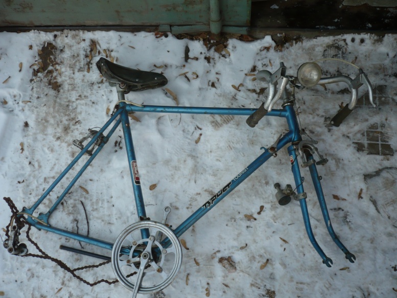

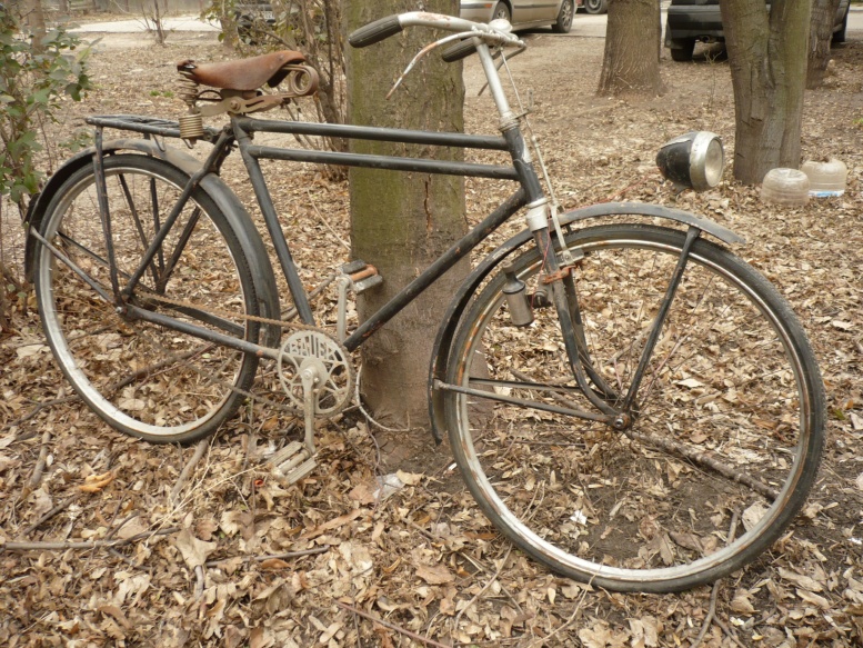

Този Турист го възстанових в оригинален вид.На този много време ми отне търсене на "кученце" за задния венец и накрая от стоманизирана пръчка с флекс и шмиргел направих едно по размери на оригиналното и то стана от раз,което ми беше много радостно.

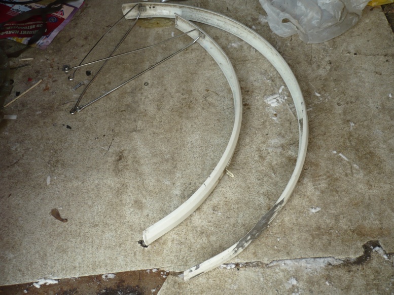

Другото което беше трудно ,е да изправя задния калник,който беше подбит,но каквото и да правех ,все опираше в гумата и се наложи да го обърна на 180 градуса,за да може тази част да е от зад и с малко кит и боядисване почти не личи.

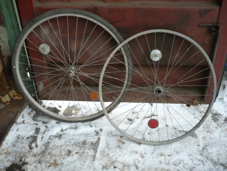

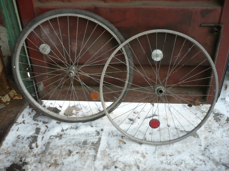

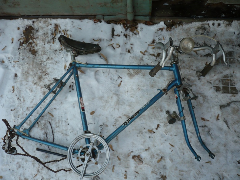

Друг като този му направих /по искане на собственика/ на средното движение още един венец и така стана с 8 скорости.На него се наложи да се смени задната главина и имах късмет ,че на битака намерих чисто нова ,която беше пренаредена и центрована.
Тези венци бяха три,но най-малкия опираше в рамката ,защото оста беше къса и се наложи да разглобя и преместя малкия венец до курбела ,за да поеме дължината на профилните болтове,свързващи венците.

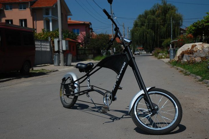

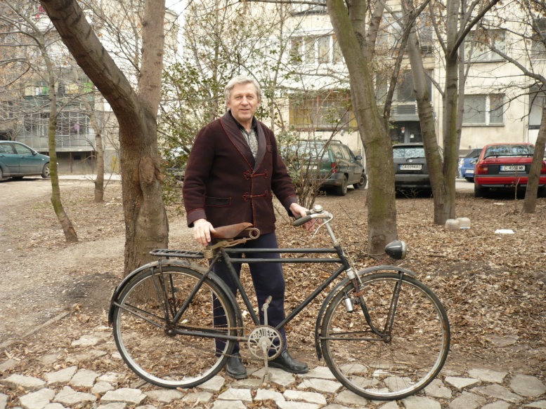

ето и моя велосипед направен е изцяло на ръка и е супер удобен за каране
