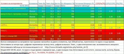

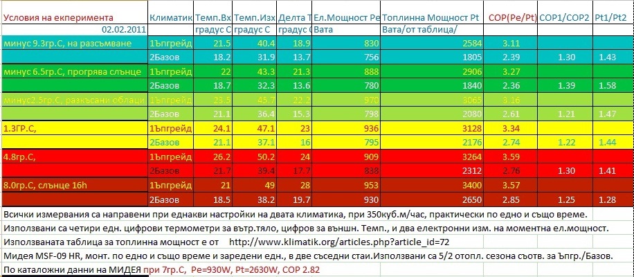

Дай идея какви параметри да проследявам така че да се получи най-точна картина. Сега идва застудяване и ще е удобно да направя измервания - дневни и нощни. .... А в случая панелът нощем просто не се размразява - ефектът естествено се изразява в това че Твх-Тизх се намалява до около 2градуса най-често.
Достатъчни са електрическа мощност, температура на вход и изход на въздуха през вътрешното тяло.
Прави се замерване при включен панел. След това панела се байпасира, изчаква се 5-6 минути да се балансира новия режим и се замерва новата температура на изход от вътрешното тяло (входящата трябва да е същата). Така може да се разбере с колко % се увеличава получената топлинната мощност, при дадени останали еднакви условия (външна температура, влажност, вътрешна температура, скорост на вентилатора...).
За да е в реално време експериментът беше проведен с два еднакви климатика и еднакви измерителни уреди.
В таблицата има резултати от сравнителните измервания с два абсолютно еднакви климатика МИДЕА МSF-09HR, по едно и също време, нa 02.02.2011г. в режим на отопление. В последните колонки е показано с колко се повишава COP и изх. мощност Р. Системата не можа да отдели повече мощност от 3400W или 1.28 пъти номиналната(при +8гр.С) вероятно поради конструктивни ограничения (на вътр. топлообменник, компресора), а стандартната машина влиза в нормални условия за експлоатация, поради което повишението при по-високи (виж при+8)външни температури е по-малко. При ниските темп.обаче ефекта е по изразителен: 1.47-1.58 пъти за мощността, а тогава тя е най- необходима поради по-големите загуби в отопляемите помещения от една страна и спадането мощността на климатика от друга. В случая учудващо добре се държи и базовата машина при -9.3гр.С , и в същото време данните от каталога при +7гр.С на практика съвпадат....Но нямаше по-ниски температури да пробвам :)

Все пак ми се иска да продължим тази идея,защото наистина всяка допълнителна топлина е добре дошла.Идеята на onitbg е много ценна и дори смятам,че тази топлина може да дойде и от земните слоеве,т.е. от серпентина или водна циркулация.При тези оскъдни данни за термопомпите не ни остава друго освен да екпериментираме и да обменяме опит.Лошото е, че зимата свърши и ще трябва да се задоволим с - охлаждане на помещение,затопляне на бойлер.Тук също има какво да се търси!Живи и здрави,ще споделя за моите експерименти.
