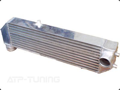

bulhomes2 - майстор
В идеалния случай с него ще се изравнят температурите на изходящия и входящия. Демек 50% ефективност в много идеален случай, който на практика няма как да стане.

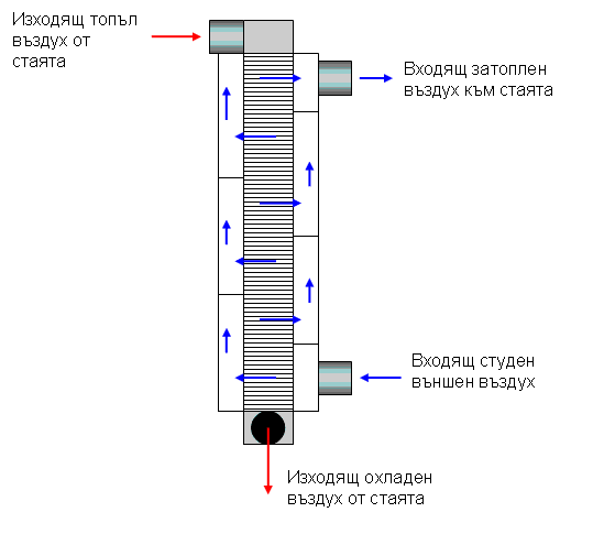

Така де, ама как да стане?
За изравняването. Имам впредвид, че ще се изравнят t на външния и вътрешен въздух. Ако вън е 0°С, а вътре 30°С средната t е 15°С. Сващаш ли? С интеркулера ще изкарваме 30°С, а ще вкарваме в идеалистично-утопични измерения максимум 15°С. А ние се стремим да изравним t на входящия и изходящ въздух.
буната - помощник
може да се раздели на няколко полета по дължина и въздуха да преминава в посока ляво дясно и обратно,поне така мисля че ще стане.може и да греша
bulhomes2 - майстор
Така ще стане, но ще трябва по-мощен вентилатор.

2v6 - майстор
bulhomes2 написа:
Прикаченият файл ps_2797_0.jpg вече не е достъпен
Има различни конструкции интеркулери, този може да стане точно по начина на буната с кръстосани потоци.
Съпротивлението на питата е много по-малко от това на вътрешния въздуховод.
Достатъчни са два вентилатора по 1W (като за компютър) монтирани на вход и изход към стаята.
Ефективността ще е не по-малка от всеки друг рекуператор (примерно над 90%) и за непрекъснато проветряване на спалня ще върши работа.
