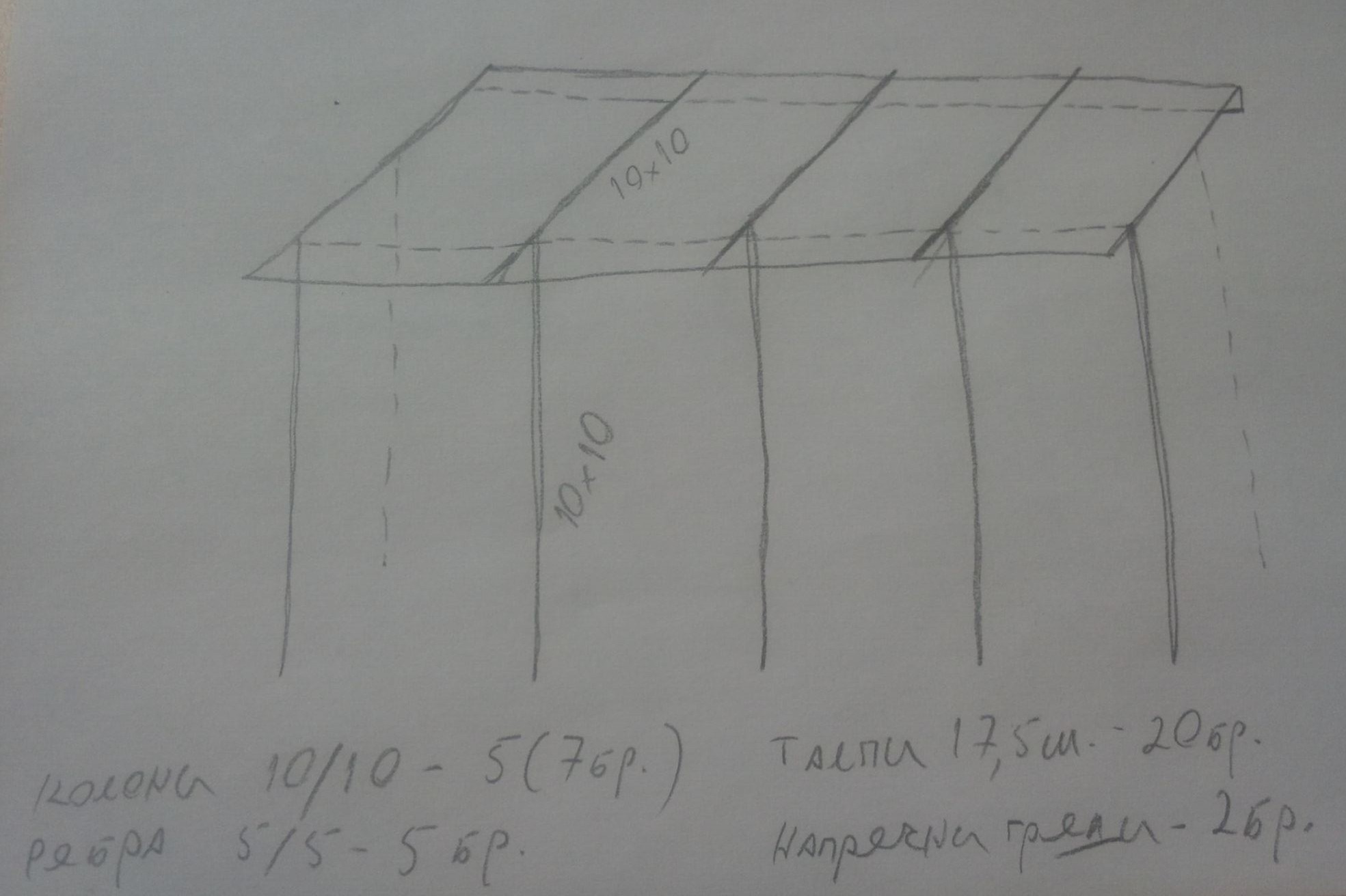

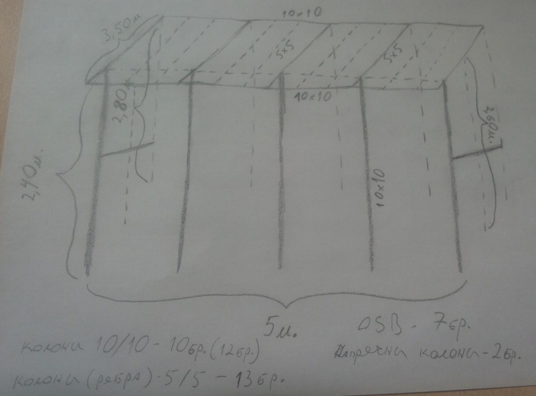

Здравейте, начинаещ съм в изграждането на навеси за това реших да попитам за съвети тук. Ще се опитам максимално да опиша каква е идеята ми и предварително благодаря за съветите. Искам да изградя навес с размери: дължина 5м. ширина 3,5м и височина 2,8м. Навесът ще е долепен до масивна тухлена ограда с височина 2,8м. Първото ми питане е за основите, тъй като теренът на мястото е почва отгоре засипана с чакъл, ще трябва да изкопая дупки и да излея бетонови стъпки на които да хвана колоните. Питането ми е дали да излея само стъпки с размери приблизително 20 на 20см или е по добре да излея цели ленти с бетон по протежението на колоните?
Измислил съм 2 варианта на навеса и ще се радвам да кажете според Вас, кой е по удачен.
1-ви вариант: Да се изгради навеса изцяло с колони и ребра, и да е независим от стената зад него и да е покрит с ОСБ плоскости или широки талпи, като все още не съм решил какво ще е покритието отгоре, разполагам с керамични керемиди, но ако за тях наклона трябва да е твърде голям могат да отпаднат и да ги заменя с битумни керемиди.
2-ри вариатн: Навеса да е зависим от стената, тоест да се изгради с по малко колони само отпред а отзад да лежи върху напречна греда, която е хваната с анкери за стената, като пак е покрит или с ОСБ плоскости или с широки талпи.
Най-голямото ми питане е как да определя наклона отпред като отзад той ще е 2,8м, колкото е висока и стената. И също така искам да попитам как е най добре да захвана наклонените ребра за напречните греди като нямам инструмент да им направя легла? Ще кача два скицирани чертежа за по-голяма яснота. Благодаря Ви предварително!
