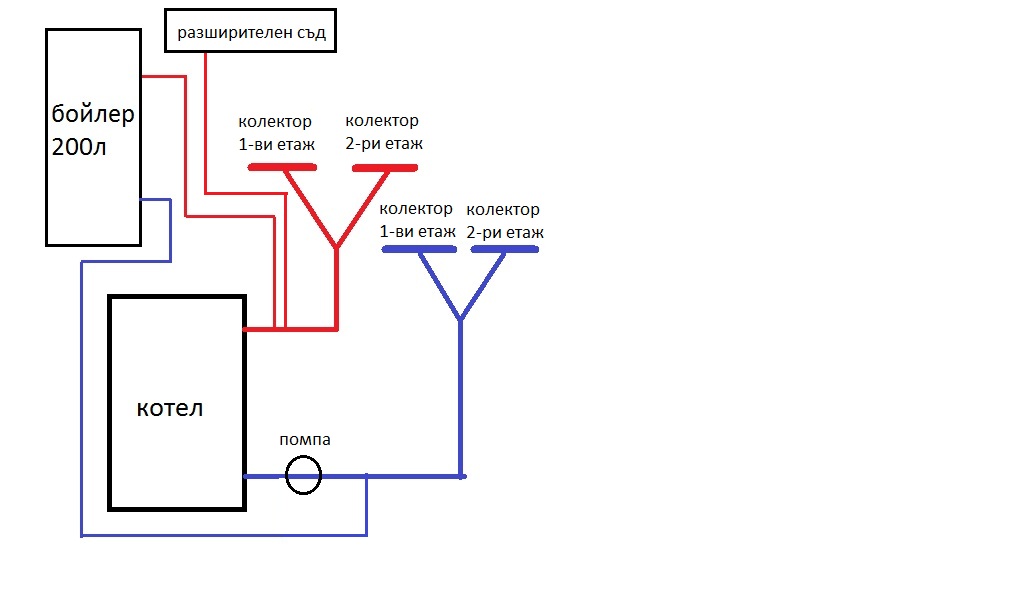

Здравейте отново
Зимата идва, а аз още не съм готов с парното. Положих навсякъде тръби за водно подово и радиатори, но радиатори не съм слагал още.
Купих си котел Бош, който тази зима ще подкарам на въглища, а в последствие ще добавя и пелетна горелка. Така, че не съм се отказал от отоплението на пелети, но лятото ми дойде късо да направя всичко така както ми се иска.
Питането ми сега е свързано със схемата на инсталацията, която мисля да изградя. Всъщност около котела все още не съм направил нищо, имам само тъбите към подово и радиатори. Прилагам схемата, която мисля да приложа (аз я измислих), но се чудя дали ще работи правилно. Ще може ли една помпа да върти водата в подовото и радиаторите като ги сложа? Това подово ще може ли да се обезвъздуши при така направена система?
На много места във форума чета за буфера и трипътни вентили. Къде точно трябва да ги добавя в моята схема?
Знам, че въпросите ми станаха много, но ще се радвам ако ми отговорите и дадете препоръки/забележки към схемата която мисля да изградя. Пак казвам, че нищо около котела нямам направено, така че промени по схемата могат да се правят всякакви.
Благодаря!
