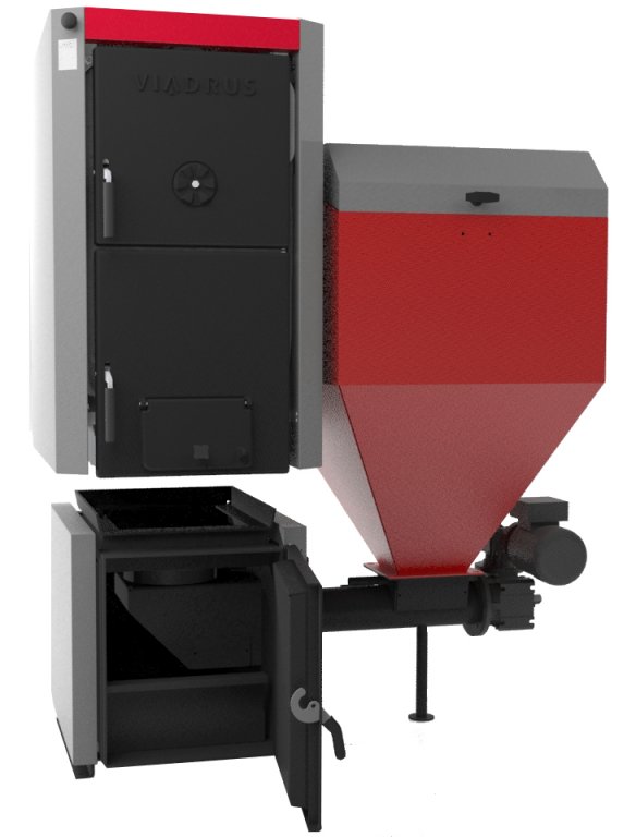

geniya написа:Какво ще кажете , Грейко след като е реторна горелка да се монтира отдолу под скарата на котела като се изрязва дъното на котела-т.е. където е тавичката. Котела се поставя на кош , а на него се монтира странично горелката. Така огънят ще затопля директно водната риза- скарата на котела отдолу нагоре и топлината продължавайки нагоре между отворите на скарата ще затопля цялата горивна камера. Боклука ще пада в тавичка под горелката. Моят котел е Солитекс чугунен- подобен на Виадрус. В момента съм с Фероли 7, но разхода ми е повечко. Незнам дали с Грейко ще падна на до 30 кг на денонощие.miroslav_cholich написа:Това ли е най доброто за момента и за тези париМи май така излиза, в смисъл принципа на изгаряне на пелети се различава от другите горелки, да не изброявам.Оттам могат да се горят нискокачествени пелети без да задръстват.Дано само Грейко да не се възгордеят много.Ако и другите фирми почнат да произвеждат "реторен" тип, цените ще паднатЗасега обаче търсенето определя цената.Това е мое мнение...
Имам в предвид следното: http://www.offroad-bulgaria.com/attachm ... 1360229982

Мислех да монтирам към котела си реторна горелка която гори и въглища, но от производителя не отговарят на въпросите ми относно режима на работа , надеждност от обратен огън, разход и т.н.
https://kotly.com.pl/produkt-conversion ... .html?l=en
затова реших да търся горелка с вертикален пламък и да грее отдолу котела, а не срещуположната на вратичката стена.

Разхода зависи от мн неща ,но ако за тази квадратура и топлозагуби гориш по 2 кг на час пелети , колко стават за 24 часа
LazarGanev
- "Велик майстор"
- Мнения: 15070
По принцип такъв монтаж отдолу е добър, но дали котелът ти усвоява добре топлината? Я дай повече инфо за котел, отопляема площ, разход, че линка който си дал иска регистрация, пък аз нямам.
