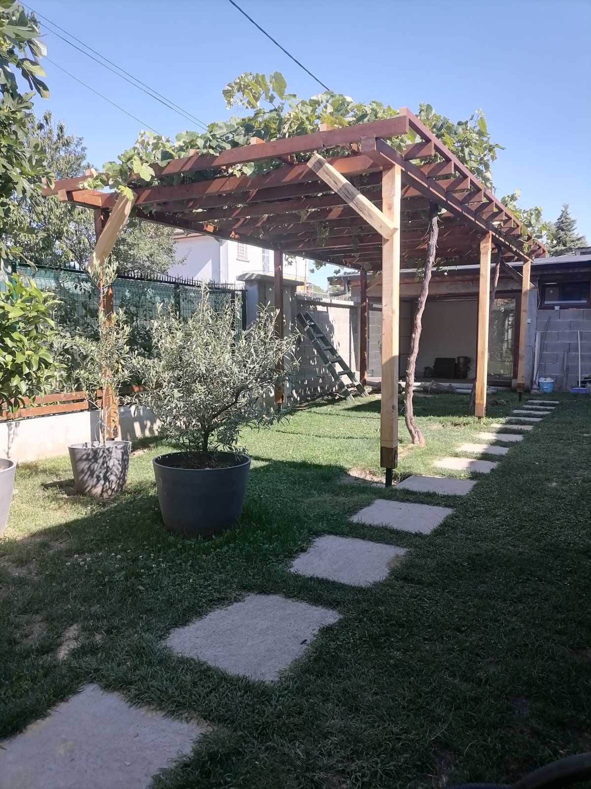

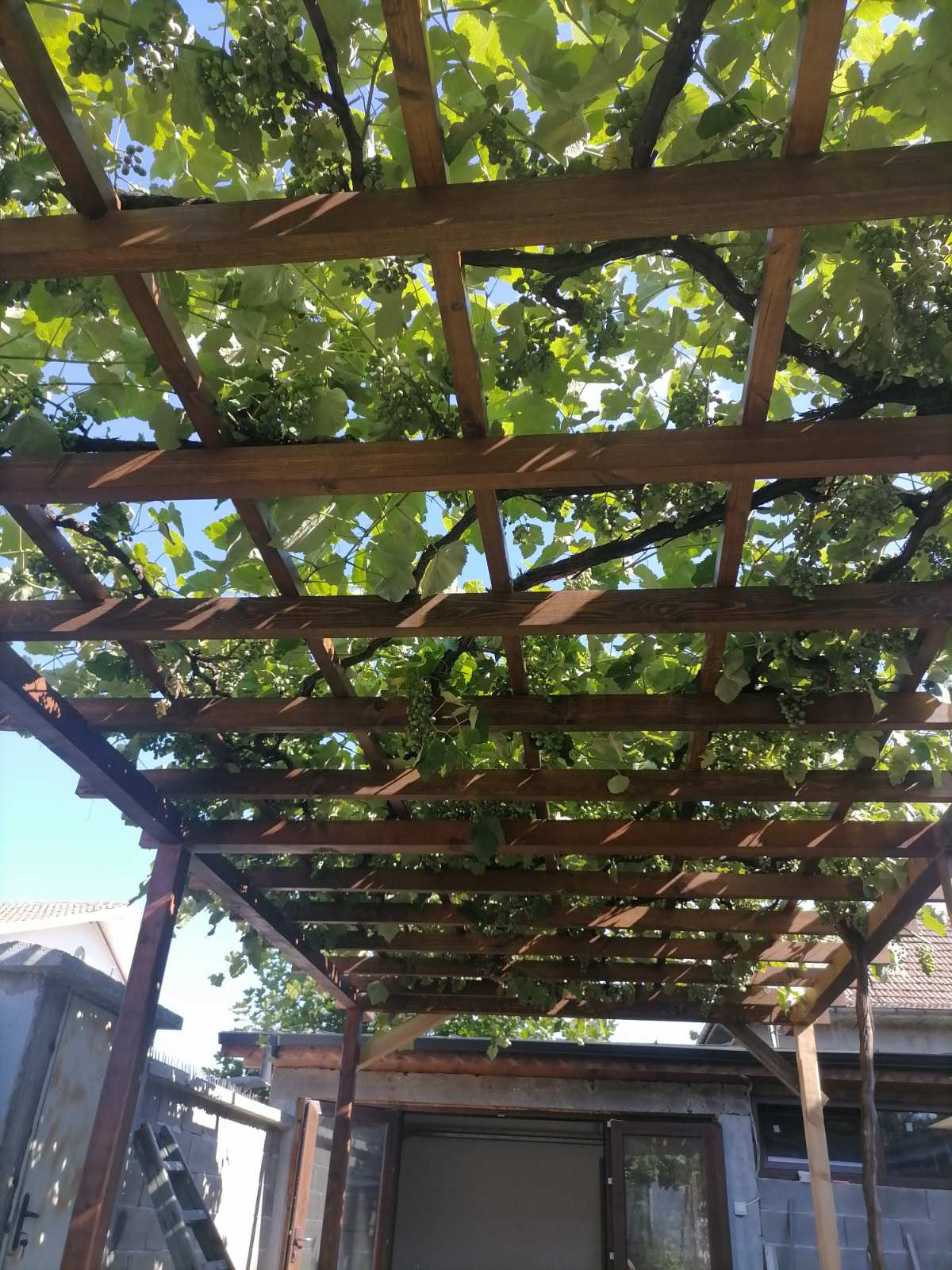

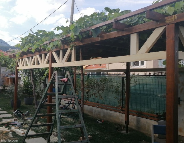

Не са на 100% перфектни сглобките, но като за пръв път мисля, че добре се получиха. А както ме посъветва се подсигурявам и с полиуретаново лепило.
Торнадо винтове 8х180 ползвах за гредите, дано са достатъчни. Успях днес да накова и ребрата, там пак с лепило и торнадо 6х160.
Успях да повдигна лозата малко, та да не е зор слагането на последния ред профили 50х50.
Грешка или не, опаянтването го оставих последно като етап. Тя люлката е моя приумица, а не на половинката, така че спокойно мога да мина и без нея.
Един възрастен дърводелец тук каза, че можело да направя коси подпори, и от тях към ъглите да пусна греда. А самите коси подпори да свържа по нависоко с греда 100х100.нямам идея дали правилно съм разбрал де, но дано успявам да обясня какво съм разбрал :?

Има неща за доизкусуряване, но вчера наредих малките профили, и дори успях да разкарам всички железа от старата конструкция.
Най-вероятно опаянтването ще е с първоначално предложения от schuldiner вариант - с ферми, макар че, така като гледа и едни коси подпори ще са достатъчни, ако няма люлка.
schuldiner, огромни благодарности, като за пръв път с твоя помощ стана повече от добре. Като се замисля, конструкцията на кокошарника също ми се изясни след твое включване, та няма да се учудя, ако имаш пръст и в планираното модифициране на лятната кухня

ПП Отлично ти се е получило, но нещо в пропорциите ме притеснява. Ама не го мисли, то моето виждане не е здравословно...
Ал_ - специалист
нед юли 09, 2023 11:50 pmschuldiner написа:
Две неща са, струва ми се. Разположението на хоризонталните греди спрямо получените квадрати. Разбрах, че съм пропуснал да се съобразя с тях едва когато започнах да редя ребрата. Второто са самите квадрати. Хубаво ги смятах, да са с размер 50 см, но не съобразих, че размерът на гредите влиза в тези 50 см.
vlax, тази асма не я пръскам. Сортът е липа.
Ал_ - специалист
Щом устоя на последните ветрове - има надежда, че тук доста поражения нанесоха. Но пък ме пришпориха дапопна фермите. Съвсем избягаха пропорциите, и не са перфектни. Според баща ми били просто декоративен елемент. Ще си покаже. Поне е забавно
