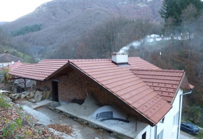

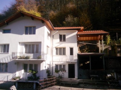

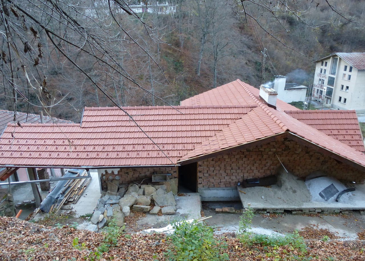

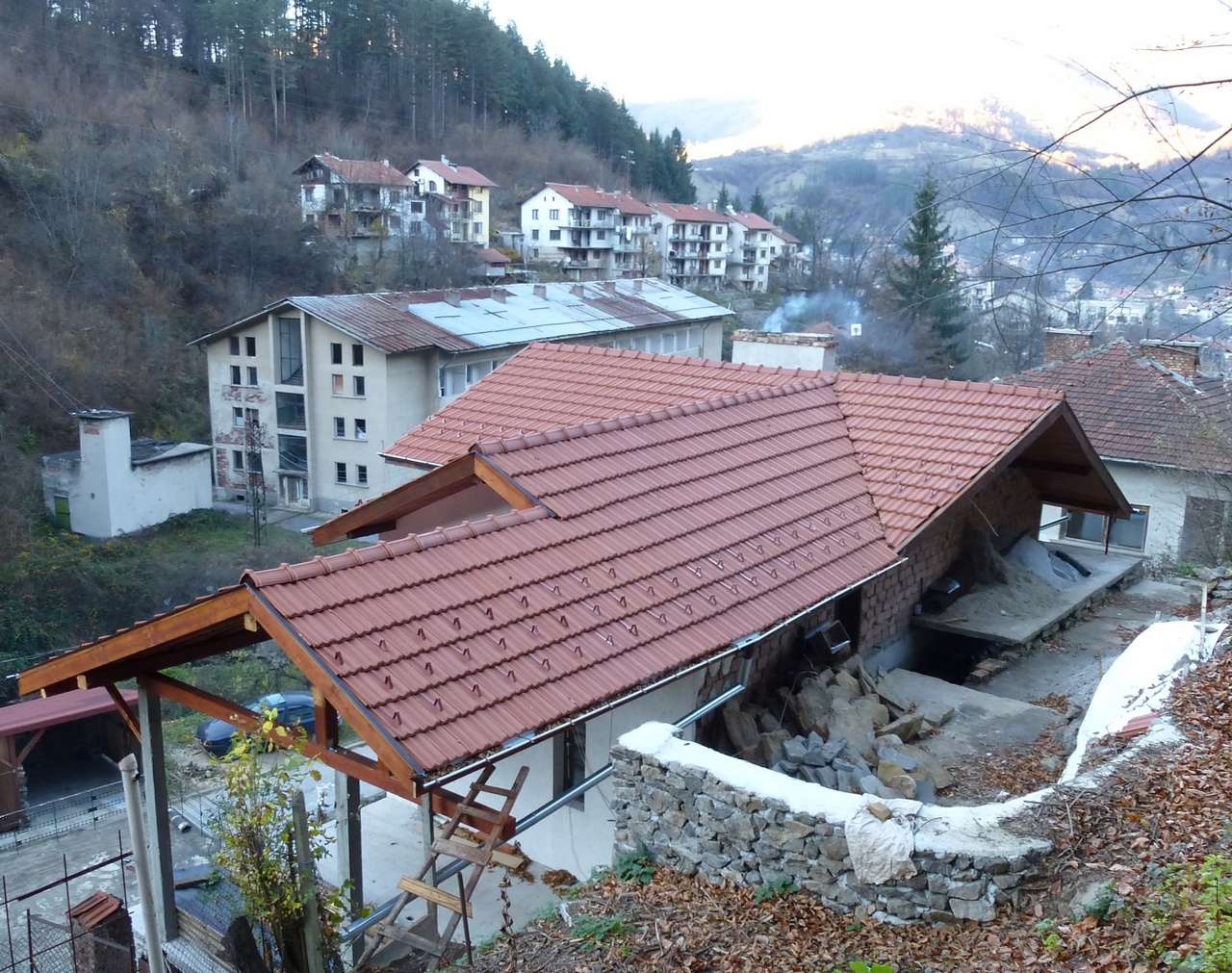

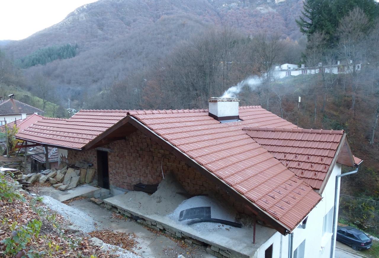

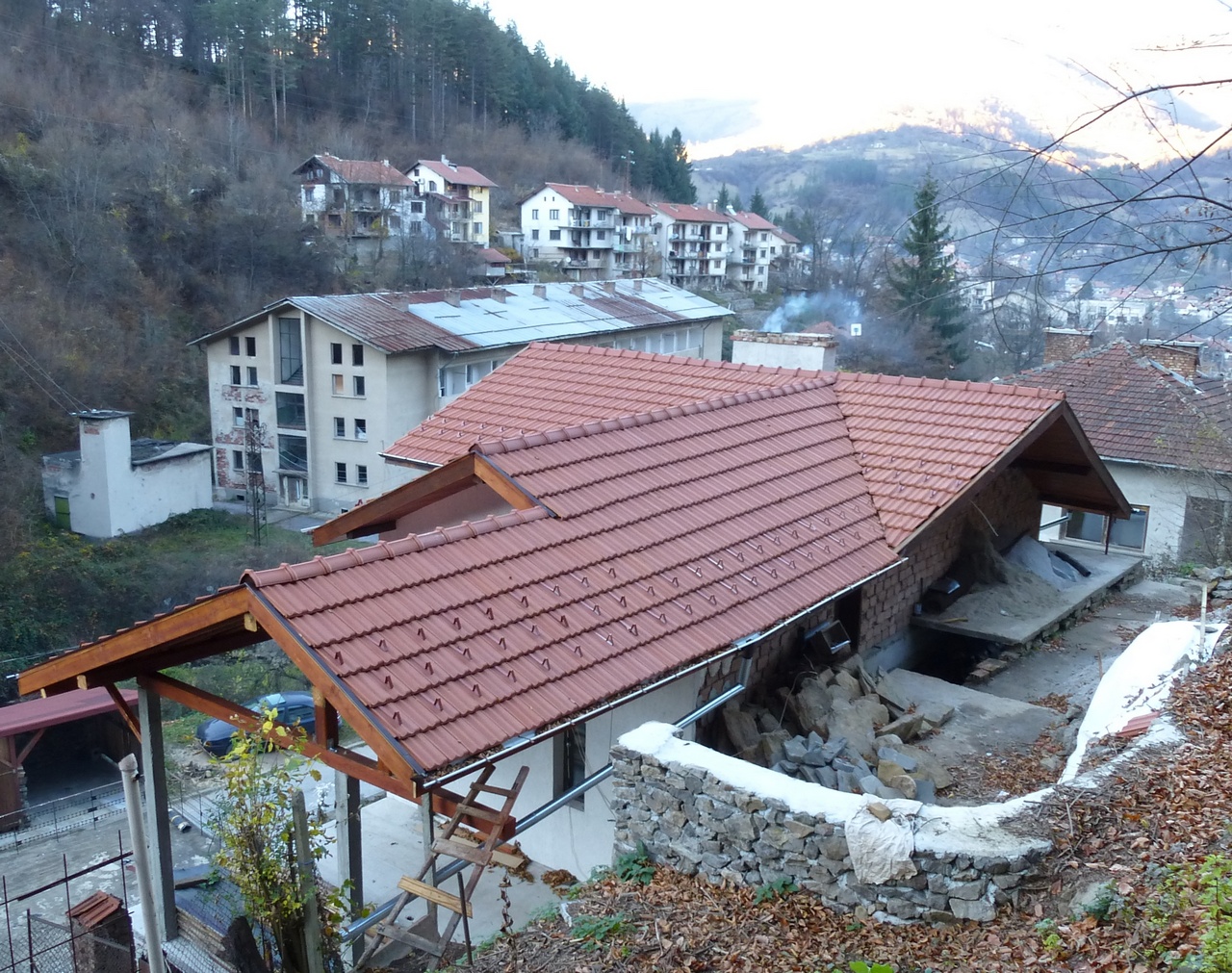

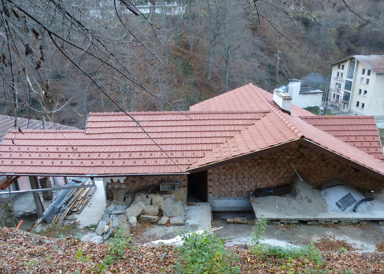

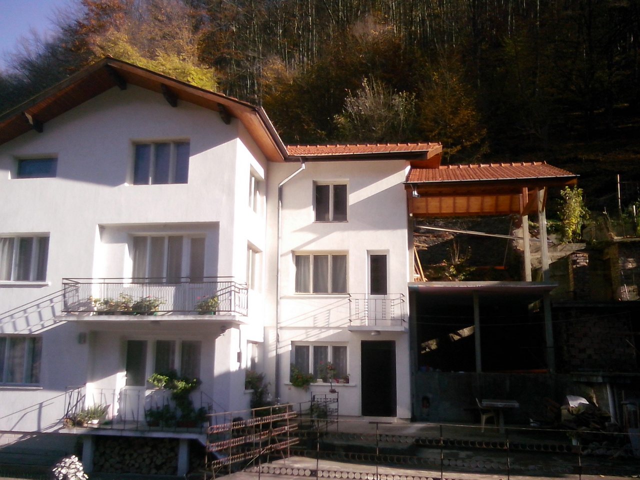

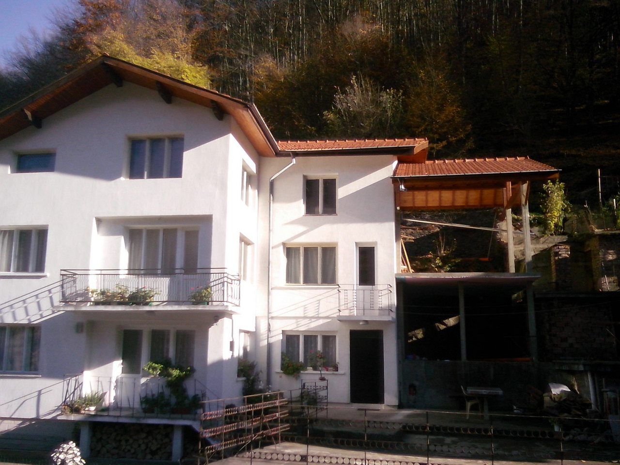

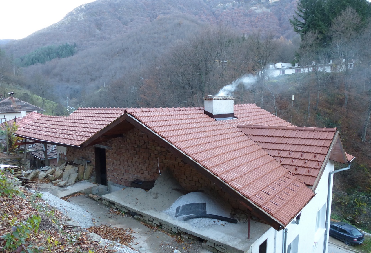

Айде като сме почнали да показваме да се похваля и аз до къде стигнах.
Плюс оная барачка дето се вижда част от нея долу на пътя. Всъщност първата снимка е правена от нейния покрив докато се правех на майстор да лепя и кова воалита.
Те така изглеждат и куките които правих за снегозадържането вече монтирани на покрива. То май само това ми е алтернативното решение до сега. Но за тази година толкова днеска почнах да зазимявам обекта. :) Куминя остана недовършен ама на пролет.

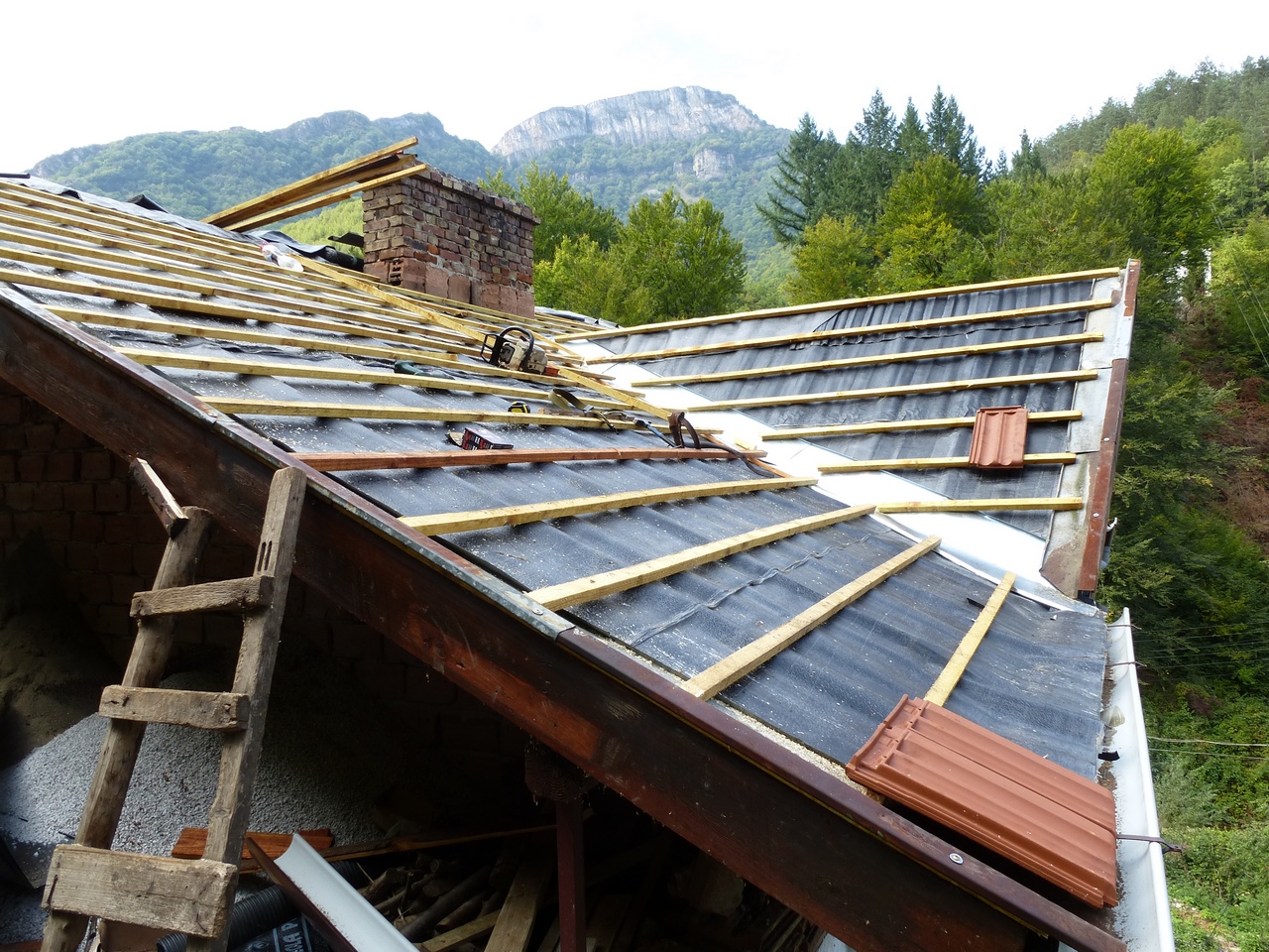

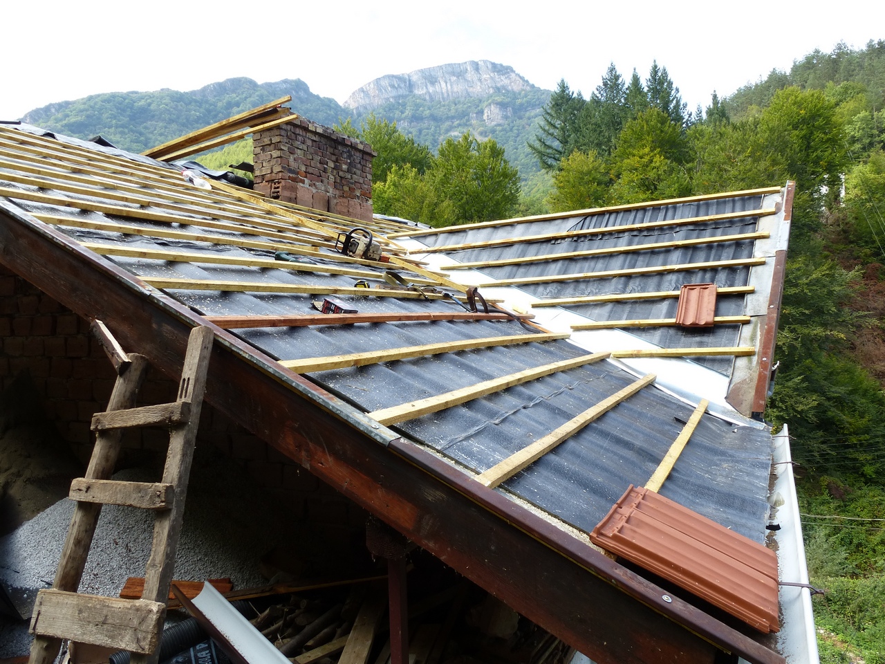

Едно кадро и от творческия процес.
Може да ме освиркат че ползвах битумна подложка а не дишаша мембрана но си признавам, че на леко перфориран найлон подлепен с малко нетакан текстил не вярвам много колко ще изтрае.. Дъските за обшивката са импрегнирани с масло и за цялата тази дандания отидоха към 200 литра.От долу си е чер таван та проветрение си има та едва ли ще изгние.Самата мембрана успях да я изтествам по неволя как държи на дъжд. Щото дъжда от предните снимки на оная къщичка по горе си го докарах тука докато се прибера. :lol: Контралетвите са под мебраната ако някой пита дали съм слагал. Така все пак се получава някаква вентилация защото не е залепена. А в тоя случай коването на шипките става в най високата част на мембраната и дори да има теч покрай пирона няма как да мине вода. Та почнах в дъжда, кове се обшивката мембраната и летвите и след това всичките цигли се редиха на един път.
Ползвах старите ламаринени обшивки като ги боядисвах с протекта три в едно. Първо от долната страна и след като се монтира от горе на място. тенекето от старото материал 1 мм. Дори да не го бях пипал сигурно ще ме зарови без да се пробие. За уламите се наложи да купувам нови щото старите бяха много тесни и калпаво правени че и дупчени на поразия с пирони. И на тях им ударих по една четка с боя за фасон. И то по неволя щото нямаше от къде да купя готови. Бе тъпа история като ти дотрябва нещо все с предварителна поръчка. Водосточните тръби и тях мисля да ги боядисам ама на пролет. Не ми се дават още пари да купувам нови при условие че тези поцинкованите са нови. Пък колкото изкарат. Имам боядисвани поцинковани ламарини със същата боя вече от няколко години и държи върху цинка.
За закрепването на билната летва ползвах директни окачвачи за гипсокартон. Мисля че имам снимка някъде но не я намирам сега. Струва ми се доста по лесно се получи с тях щото тези които ми предлагаха се центроват с чука по височина через набиване на пирона. С тези просто летвата се хваща с винтове и толкова. Отделно са пет пъти по евтини.
Та нали темата е за алтернативните решения те това са моите за които се сещам.
П.П. Кумина ми беше голяма грижа с тези четворка тухли дето са ги наслагали там. Реших да не го гътам и зидам отново. Да добре измазан и после около дървенията подлепих ивици гипсофазер с достатъчна ширина като застраховка от напукване. А на пролет ще го шпакловам със мрежа и оцветено лепило да му предадем фасон. Ще му мислим и някаква шапка да добавим.

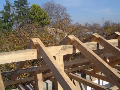

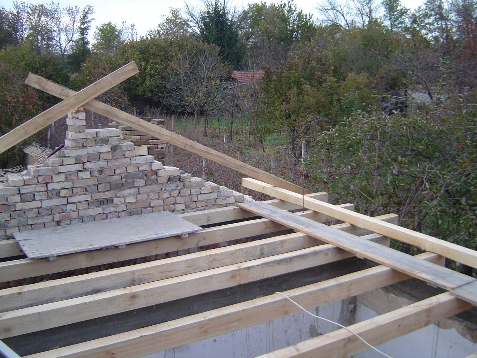

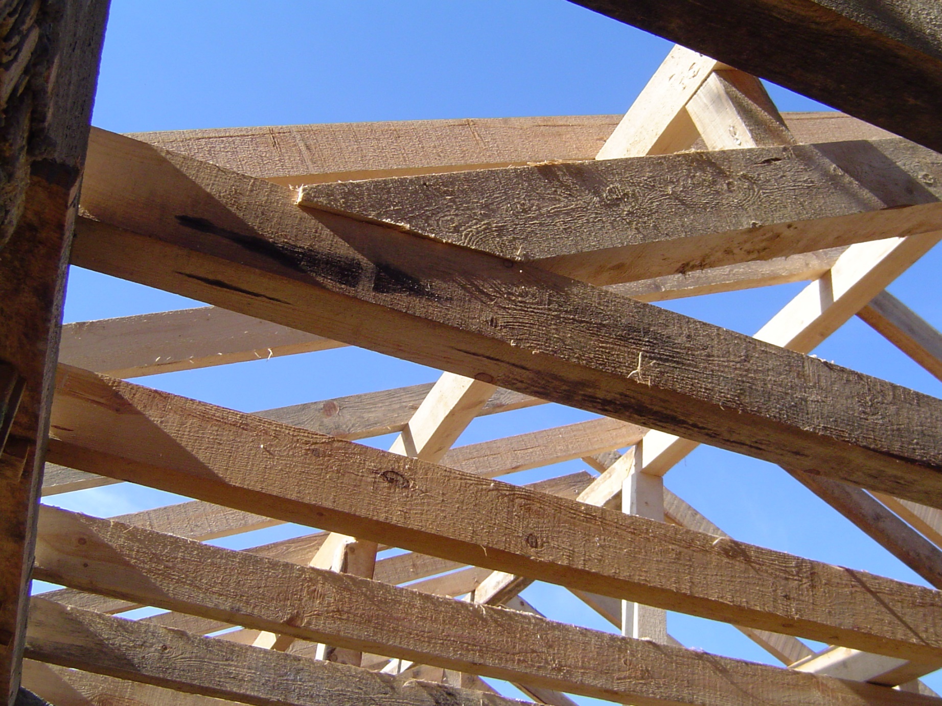

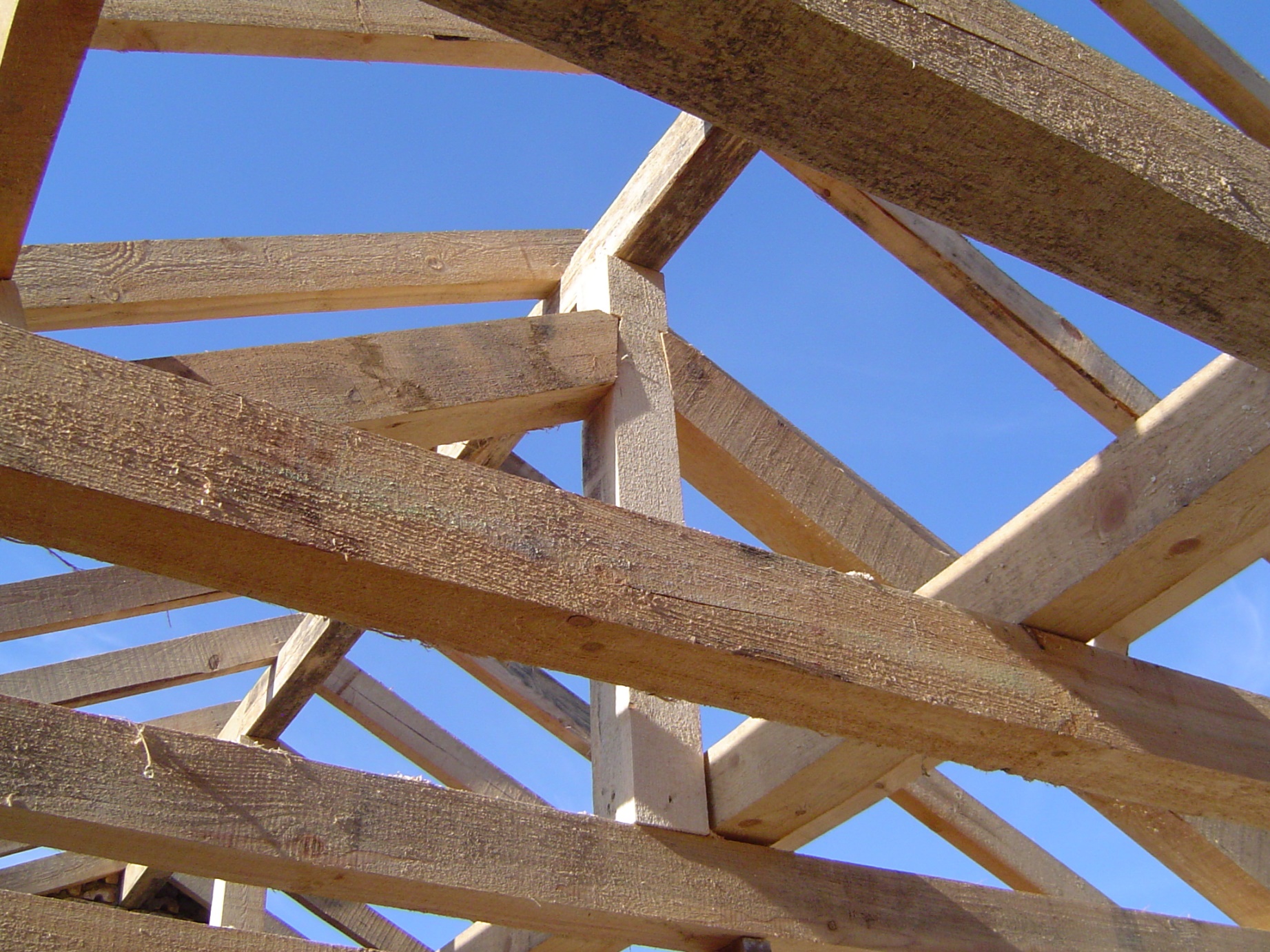

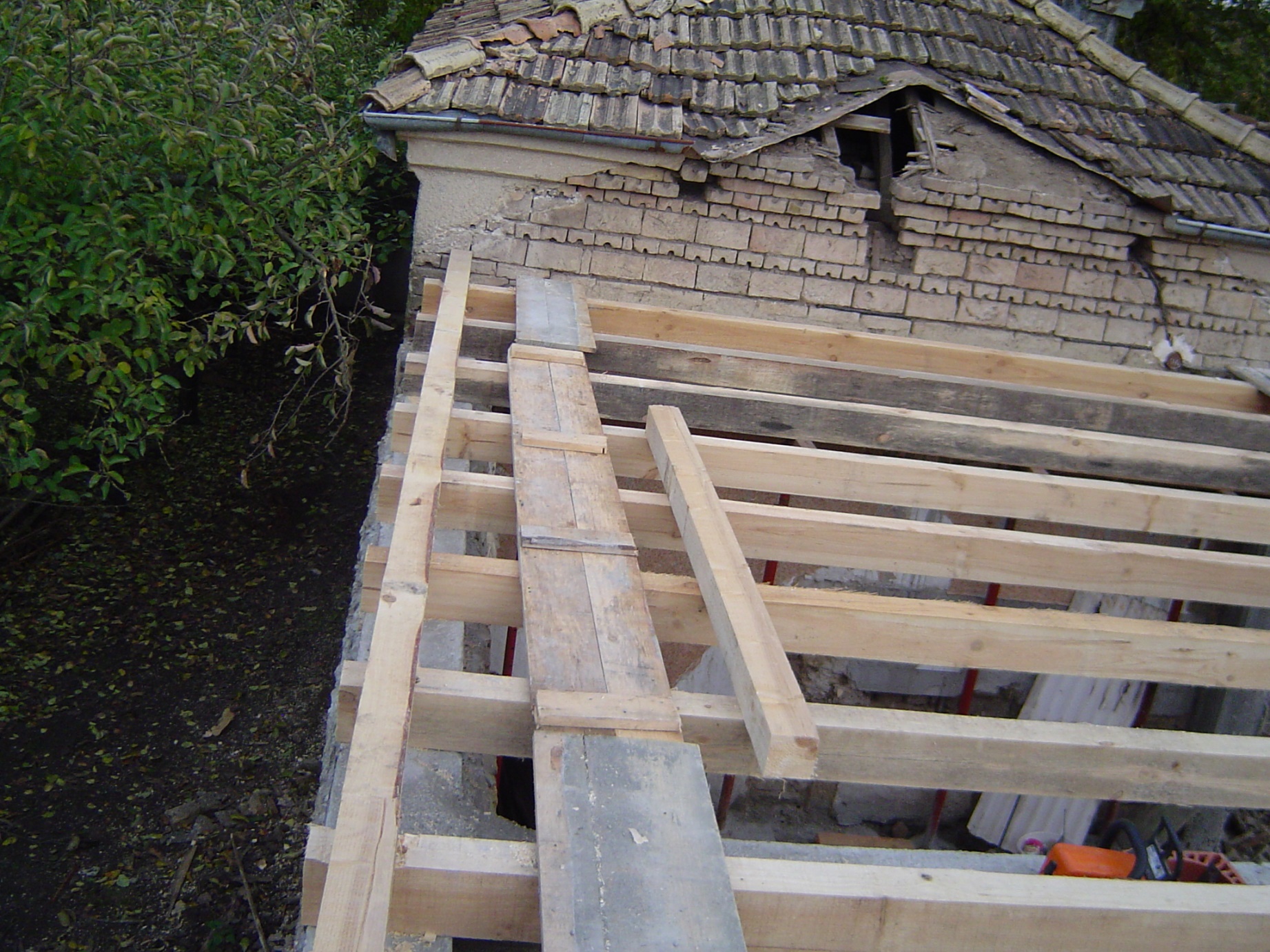

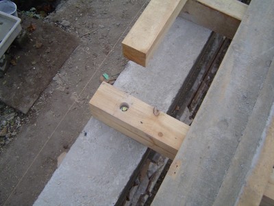

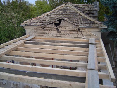

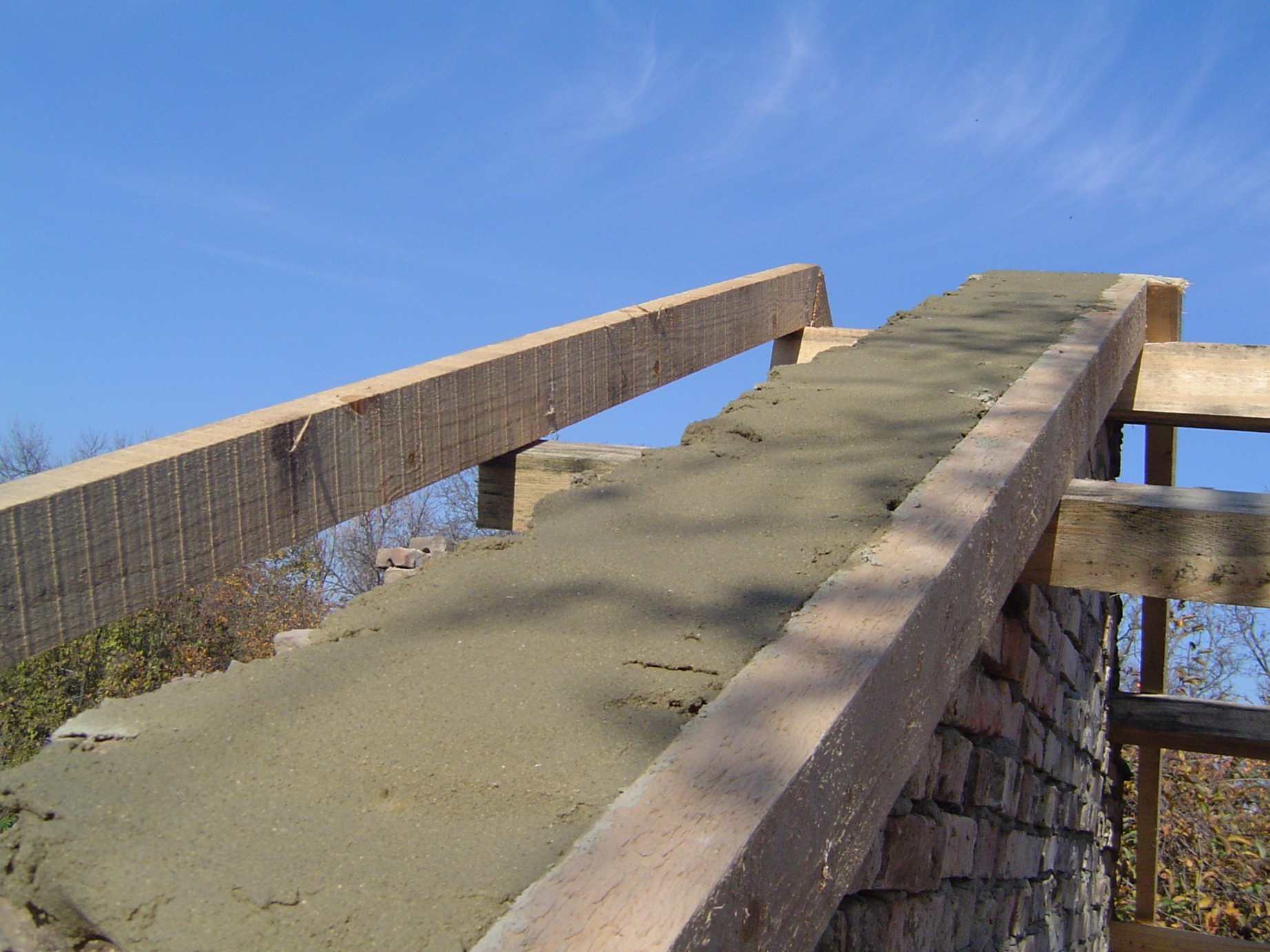

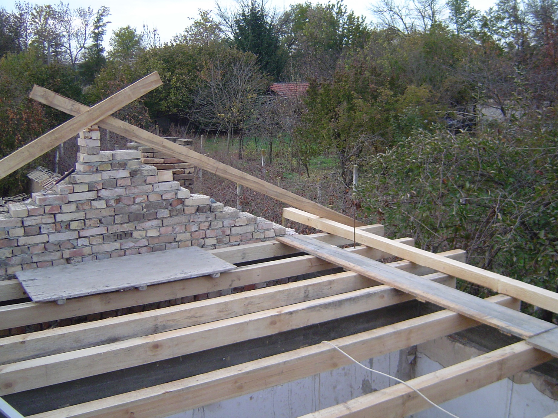

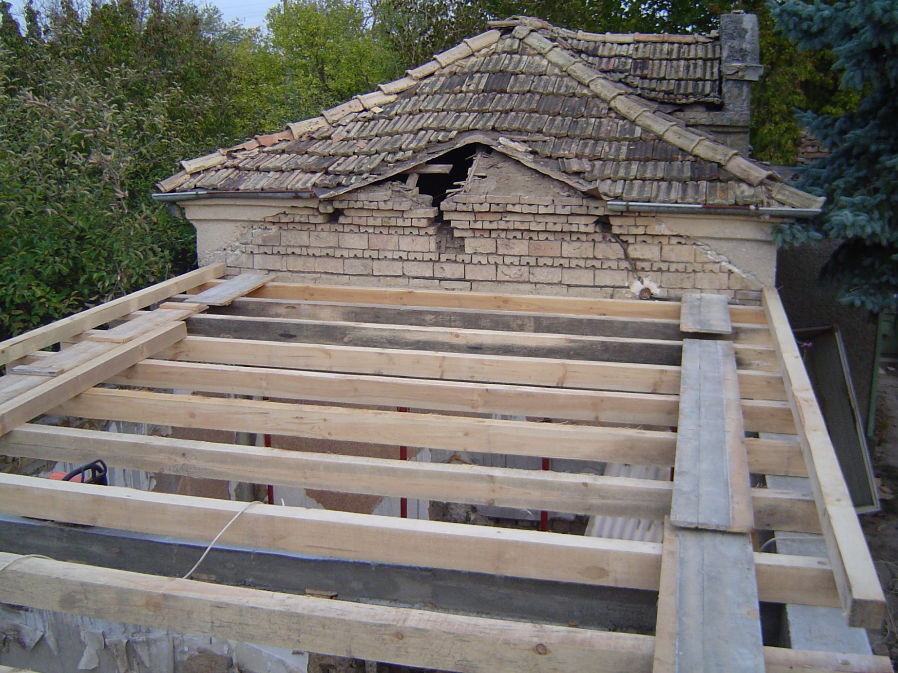

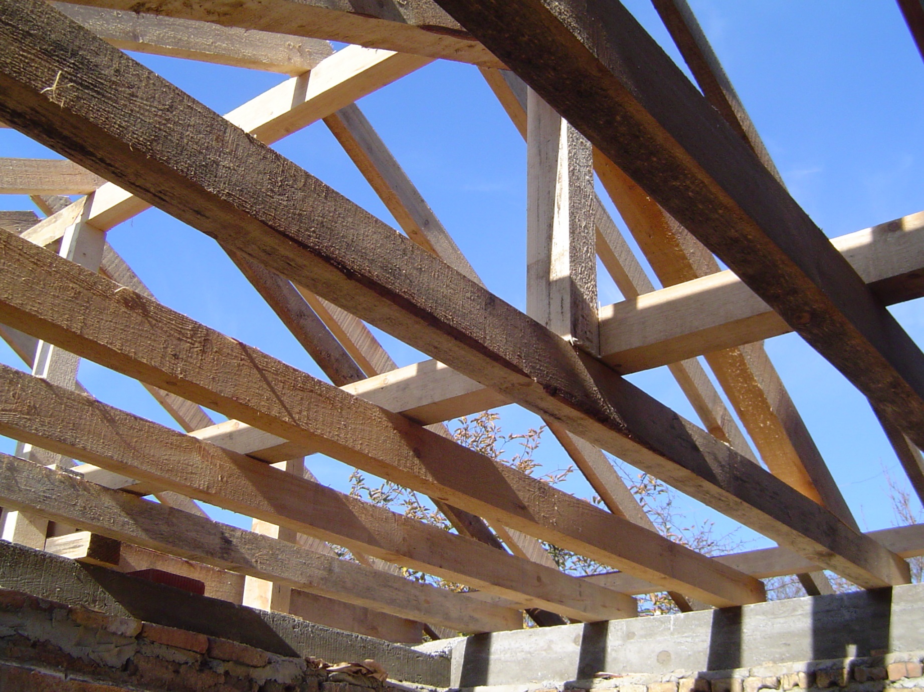

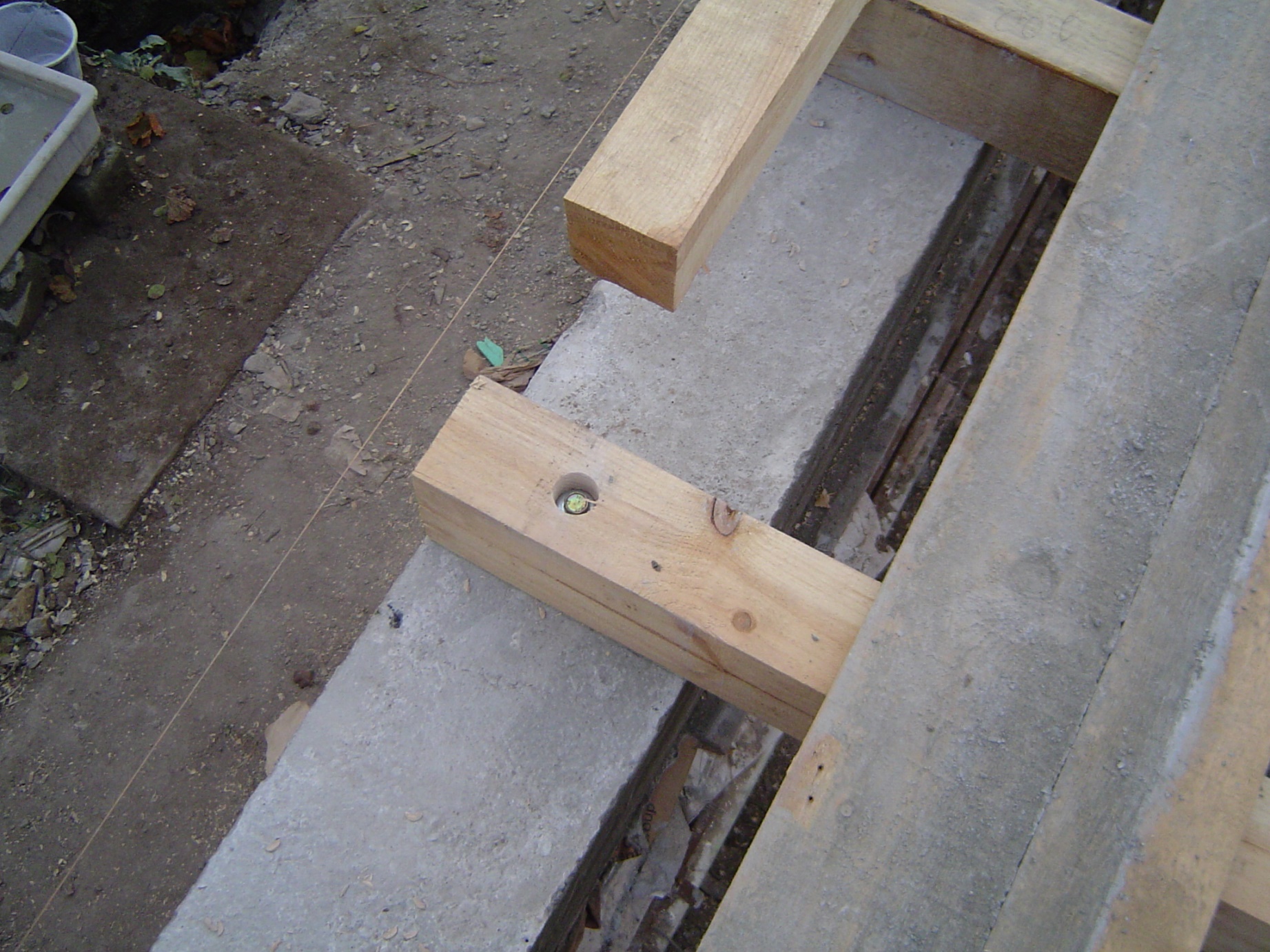

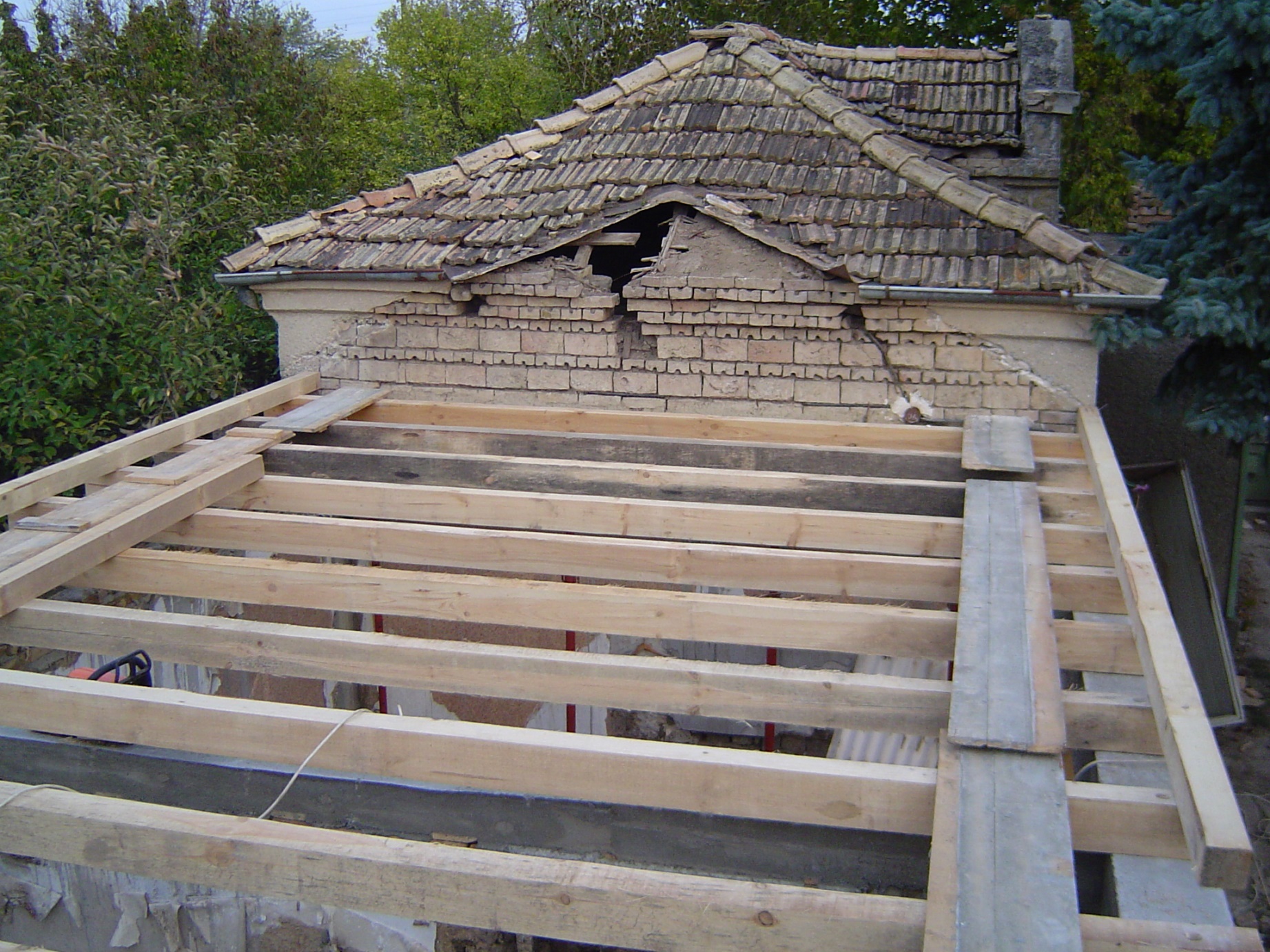

Мислех да пусна тема ремонт на кирпичена къща, но понеже част от покрива е "висяща" конструкция, ще е по удачно да е в тая тема. Покрива е двускатен.

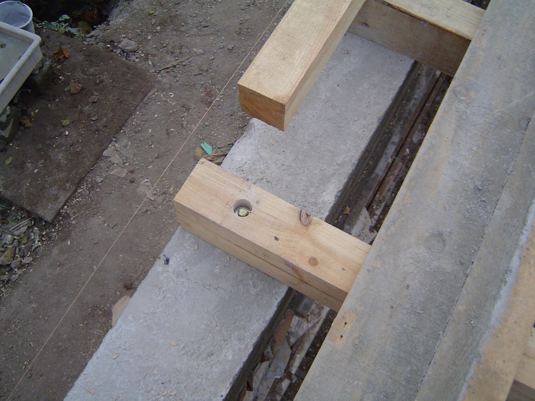

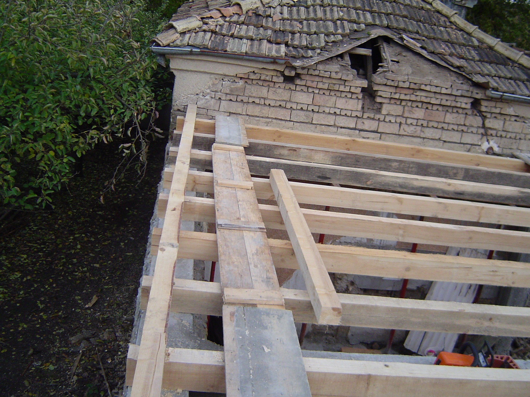

След изливането на пояса сложихме гредореда - греди 10х14х5. гредите се захващат с анкерни винтове м12х200. Отгоре стенните столици с най правата част на гредите 10х10 навън по конец. На едната снимка се вижда разликата с гредореда. Къщата е малко "крива".
DSC05835s.jpg стенните столици
DSC05837s.jpg захващане на гредореда
DSC05841s.jpg Отстъпка от гредореда за да са успоредни стенните столици.
DSC05836s.jpg Определяне нивото на билната столица

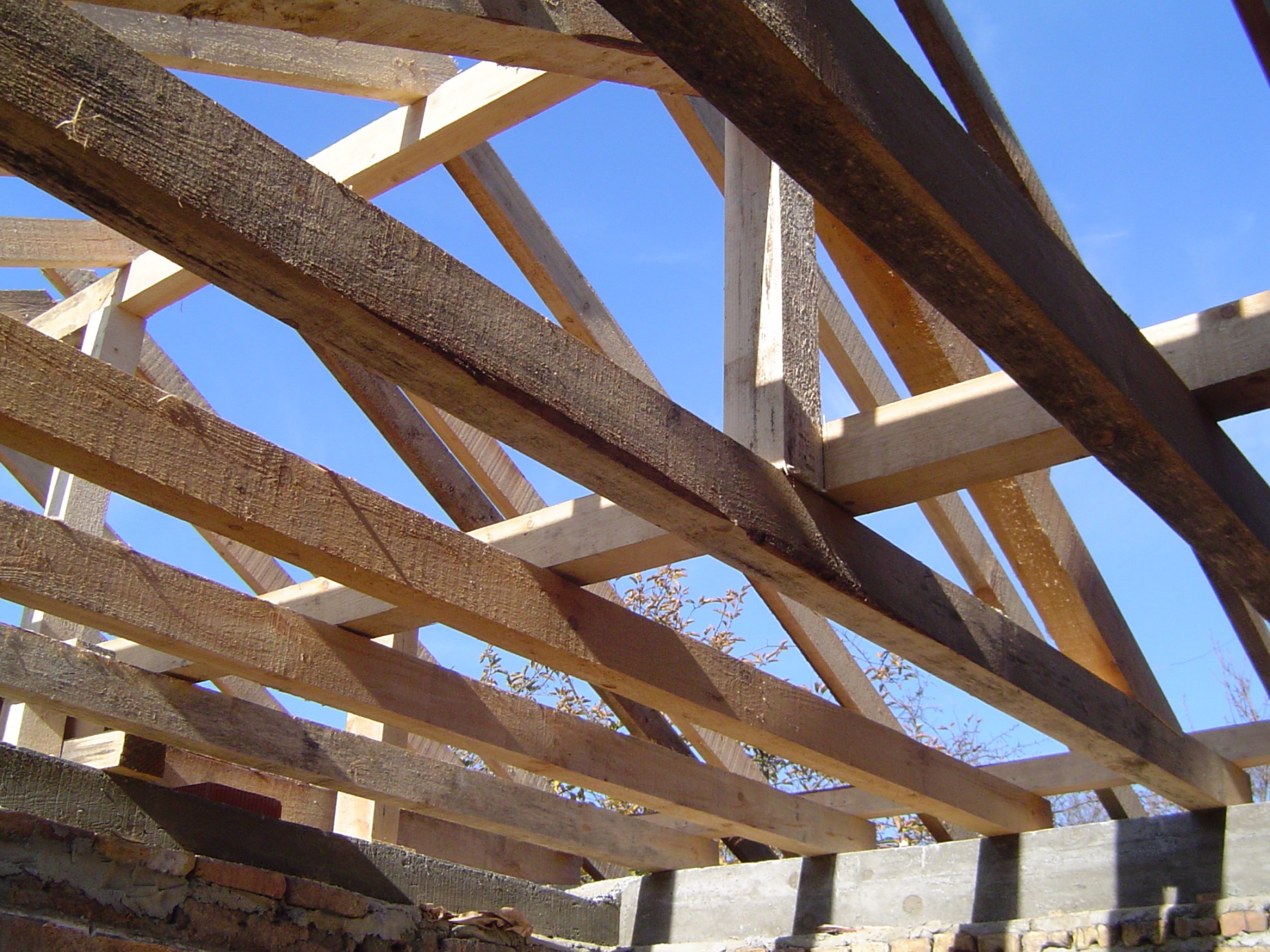

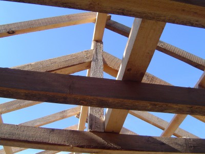

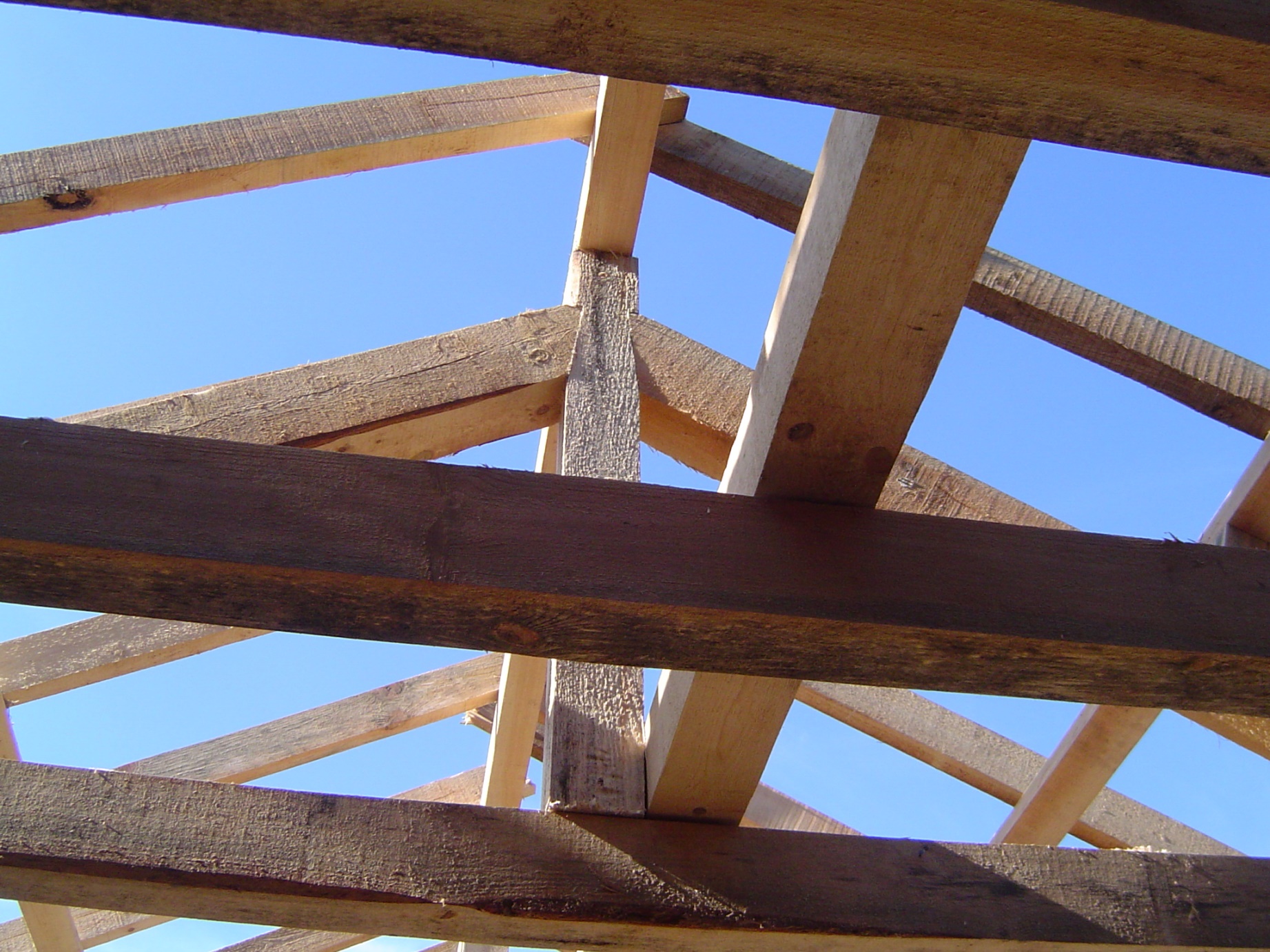

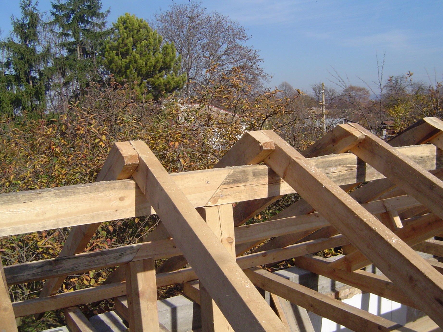

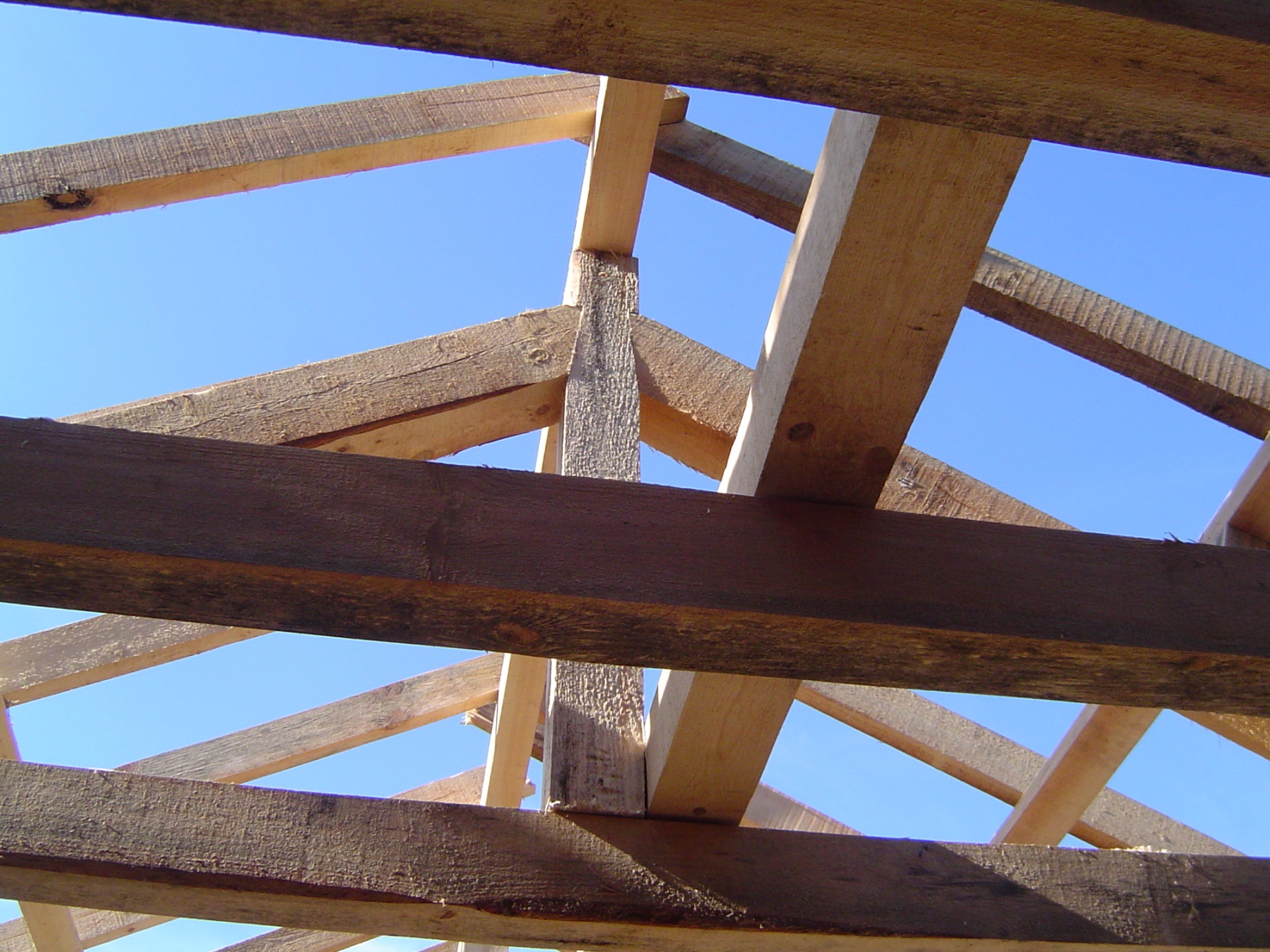

Покрива е върху помещение 10,5м на 4,7м - две стай и баня. Стаите са вътрешно 4х4 м и висящата конструкция е направена в средата на всяка стая. Билната столица лежи на калкана, попа в другия край сложен върху бетонна греда и попа в средата - стената между стайте.
DSC05844s.jpg Попа за висящата конструкция
следва

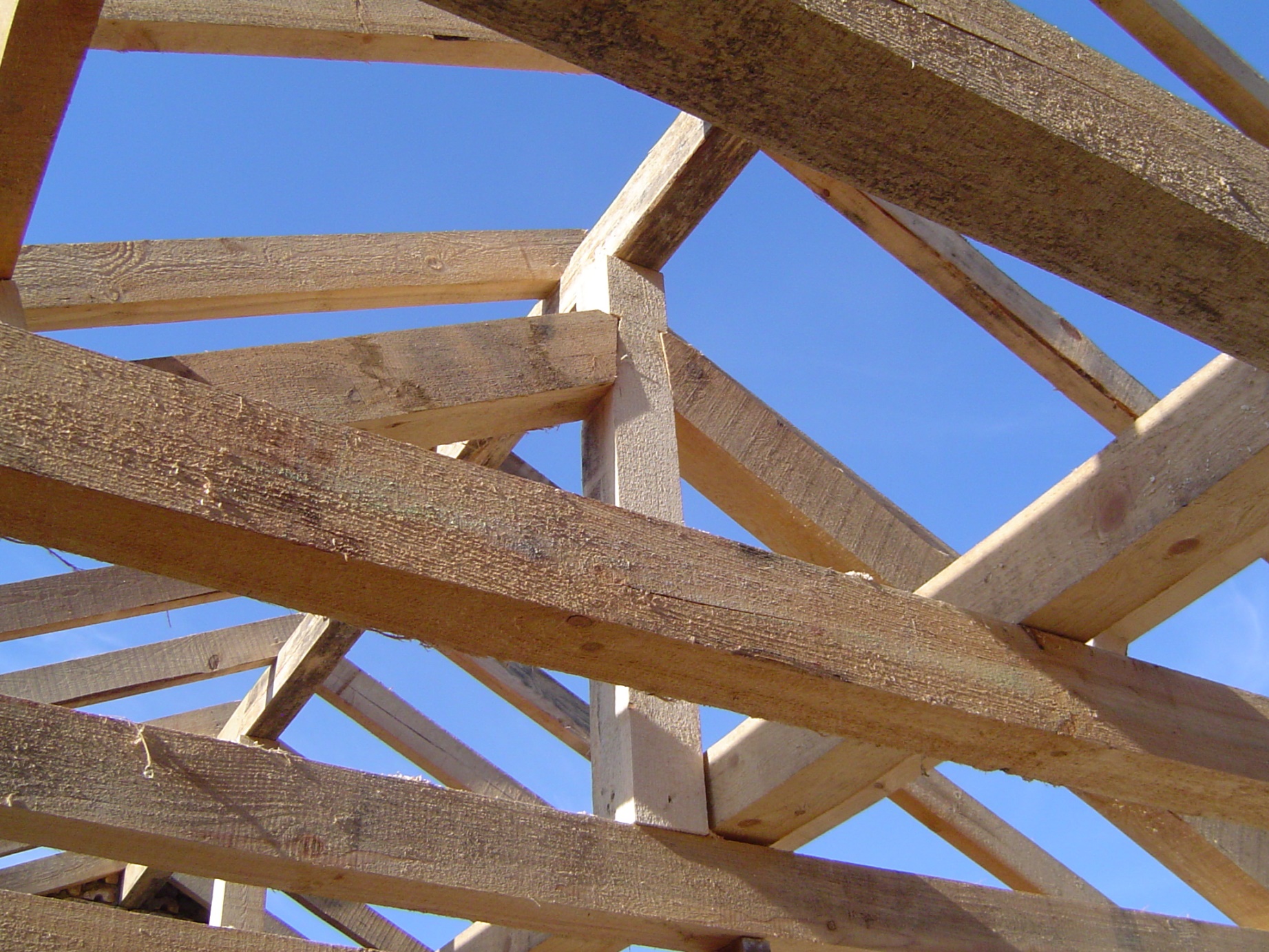

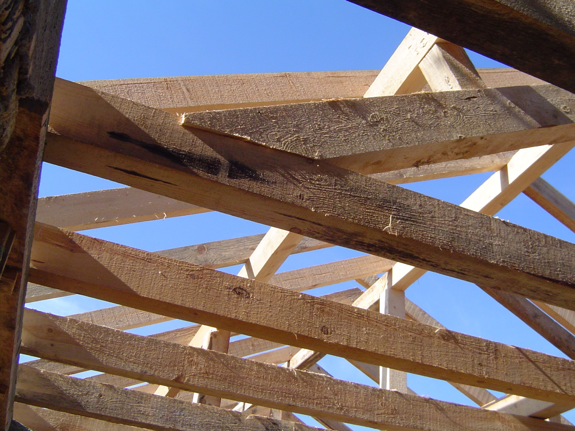

krismarg - специалист

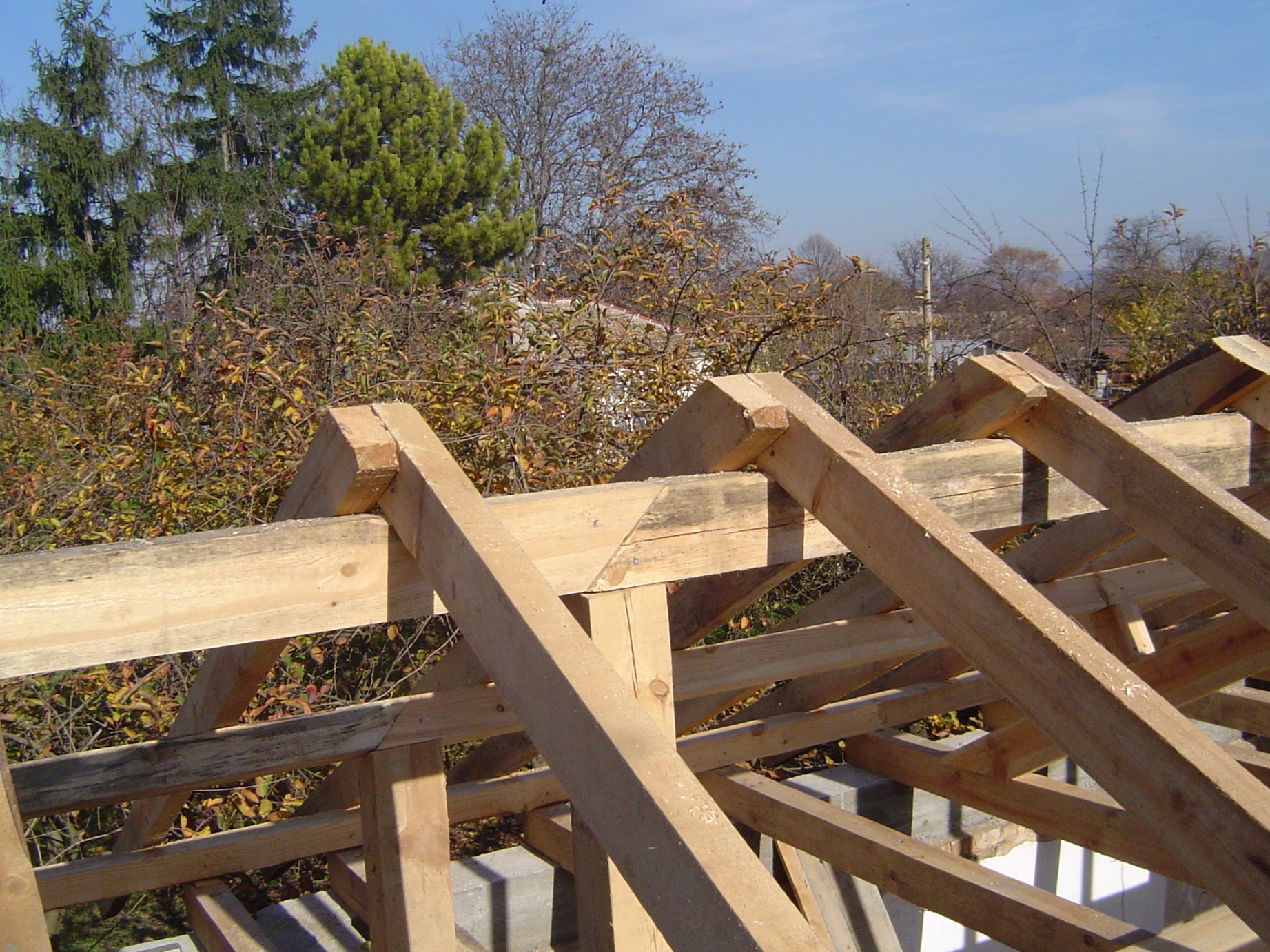

DSC05845s.jpg зарязване на гредата за маказа 12х16
DSC05846s.jpg зарязване на попа

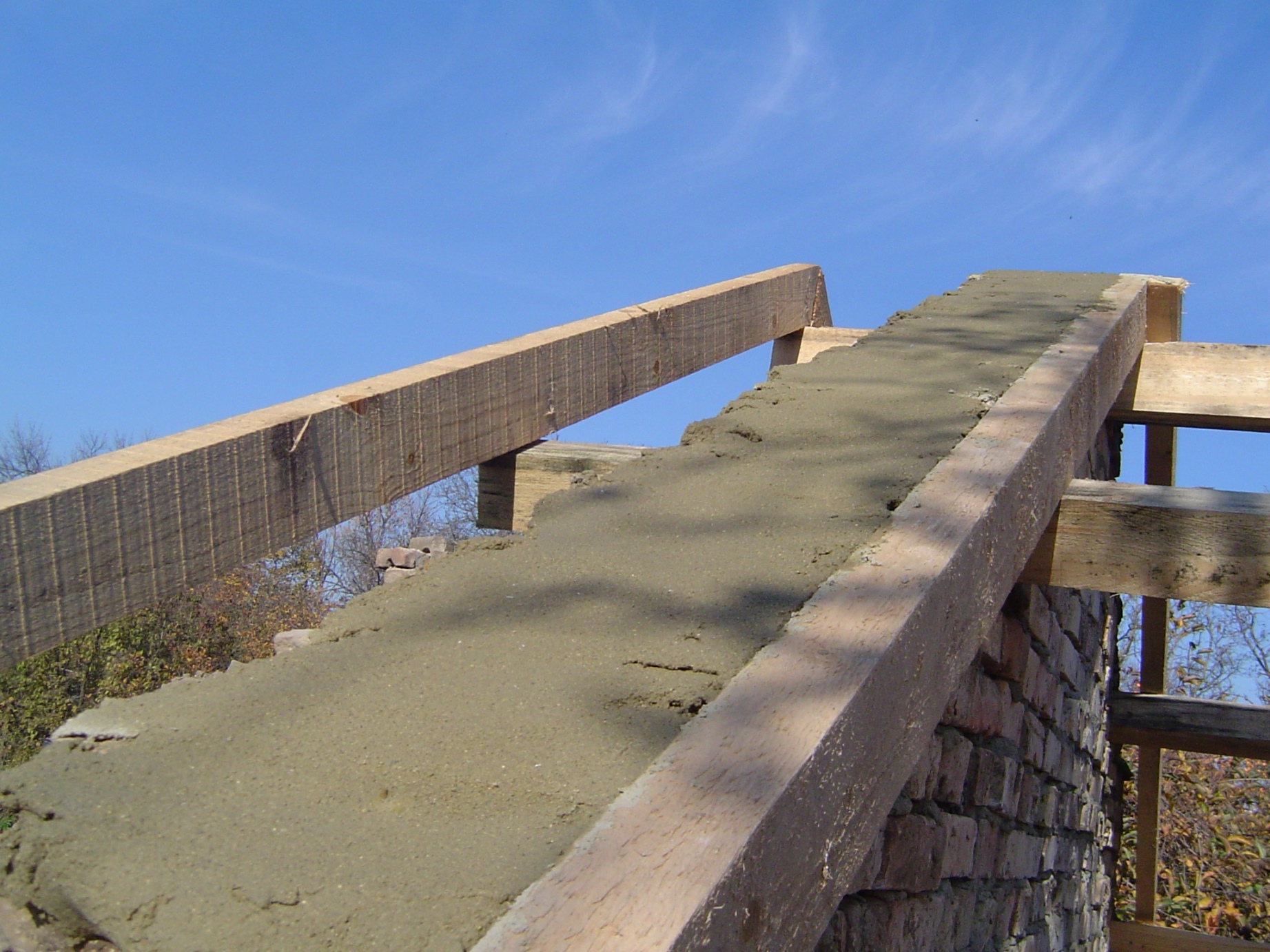

DSC05857s.jpg оформяне на калкана
DSC05861s.jpg билната столица
