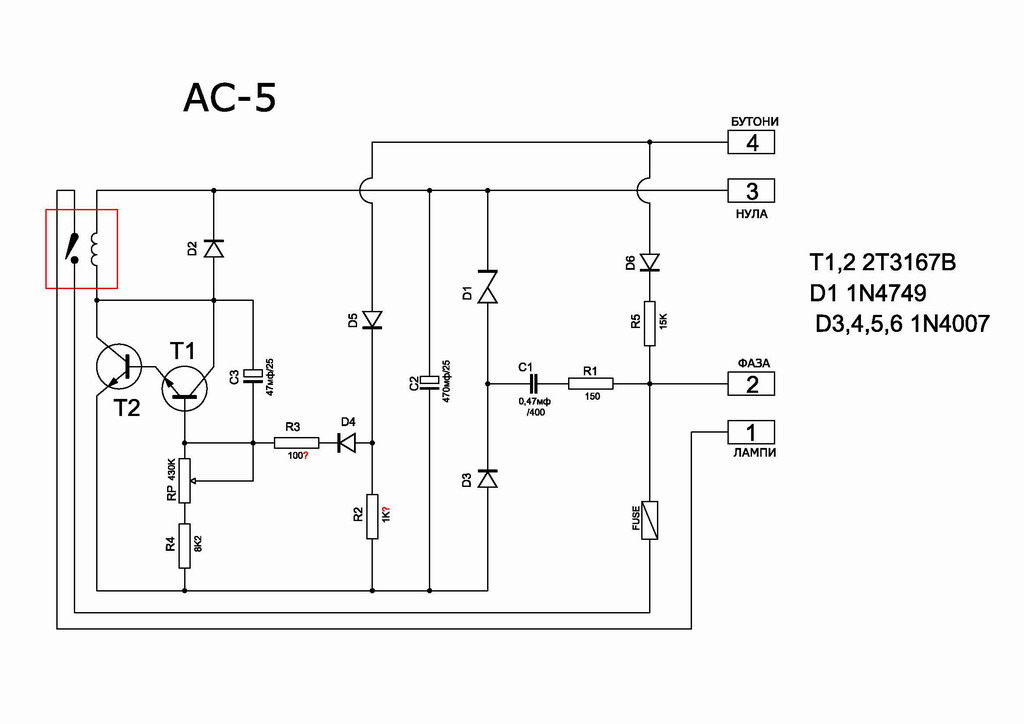

П. Петков написа:
hidrazin написа:
Жокер - първата цифра е оранжево. Демек 3 ... Няма как златисто да е втори пръстен.
Демек би трябвало да е 350 ома, +/-5% и 200РРМ.
Обикновено там се слагат "химически" резистори или така наречените резитори бАшони (fusible resistor).
Тези 15 ома ми се струват малко. Така не е ясно колко ще изкара ценера или гасящия кондензатор...
Токът през кондензатора C1 е I=U.Ѡ.C=230.314.470nF=0,034mA. Половината от него е за схемата след диода D4. Ценерът е 1N4749 - 24V. Еднократният ударен ток при включване в мрежата (за ценера) не е регламентиран, а само продължително действащият ударен ток, който по каталог е 205mA, но може да се приеме, че е 1A. При включване на захранването в момента на отрицателното върхово напрежение на мрежата, което е 324V, ограничителният резистор се изчислява на 324 Ома.
P.S.
Всъщност, по-точните изчисления за консумирания ток от мрежата трябва да включват и резистора R1, което прави импеданса на веригата комплексен: I=U разделено на корен квадратен от сумата от квадратите на R1 и Xc. За Xc=1/Ѡ.C се получава 6775 Ohm, към който импеданс се прибавя в комплексната равнина 350 Ohm или общо става 6785 Ohm. Трябва да се отчете и това, че през двата полупериода консумацията се различава от наличието на ценер, върху който има различен пад, който се вади от мрежовото напрежение, а именно - през положителния полупериод 24V, а през отрицателния 0,6V.

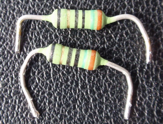

R1 огр.резистор последователно на гасящия кондензатор:
1. На автомата с два светодиода - 220 ома 1/2W (нямаше изгорели)
2. На автомата с един светодиод - 350 ома 1/4W (изгорелите на снимката)
3. На автомата без светодиод - 150 ома 1/4 W (няма изгорели). Този автомат още не съм го поствал. Сега се занимавам с него. Схемата му е подобна на горните, но с един транзистор по-малко (общо 2 транзистора в схемата) и цялото захранване на схемата е обърнато спрямо фаза и нула.
Явно ако е 350 ома трябва да се търси 1/2 W или по-мощно. За сега нямам такова и в близкия елимекс има 1/4 или 2 вата и то 360 ома. Друго решение е да свържа два по 160 ома 1/4W. Но за сега :? да продължавам да търся и през следващите работни дни да прескоча до Комет-а.

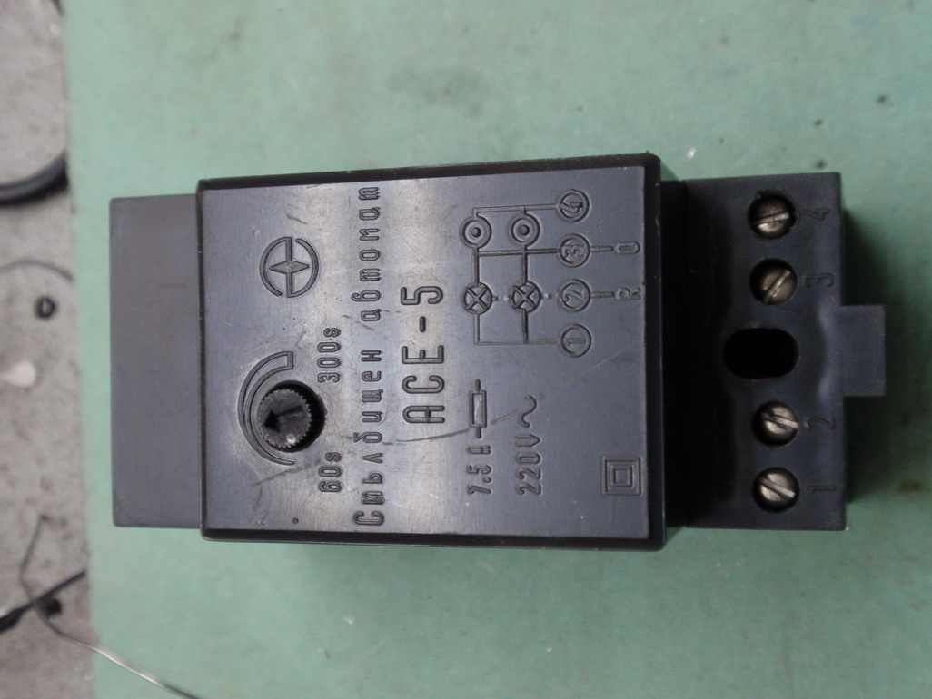

kozl - майстор

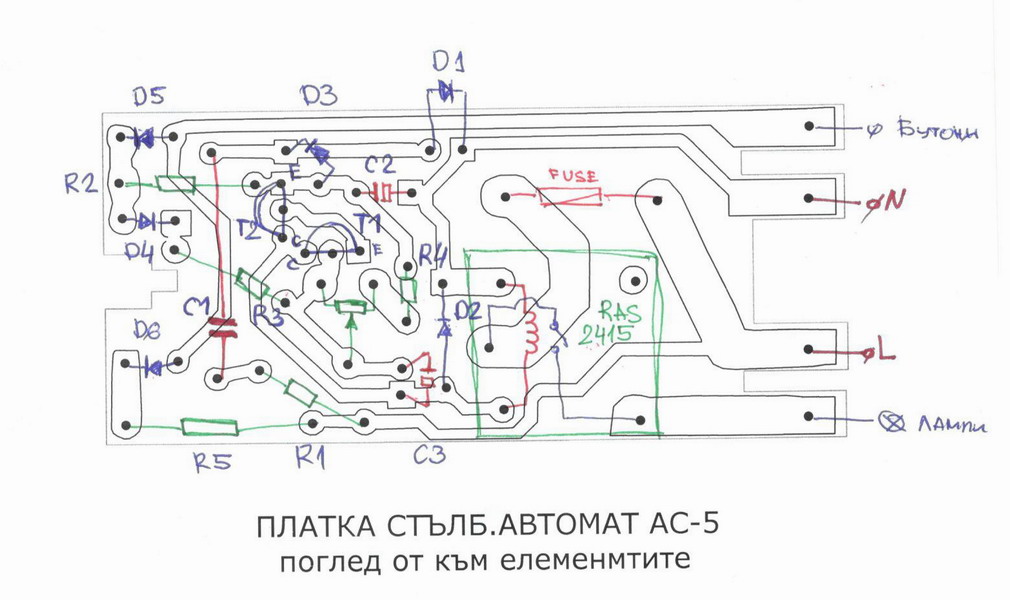

AC-5 с два транзистора, без LED.
Изглед на корпуса:

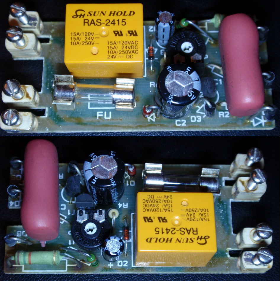

Изглед на платката с елементите:
Монтажна схема:
Схема:
kozl - майстор
В горната схема R2 и R3 са по 1 килоом (1К). На платката от която гледах за схемата и двете са прекъснали и поовъглени та не успях да ги разчета правилно. За това направих проверка от работещ автомат.

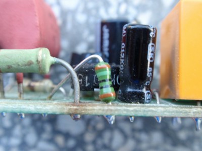

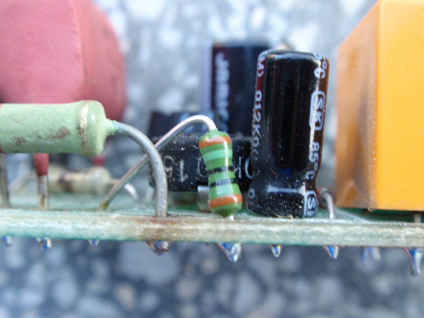

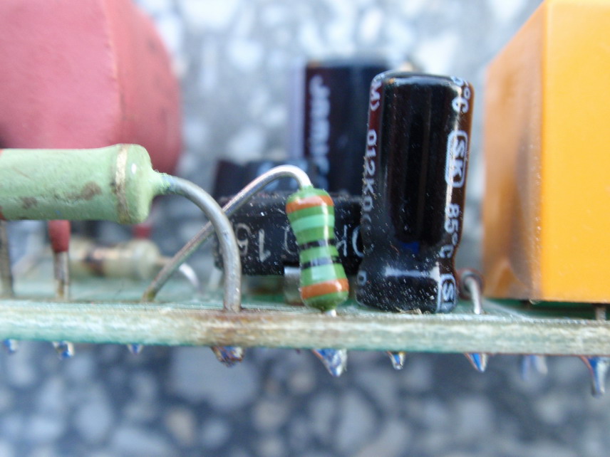

Обаче още се чудя с колко ома да сменям изгорелите съпротивления R1, свързани последователно на гасящия кондензатор :?
Това е R1 от по-горната схема.
А това са изгорелите в автоматите от схемата с 2 транзистора и един светодиод.
Възможно ли е оранжевото да е кафяво :?

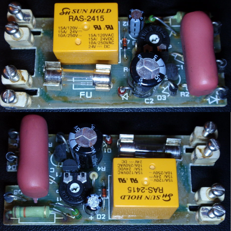

Втори автомат със същата повреда - прекъснали R2 и R3 (1 килоом). Около R5 даже опушено, дори пластмасата на корпуса се е стопила. Предполагам задържал бутон е причината за това :?
kozl - майстор
От черните АСЕ-5 без светодиод започна да вибрира релето. С2 беше останал почити без капацитет. Проверката на С3 показа същия резултат. След подмяна на двата електролитни кондензатора, резултатапе работещо АСЕ-5.

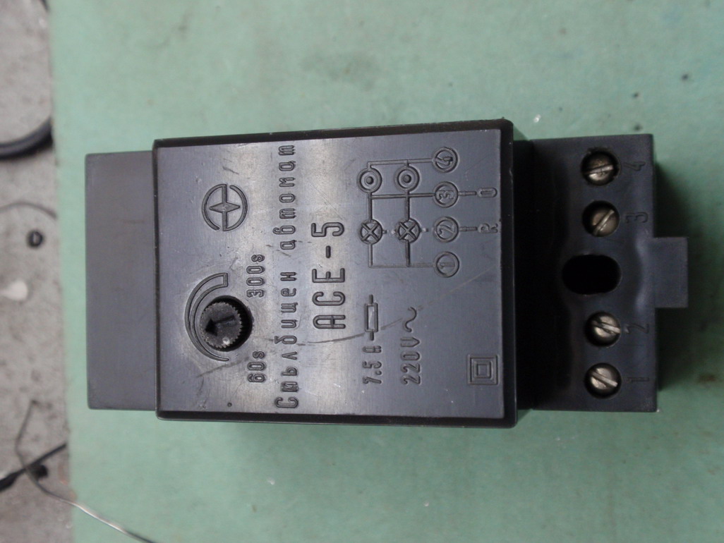

offvt - специалист
Нашият е с червен и жълт светодиот.
Как да се промени свързването да се включат сензорни тела?
Има ли смисъл да се слага допълнителен авт. предпазител?
valentino76bs - майстор
Вадиш кабелите които са били на клема 1 и 2, свързваш ги заедно! Останалото всичко го махаш!
Ако нямате предпазител на линията за лампите може да сложиш АП.
kozl - майстор
Аве то като лампите са с датчик от автомат нема нужда, а м-у жиците извадени от клеми 1 и 2 може да се свърже АП (автоматичен предпазител).
offvt - специалист
Ако се свържат 1 и 2 през предпазител и другите кабели останат
ще ли е безопасно на бутоните?
kozl - майстор
Какво значи безопасно :? Той бутона си е защитен отвън, но ако се разглоби, отвътре по жиците има опасно напрежение. Откачаш номер 4 от автомата и жицата я изолираш.
