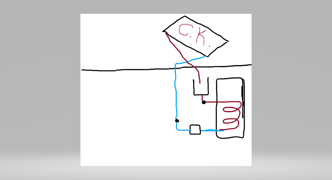

ср юни 13, 2018 10:18 amfilmatoplo написа:Ще опитам да кача снимка но малко трудно става заради големината.Драснете една схема

ср юни 13, 2018 9:09 pmHursa написа: Има, ако водата в дренажния съд например, прикрие достъпа на въздух към частта от контура над него.Точно това си мисля и аз.Направих снимки но не се прикачват защото са големи.Драснах на пейнт една бърза схема:

download/file.php?id=64800
При тази схема, дадена от Евгени в темата, това няма как да се случи (е не съвсем). Струва ми се по удачна, но знам твърде малко по темата.
А коя линия смятате да прехвърлите за да включите слънчевия колектор "диагонално"?

Andri01
- Мнения: 8639
Да,при условие,че входящия отвор от към СК е под нивото на водата при спряна помпа. За това в картинките в нета дават входа в ДС отгоре. Аз за това имам два отвора на ДС. При работа водата влиза през долния,под водното ниво и не бълбука / така вкарва по-малко кислород /. А горния е винаги над нивото.

lakosste
- Мнения: 659
ср юни 13, 2018 9:22 pmlakosste написа:Черните точки след помпата и под дренажния съд са кранове.За ориентация за мащаба ще поясня,че височината от помпата до върха на колектора е около 2,70 м.ср юни 13, 2018 9:09 pmHursa написа: Има, ако водата в дренажния съд например, прикрие достъпа на въздух към частта от контура над него.Точно това си мисля и аз.Направих снимки но не се прикачват защото са големи.Драснах на пейнт една бърза схема:
Hursa
- Мнения: 1557
ср юни 13, 2018 9:27 pmAndri01 написа: При работа водата влиза през долния,под водното ниво и не бълбука / така вкарва по-малко кислород /.За да "вкарва" още по малко кислород (макар, че трябва да се пресметне, може да се получава и "деаерация"), а и да се избегнат топлозагубите от дренажния съд, може би схемата на Евгени е по удачна.
