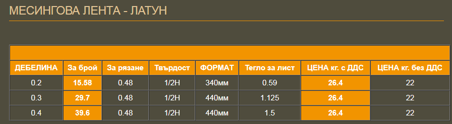

Тук http://www.stevabg.com/index.php?page=r ... ials=10307
има и изпращат по куриер. Много са любезни, предлагат и налични парчета, също и режат. Взимал съм от там неща, но на място.
