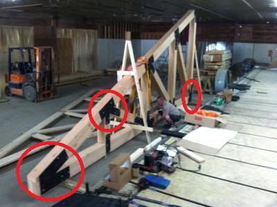

Няма нищо обезпокоително, фермата е само 6,5м. Ако има нужда ще я пооправим. Прав си да не съжаляваш за бетона, направил си по-добрият избор. Хорато правят дори 12 метрови ферми, така че споко.
Значи ще ги дооправя /укрепя/. И планки също ще сложа. :supz:

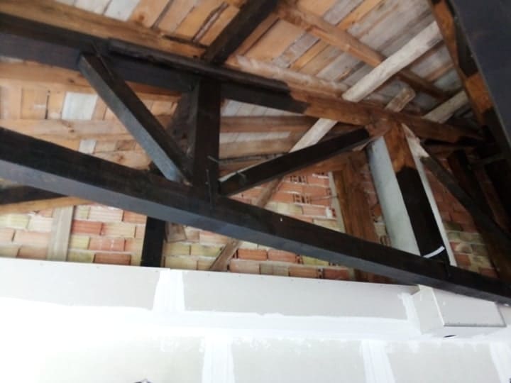

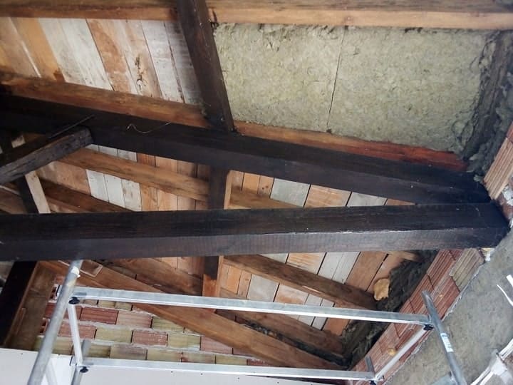

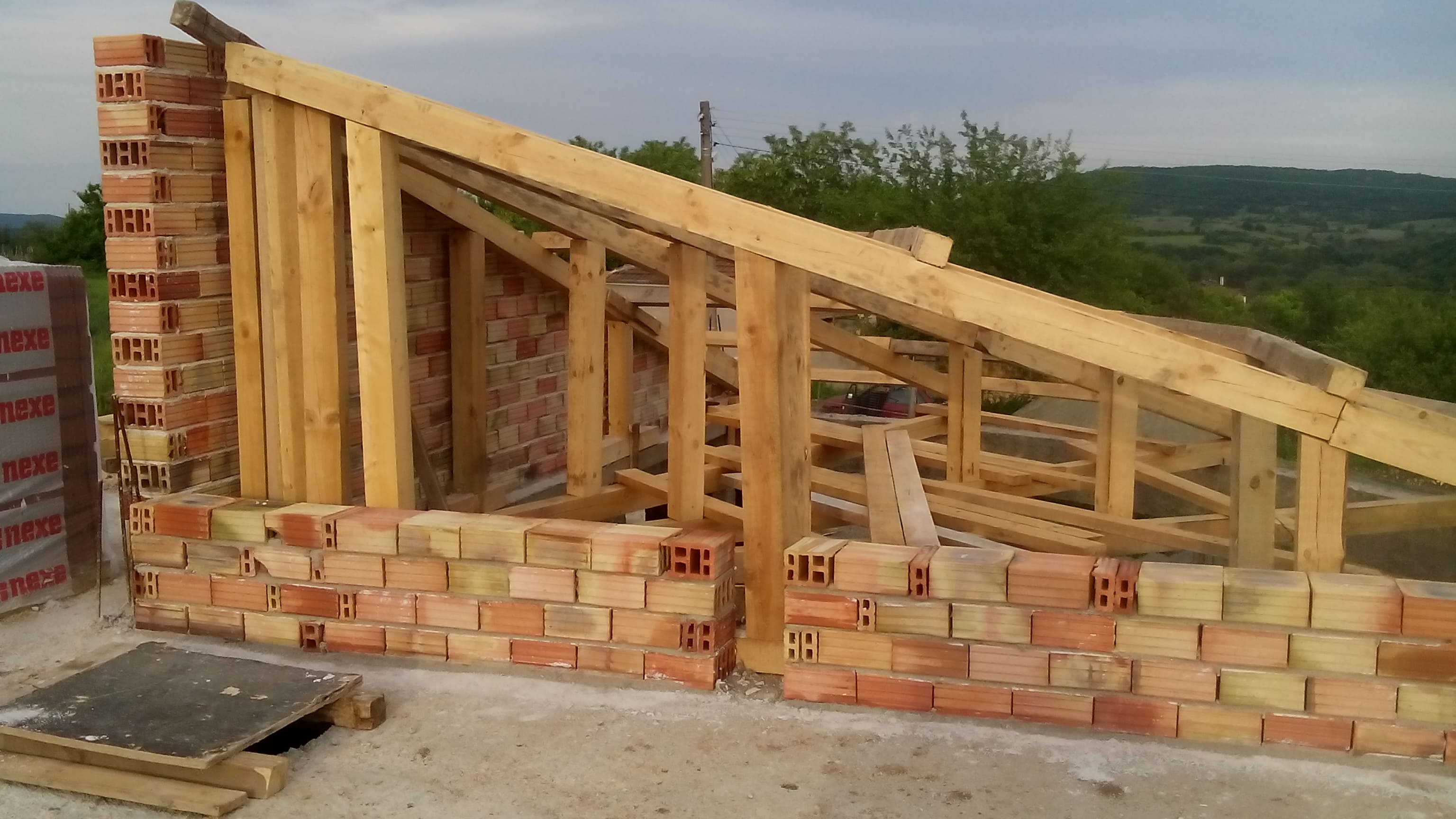

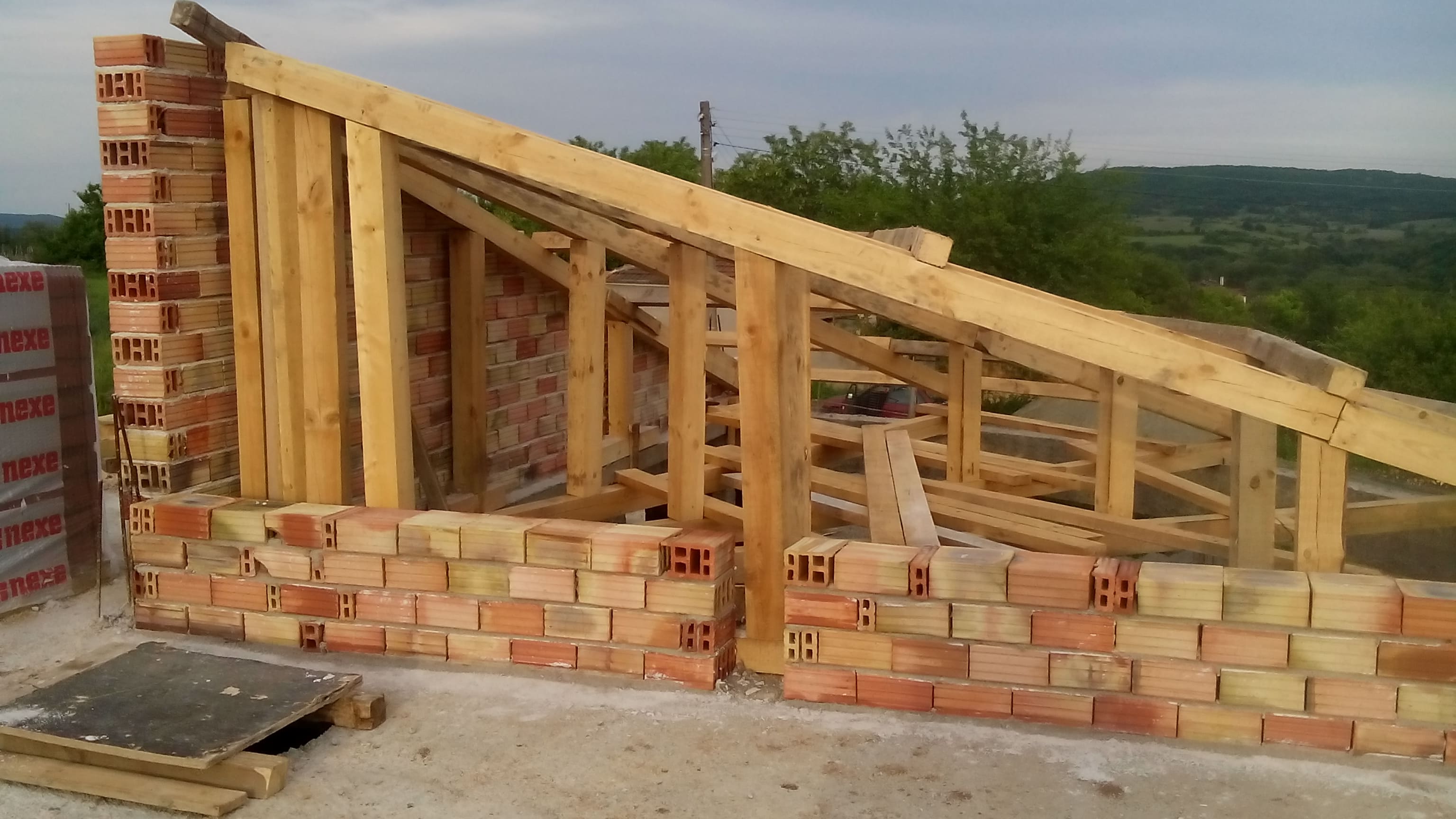

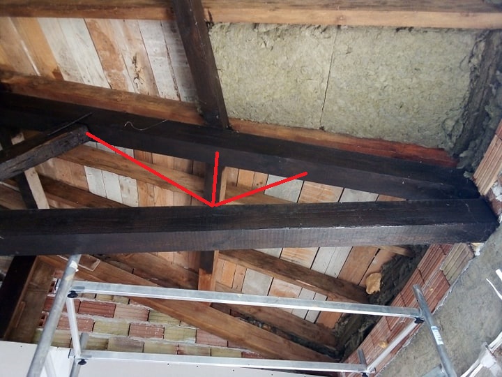

Сега се връщам от къщата. Мерих с лазерния нивелир...по средата в момента провисването е точно 28,6 мм, видимата част на гредата е 640см, цялата е 680см - 20/20см. Преди две години провисването при близо метър сняг на покрива беше около 46,5мм.
Снимах фермата, но вътре не мога да я хвана цялата, затова малко на две части:
задната по-голямата част
предната част

nikolov333 - майстор
Интересно ми е дали е от значение и как се отразява на конструкцията, посоката на наклона на гредичките във фермите.. В случая с три точки горе и една обща доло, не е ли по-добре, ако са две на две ...тоест дългата в края да сочи отдолу-нагоре.. :? :?:

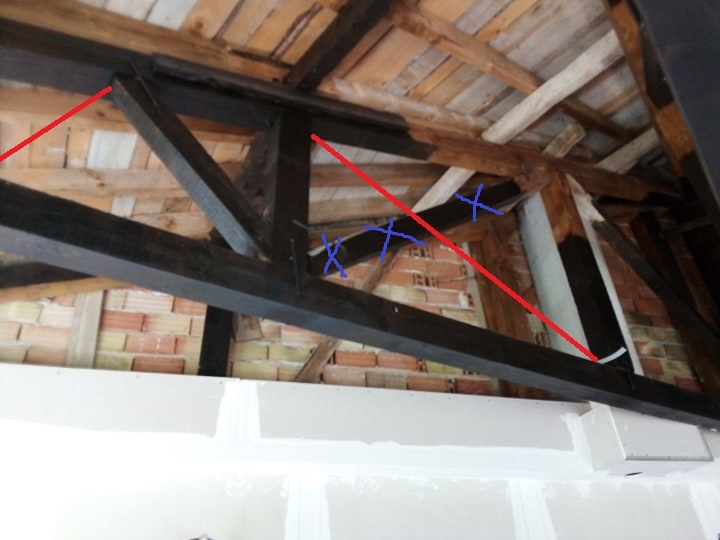

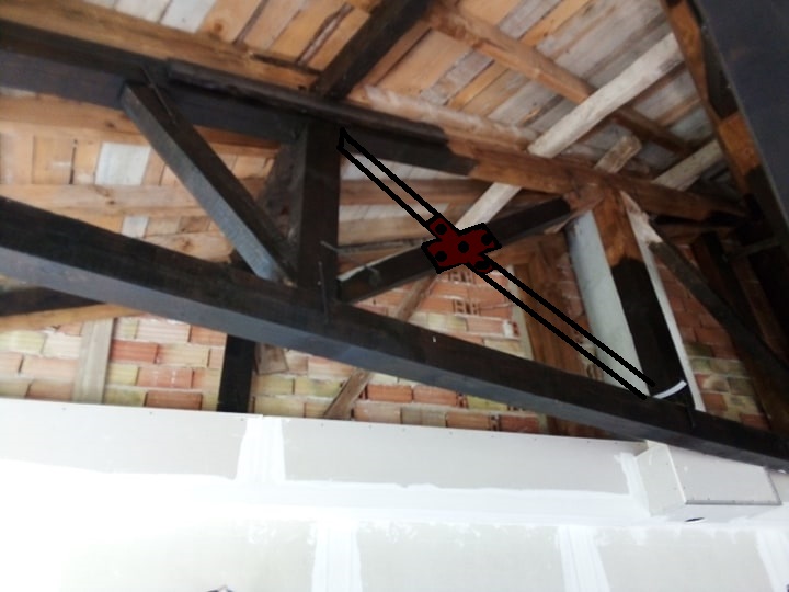

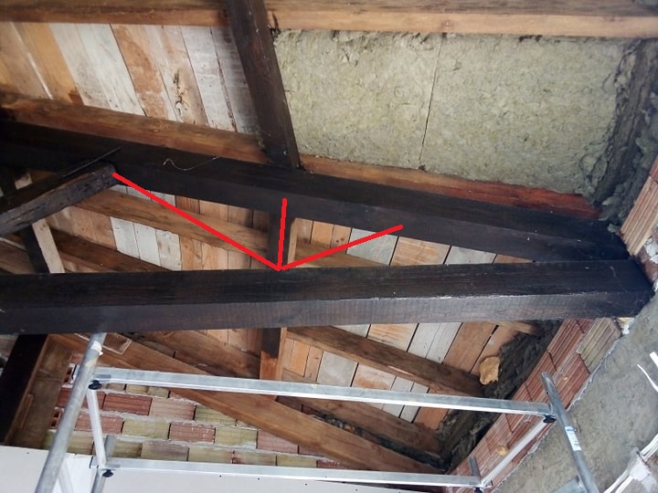

BLUEPUPIL-2 и Руди, по казаното от Вас, измислих това - на първата снимка има ли смисъл от това доукрепване, като вертикала е точно над горната хоризонтална греда?
На втората снимка пръта трябва да смени мястото си с червената линия?
Или пък да ги захвана , както е на третата снимка? Всичко това остава във видимата част на покрива :rolleyes: :?
D103314 - специалист
Или пък с два диагонала да ги хвана за съществуващата с тези черните планки, показани от BLUEPUPIL-2?
съб май 04, 2019 1:46 pmnikolov333 написа:
Да , нещо такова трябва да стане. Явно единия диагонал май е обратно.... :? :shock: :?

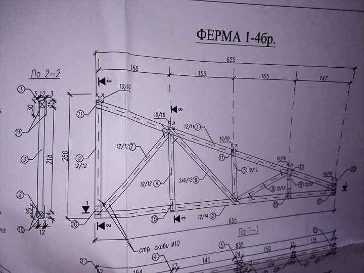

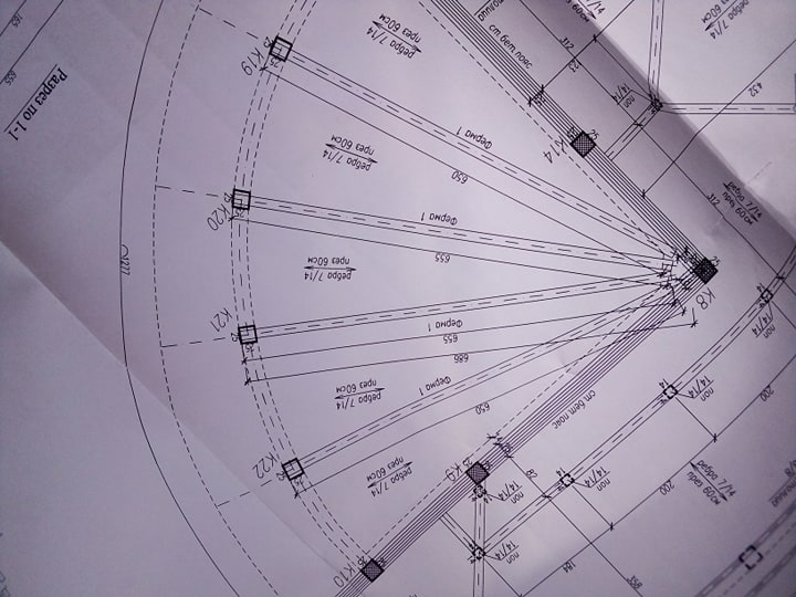

Тая ферма има ли си проект или е импровизация
на майсторите?
съб май 04, 2019 3:24 pmРуди написа:
на майсторите?
Нещо май за мезе почваш да ме взимаш колега......при положение, че съм вложил доста пари да направя това, което искам....има ли проект...как си мислиш?Показах 100 снимки, чувам общи приказки от теб.....Разбрах, че си доста опитен....ако не искаш да кажеш нещо по въпроса....по-добре не съчинявай постулатчета.... :finga: Може и да не ми отговаряш......аман от спецове
п.с. две снимки от проекта, изпълнено е 1:1....кое е съчинение на майсторите????Гредите даже са с по-големи размери от проектирането

Руди е прав. Това не е ферма, а някаква дървена конструкция, накована с цигански скоби. Кажи на конструктора да си завре дипломата на някое тъмно място. Въпреки, че проекта е одобрен от общината, въпреки, че си вложил доста пари..... Всяка ферма се изчислява якостно. Всеки елемент от нея има своето предназначение, натоварен или на опън, или на натиск. Тук виждам някаква дървения, която за мен не е ферма. Тия цигански скоби само крепят елементите, за да не се разпаднат при монтажа. Поради тия причини има и провисвания.
Имам доста забележки по цялостното изграждане. Ако може, покажи снимка на изчисленията на конструктора за тия "ферми". Убеден съм, че няма такива изчисления в проекта.
При строежа имаше ли фирма за Строителен надзор? Вероятно не е имало. Иначе не вярвам да са допуснали тия грешки в проекта.
