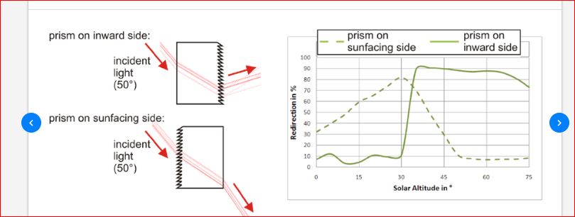

Evgeniy - майстор
Ето и по-научно обяснение на товa, което и аз забелязвам с моите панели, защото регулирам скоростта на помпата за да поддържам постоянно делта т и по скоростта съдя за добива:
призмите от вътрешната страна пренасочват 90% от лъчите от 40* до 140* ъгъл на слънцето:
Източник:
Аз лично спад точно наобяд не наблюдавам.
шоп - майстор
@Evgeniy,
може ли да разтълкуваш идеята?
Колектор с призматино стъкло с призмите навън има ли?
Аз такова чудо не съм виждал и моята локика е, че това ще е един огромен прахосъбирач и радиатор, който да утилизира сл. енергия в негативна за нас посока!

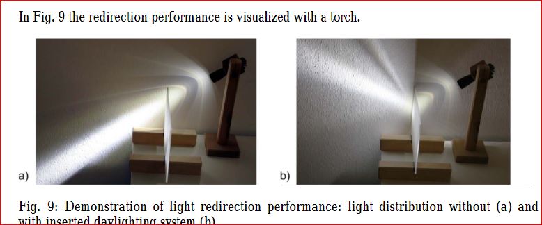

Evgeniy - майстор
Доколкото разбрах, с призмите навън се прилага за прозорци на сгради. Тогава ефекта е обратен - при високо слънце имаме много нисък процент на преминаване на лъчите в стаята, а при ниско, зимно - много голям.
Целта специално на тази разработка, от която е извадката е да осъществи осветяване на стаята като пренасочи слънчевите лъчи нагоре към тавана:
https://www.researchgate.net/publicatio ... f_sunlight
виж на фигура 9 има демонстрация. Призмите на практика променят ъгъла, на лъчите които преминават през стъклото и те падат "по-перпедикулярно" върху абсорбера:
Lutchezar - майстор
В дадената статия са се концентрирали върху промяната посоката на слънчевата светлина. Материалът е силикон и плексиглас, призмите са с размери 10тки микрони при дебелина на плексигласа неясна.
Като за плексигласа открих:
Thermal conductivity @ 23C ( W m-1 K-1 ), 0.17-0.19.
Това само да допълни изходните данни при следващи идеи.
Добавено: плексигласовите призми са залепени от двете страни на ниско емисионно стъкло LUMITOP.
Съответно малко топлина преминава през точно това стъкло.
