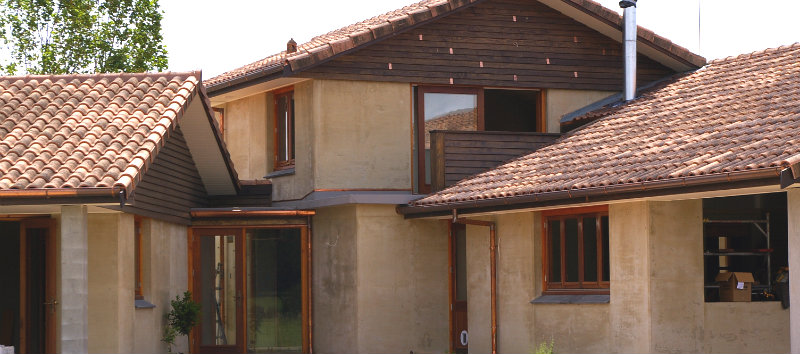

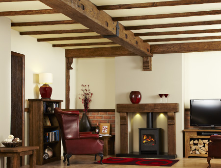

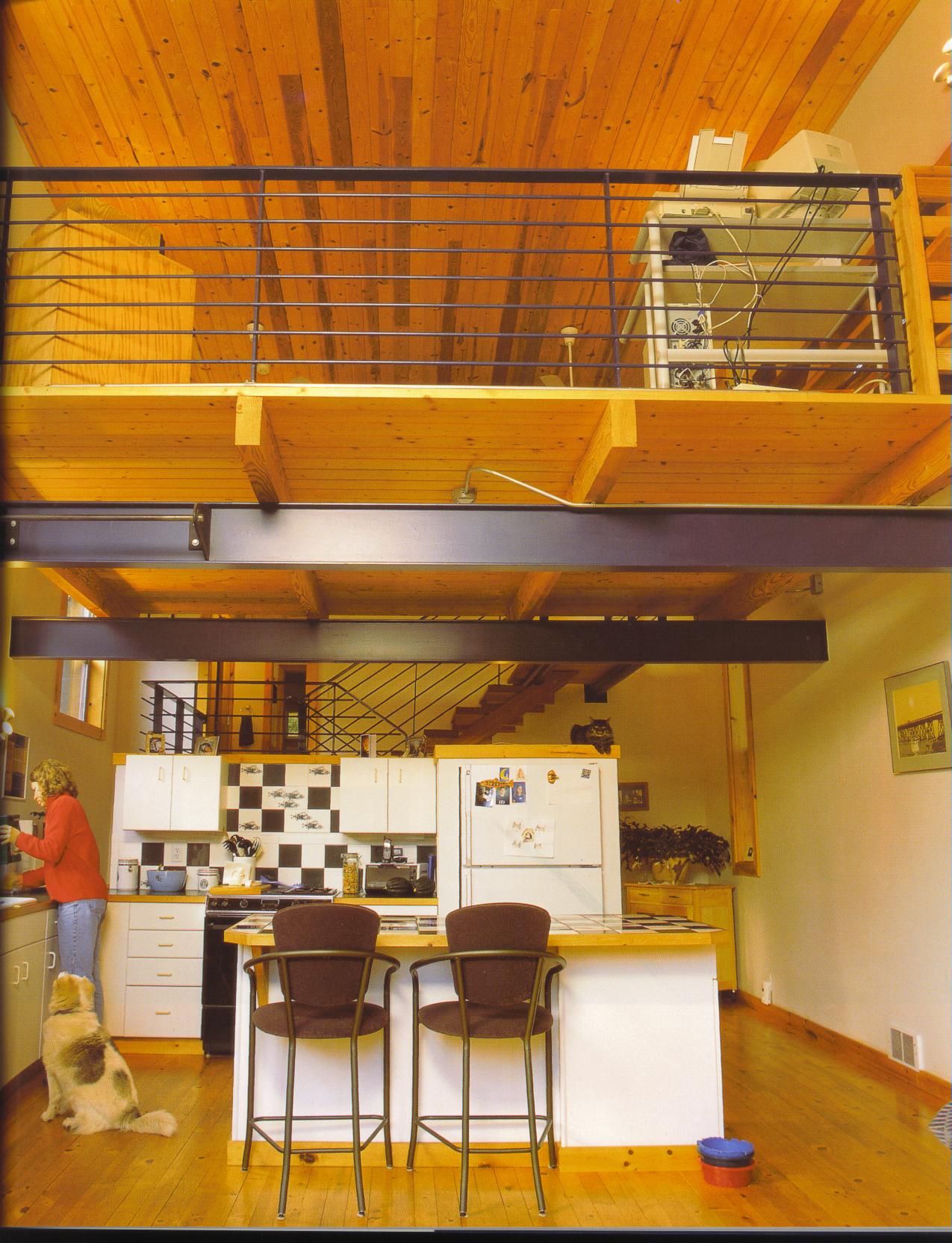

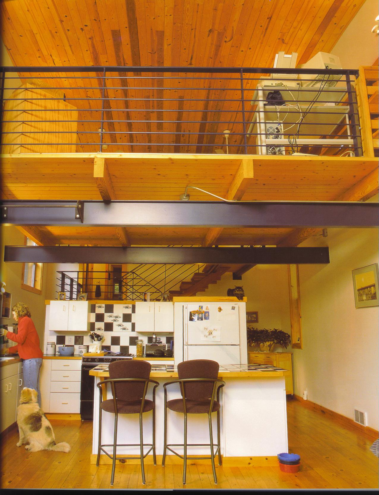

Ето ти един ръждясал интериор! Влагата кондензира върху стоманата и капе ръжда!

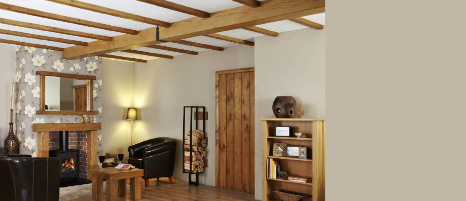

Ако парите ти са кът и не стигат за лепени дървени греди, при които кубика е над 2000лв, а пък много искаш дървен гредоред над просторната всекидневна, то пак ще прибегнеш до една, две железни греди скрити зад дървени ръкави.
На следващите две снимки стоманените греди са зад дървената облицовка.
Последните години, предложената от мен схема на троен гредоред става доста актуална по отношение на пожарната безопасност. Стоманобетонните колони и гредите над външните стени при добро бет. покритие на армировката, почти не ги деградира високата температура. После идват стоманените греди през 2-3 метра с грозна пожарозащита, върху която се надява дървената облицовка. И накрая дървените греди с ламперията, които след пожар се сменят, без да се нарушават основните елементи от конструкцията на къщата.

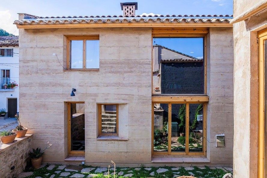

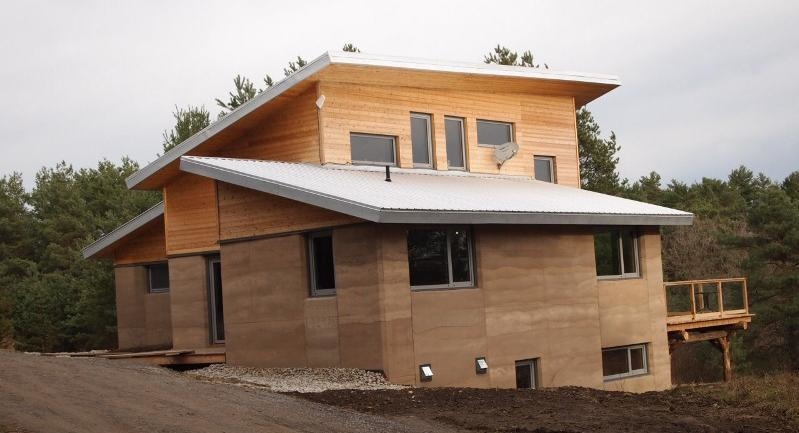

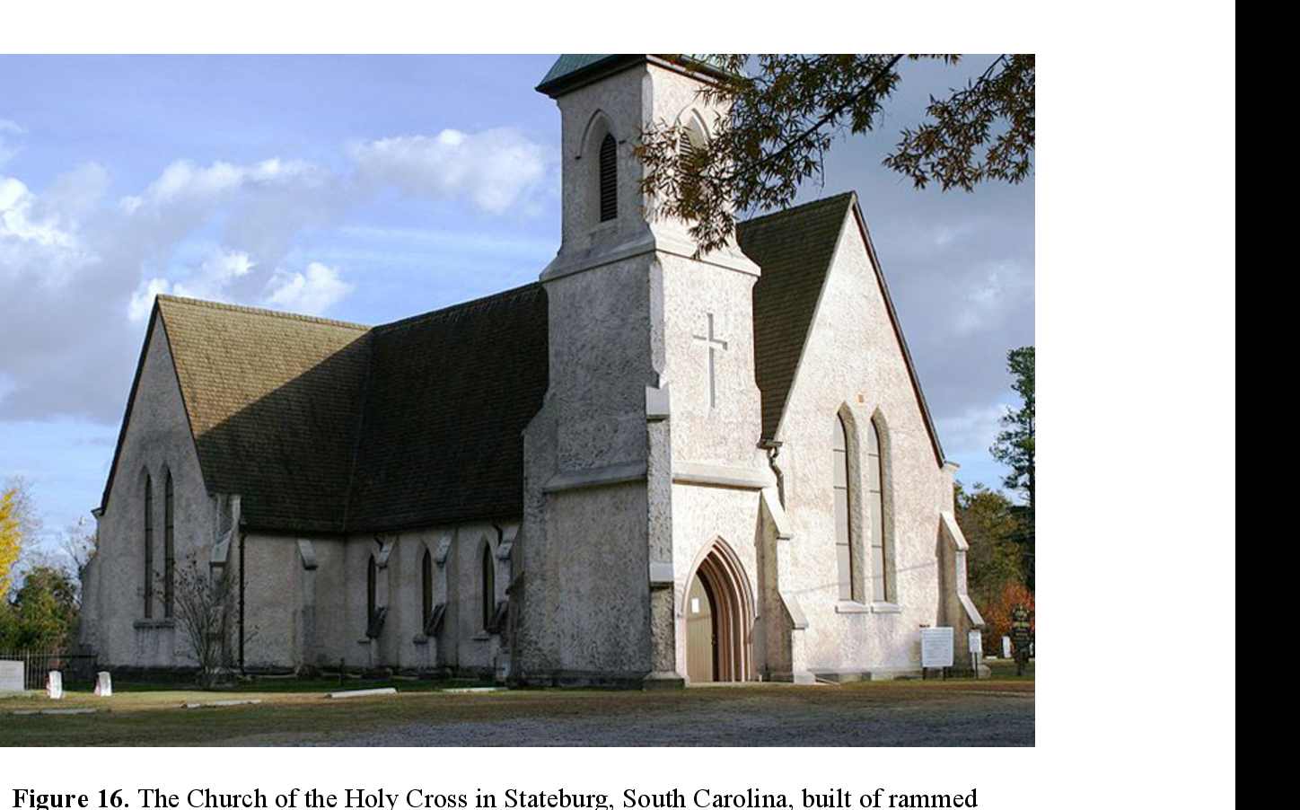

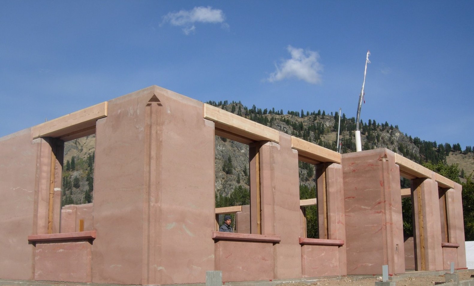

Ама хидри пак изоставаш от модата. Вече не ги правят кирпичени, а ползват трамбована пръст!
Акцента е между 27-мата и 36-тата минути от видеото!
BLUEPUPIL-2 - специалист

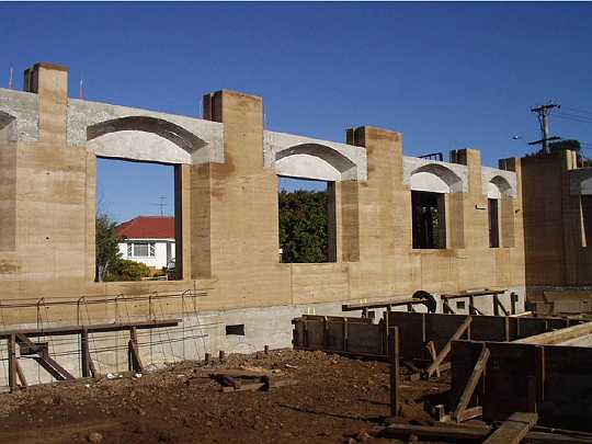

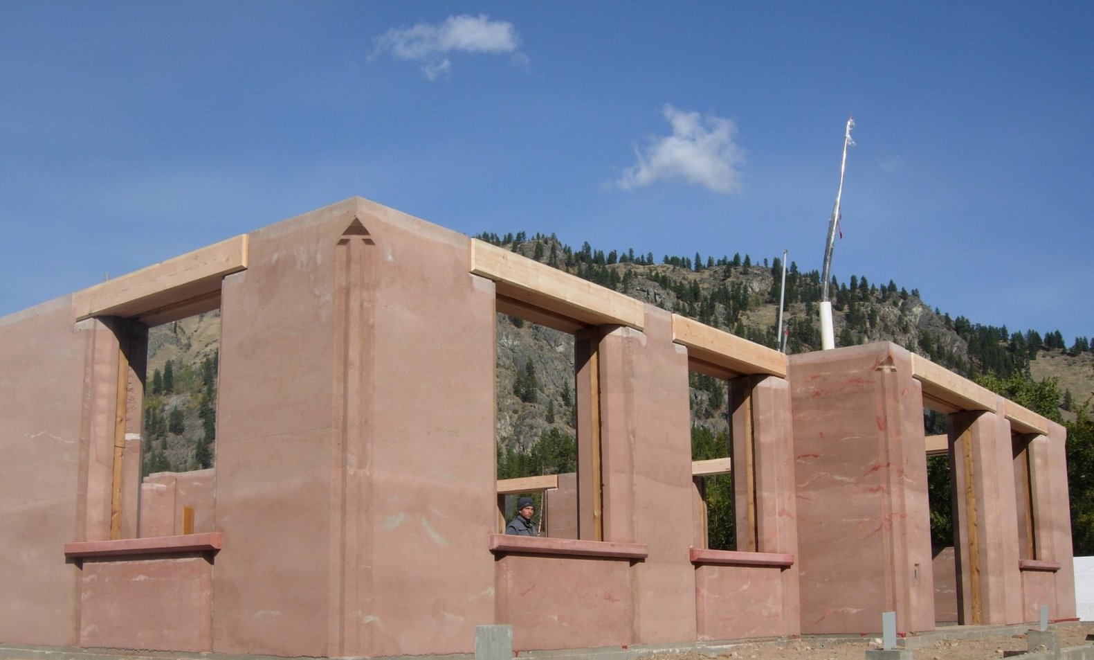

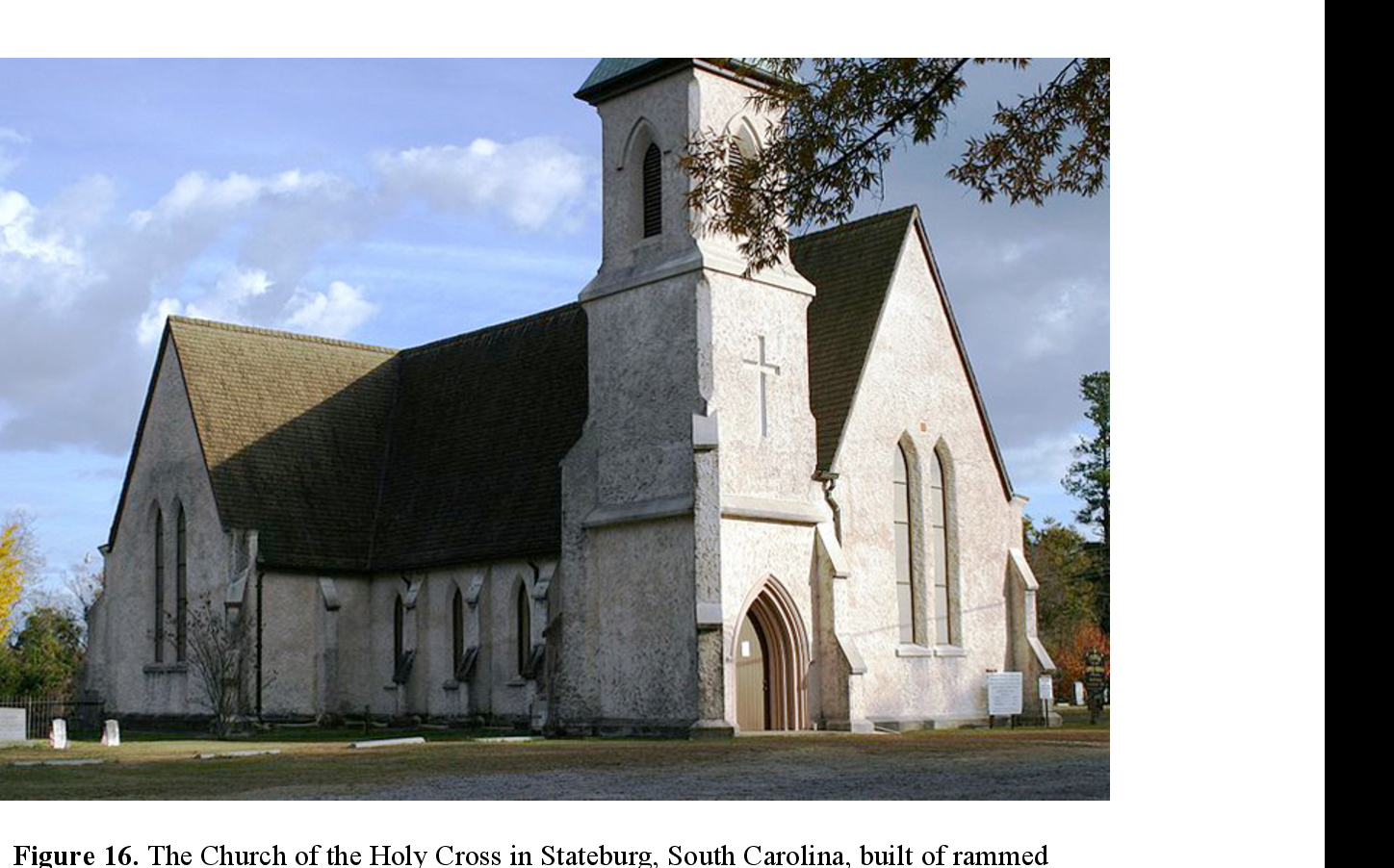

Ето още къщета от трамбована пръст, барабар с цяла черква.
zz_stefanov - майстор
BLUEPUPIL-2, не разбрах в тая трамбованата пръст поставя ли се слепващ материал, овлажнява ли се.
При керпичените за набиване на материала се изполва влага и омесване, добавяни са животинска тор и слама... . Покрай всяко село е имало разкопано място (нещо като кариера) от където се е вадела подходяща за целта пръст, обикновено по глинеста.
нед яну 19, 2020 12:34 pmzz_stefanov написа:
В миналото глина, сега цимент. На видеото се вижда как „фъстъка“ размесва с греблото първо, намокрената пръст, а после и прибавеният цимент.
