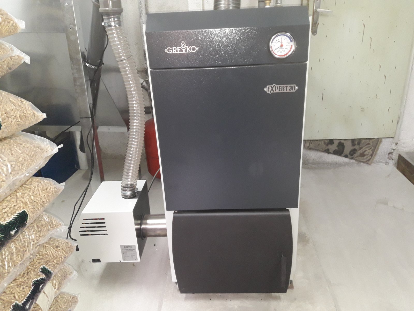

ср сеп 30, 2020 7:46 pmpepi3196 написа: Капакът не може да се прибере, защото манометъра е заварен накриво и надига предния край на капака.Кой и как го оправи?
Явно ОТК-то е бил зажмал или на две ракии.
Като се махне декоративното капаче на манометъра, капакът приляга плътно

ср сеп 30, 2020 7:59 pmТрифон П.Трифонов написа:Аз, махнах декоративната шайба и огънах капака.ср сеп 30, 2020 7:46 pmpepi3196 написа: Капакът не може да се прибере, защото манометъра е заварен накриво и надига предния край на капака.Кой и как го оправи?

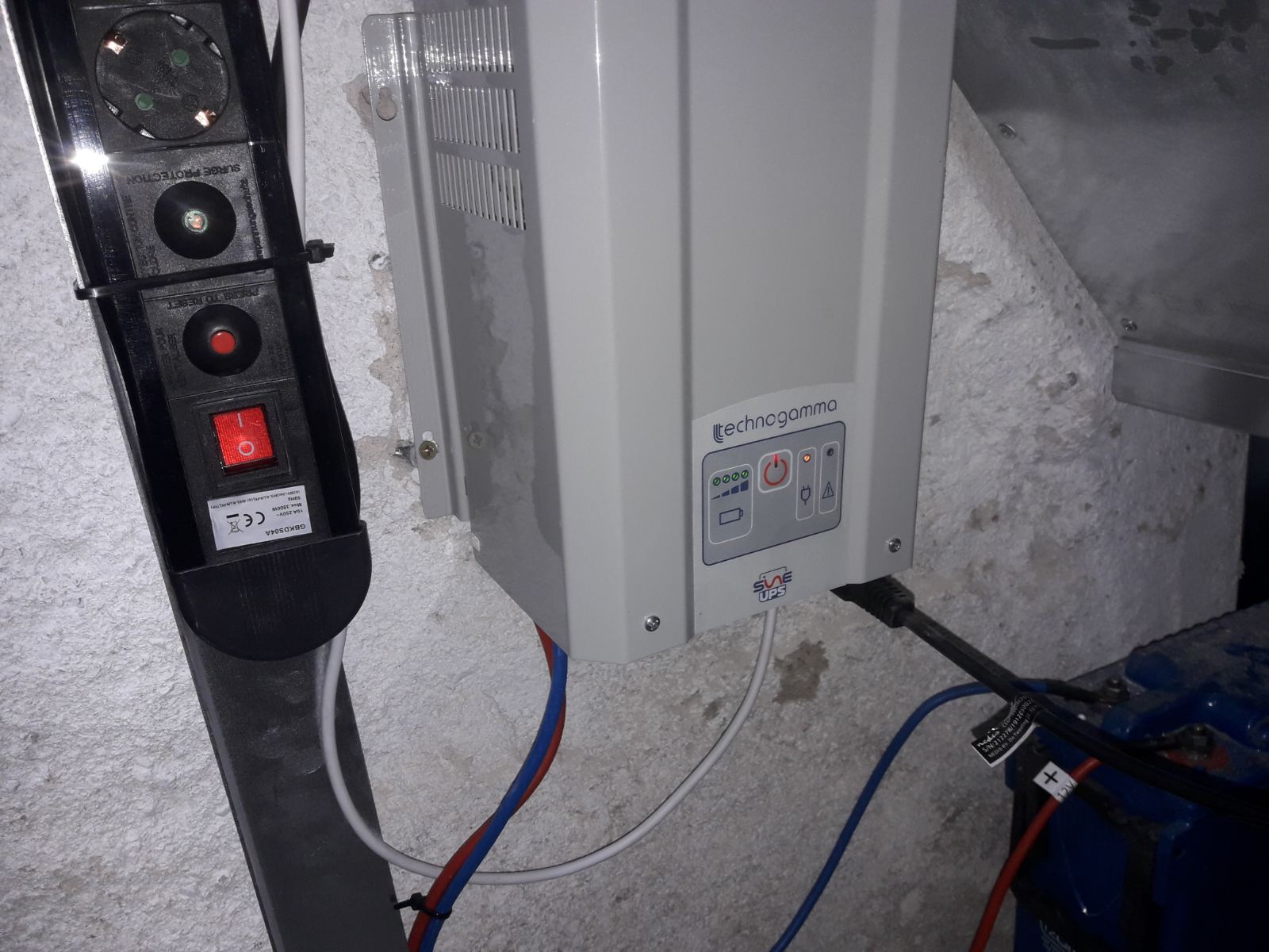

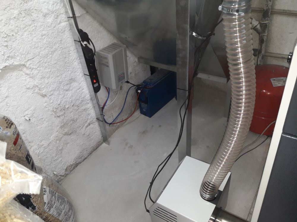

filmatoplo
- Мнения: 17842
Ами честито .
Кажи за юпиеса колко вата -горелката пали ли през него .
brassSob
- Мнения: 434
чет окт 01, 2020 8:38 amfilmatoplo написа: Ами честито .600W техногама.Кажи за юпиеса колко вата -горелката пали ли през него .
pepi3196
- Мнения: 108
чет окт 01, 2020 8:38 amfilmatoplo написа: Ами честито .Пали без проблемКажи за юпиеса колко вата -горелката пали ли през него .
