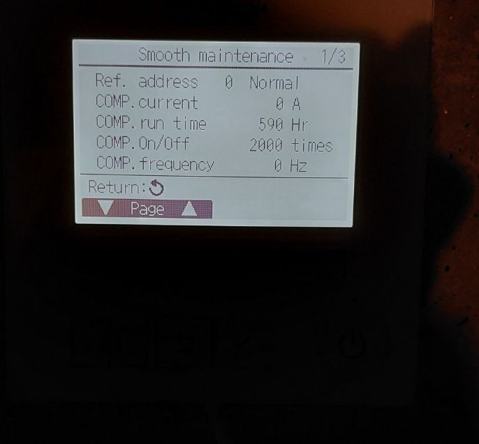

Преработил съм касетъчен климатик Mitsubishi, с външно тяло PUZ-ZM100 (11.2 kW)на термопомпа въздух-вода.
Имам същия проблем със старт стоп: средно 3.5 пъти на час. Като беше топло съм я виждал да работи на 900, та и на 700 W. Сега си работи на 1.3 kW или 1.5 kW и изключва по достигната с 0.5oC отгоре температура.
Моля за съдействие, ако някой знае настройки за хистерезис или други, които да позволят по-добра работа на инвертора.
0-02-05-b8e7b26af743d5475c486c50c06ba790b2f1f00dfe892c872277f50c25df7e5d_21936f792cfc1c30.jpg
0-02-05-b8e7b26af743d5475c486c50c06ba790b2f1f00dfe892c872277f50c25df7e5d_21936f792cfc1c30.jpg (28.98 KиБ) Видяна 2322 пъти

Възможно е да е така - на практика от общия ефект съм много доволен и като kW и като себестойност на отоплението. Единствената се чудя дали е възможно да намаля старт-стоп на компресора. Спира точно за 5-8 минути и тръгва отново.
Тъй като нямам опит моля кажете 2000 цикъла за 600 работни часа много ли е / малко ли е (3.3 старт-стоп на час) ?
Нямам ТП, а обикновени климатици, та и моя опит е един....
До колкото съм чел, всеки се стреми да разреди он-офф циклите, което прави притеснението ти основателно, но не чак сташно, според мен. Нека по спецовете да кажат!
Ако не можеш да подобриш нещата с настройки си сложи един буфер. 2000 старта за 600 ч са много.

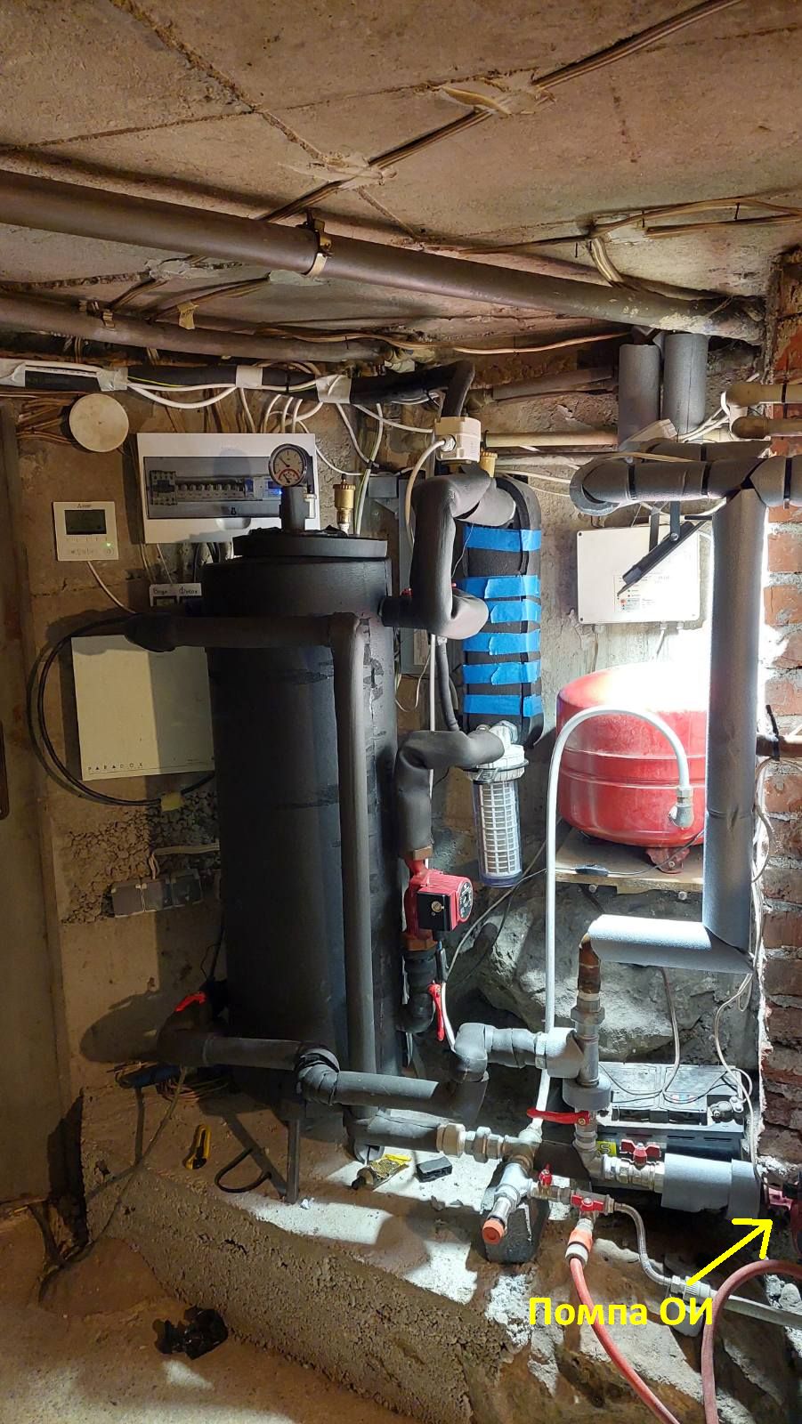

Mihail.Angelov - помощник
Буфер има 80 L. Буфера и цялата инстабация са 168 L на 11.2 kW отоплителна мощност.
Прегледах отново настройките и видях, че Auto Efficience беше disable.
Setup Mode.jpg (61.39 KиБ) Видяна 2252 пъти
При enable вече 5 часа не е изключвал. Ще го следя ден/два за потвърждение.
