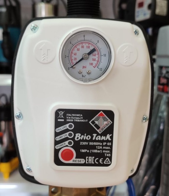

чет сеп 01, 2022 9:00 amkozl написа:
Такава ми е логиката, зада стигна до извода, че пресостата не е предвиден за режим на самозасмукване.
Няма такива електронни пресостати със защита от работа на сухо (или поне не ми е известен такъв).
Няма и нужда на има такива и причината е елементарна.
В масовия случай за водоснабдяване (захранване на къща, автоматично напояване като във случая ...) самозасмукващата помпа НЕ ТРЯБВА да работи в режим на самозасмукване.
Предимството на самозасмукваща помпа в тези случаи е че не се налага на слагаш ръчна помпа за ПЪРВОНАЧАЛНО засмукване.
За тази цел на електронните пресостати си има бутон който докато е натиснат помпата работи постоянно.
След като вече веднъж е засмукала, цялата система преди помпата винаги трябва да е залята с вода а не всеки път да самозасмуква.
Brio Tank.jpg (83.86 KиБ) Видяна 1585 пъти
Онези 90 секунди - за да са гарантирани, то трябва да увеличиш времето до например 120 секунди ( 2 минути).
Това ще доведе до това че при всяко стартиране на помпата и следващо спиране помпата ще работи още 2 безсмислени минути.
Онези 15 секунди са си добре и в реда на нещата.
