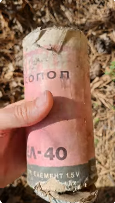

вт мар 26, 2024 9:30 pmLisko написа: Така че, мисля че вече сме се справили - научихме го на много неща.Дрън, дрън, дрън ... дрънканици. Някакви...
А ти го научи (на два пъти) че ... използваш батерии D
Я сега си представи на твоя принцип колко ще изкара с българска батерия СЕЛ-40 ...
(ако още се произвеждаха де)
Lisko
- Мнения: 3086
вт мар 26, 2024 9:51 pmhidrazin написа: А ти го научи (на два пъти) че ... използваш батерии DЧестно, леко съм разколебан дали съм го научилТолкоз го научи.
Но дето вика Чапара - предлагам само изпитани решения.
Тази батерия не съм я виждал. Помня малки/средни/големи и плоски.
Явно този червения дизайн са го плякали навред.
А плоските бяха жълти.
Елементите бяха заляти с катран отгоре, може би най-евтино е било така?

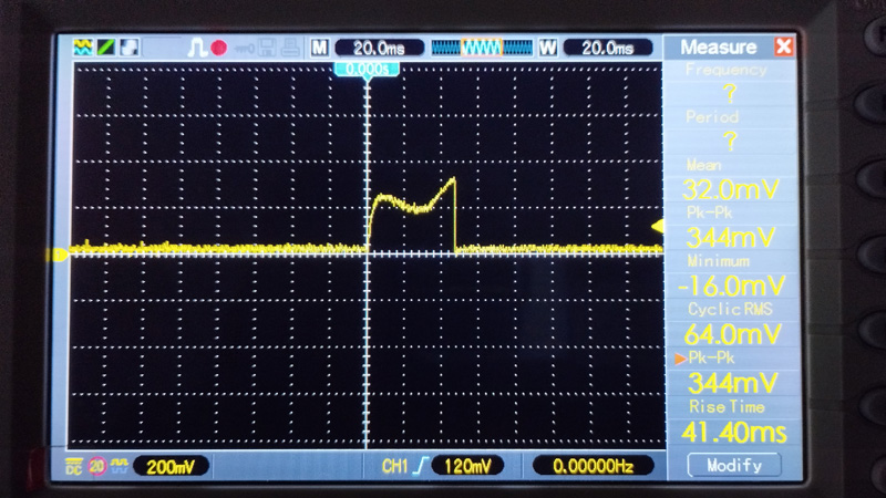

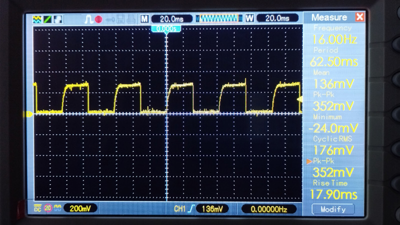

Общо взето на часовник, който е с плавно движение - с мултицет ми показа около 1.4 милиампера - батерията я ядеше за около месец(отдавна вече стои неизползваем). С осцилоскоп към мултицета консумацията на ток изглежда така - 16 херца:
А на обикновен часовник със секундно преместване на секундната стрелка изглежда така - 1 херц:
На тоя последния му слагам батерии, които вече не могат да движат стрелката на други часовници, и продължава да си работи с тях още месеци - изтисква ги докрай - даже сега продължава да работи с една батерия, която в момента е 0.97V, не помня кога съм я слагал
Ония с плавното движение обаче яко ядат батерии, така че за тях си струва да се помисли за мрежово захранване.
