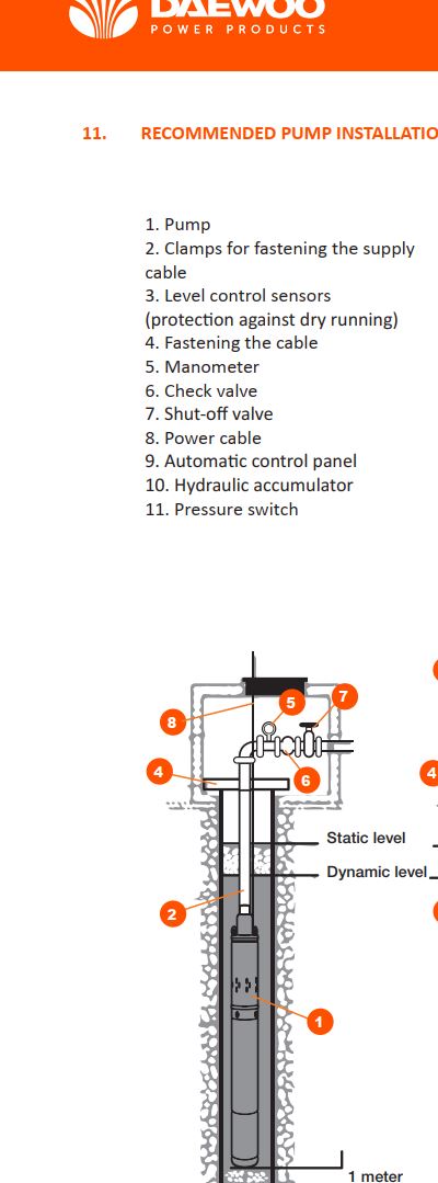

Между другото в самото упътване на помпата се препоръчва клапана [6] да се сложи горе. А ако той е там, няма проблем с източването на тръбата.
Между другото да споделя още нещо. Още в началото купих и контролер за помпа.
Той работи с три датчика. По препоръка на специалист закрепих датчиците и кабела към тръбата. И... не работеше.
Подлуди ме, вадил съм тръбата поне 3 пъти заради това. Като ги тествам (заеднос 60 метра кабел) навън, в същата вода от сондажа - системата за контрол на нивото работи. Като я пусна долу в сондажа, спира да работи (не отчита кога водата е паднала под минималното ниво). Чистих датчици, проверявах кабела, какво ли не правих - НЕ ЩЕ.
В крайна сметка накрая рекох да направя друго - кабела ще е отделно, не привързан към тръбата, и няма да е до дъното, а до 1 метър под горното равнище на водния стълб. И ще точи само по 1 метър вода и спира. Като се напълни - пак.
И така датчиците сработиха. Голяма мистерия!
нед мар 30, 2025 9:38 pmnеwage написа:

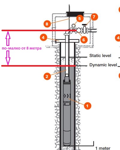

Така и не разбрах колко е диаметъра на тоя сондаж, какъв дебит има, нива... Ама карай да върви. Ти си знаеш...
(Щото по мои спомени ти по-скоро вода нямаш.)
В крайна сметка спазвай следното - нивото между възвратния клапан и динамичното ниво не трябва да е повече от 8 метра.
На по-разбираем език - водата в сондажа не трябва да слиза повече от 8 метра под нивото на клапана.
схема грешна.JPG (53.24 KиБ) Видяна 1709 пъти

При потопяема помпа какво значение има дали ще се разкъса водния поток при спряна помпа? Нали при включване помпата никога няма да е на сухо и все ще си е пълна с вода? Ако пък спадне нивото под необходимото за работа на помпата, ниво регулатора ще я изключи за да не изгори. Ако е хидрофор е задължително да има клапан някъде горе. Иначе постоянно ще източва цялата система на къщата ако няма буферен съд.
Ваденето на потопяема помпа се извършва с елементарна макара. Никога не се теглят тръбите. Затова при вадене винаги е добре да има повече от един човек. Един трябва да влачи тръбата настрани. Хубаво е да има един който да отговаря за превръзките на тръбата към въжето. Те се правят за да не се свлича тръбата, а цялата тежест да се носи от въжето. На клипа с руснака който показваше бързата връзка за тръбата горе, беше показано супер грешно.

kozl - майстор
А добро утро. Чак сега ли почна да се замисляш по инструкцията?
А действително ли няма проблем с източването, защото в инструкцията също пише:
8. Когато изключите помпата, която е на по-малко от 5 метра под водата, в случай, че няма ОК, помпата източва водата в изходната напорна система.
9. На по-голяма дълбочина дифузора на помпата не позволява обратно връщане на вода, което може да доведе до замръзване на водата през зимата.
Нямам идея как ще се получи това, но ако е вярно, то ако водното ниво е над 5 м от помпата източване на тръбата няма да има докато помпата не бъде изтеглена до 5м от водното ниво.
Според мен има някакво недоразумение в цитираното. По достоверно щеше да ми изглежда ако вместо дълбочината на потапяне беше записано налягане на водния стълб в напорната тръба спрямо водното ниво в сондажа. Т.е. това налягане е делта Р налягане в самата помпа, м-у вход и изход в спряно положение на помпата.
Като загърбя чуденките от горното, то ако помпата позволява източване на напорната тръба при клапан горе, то какъв е проблема тогава, та се източи толкова писане в темата :?
При изтегляне на помпата се предполага, че тръбата ще бъде разглобена и обратният клапан няма да действа и да се създава вакум в напорната тръба, което ще пречи на източването на водата в нея, обратно в сондажа.
Още веднъж да повторя, че нямам опит и познания за винтови помпи. За тях пише, че са обемни помпи. Перисталтичните помпи също са обемни и създават механично движение на обема с течността в затворен обем. Предполагам, че на винтовите помпи принципа е същият и те също разчитат на еластично преграждане на обемите. В този ред на размисъл има логика делта Р налягането плътно да затваря преградите м-у обемите, когато е над 0,5 бара и винтовата помпа да придобива ф-я на ОК.
